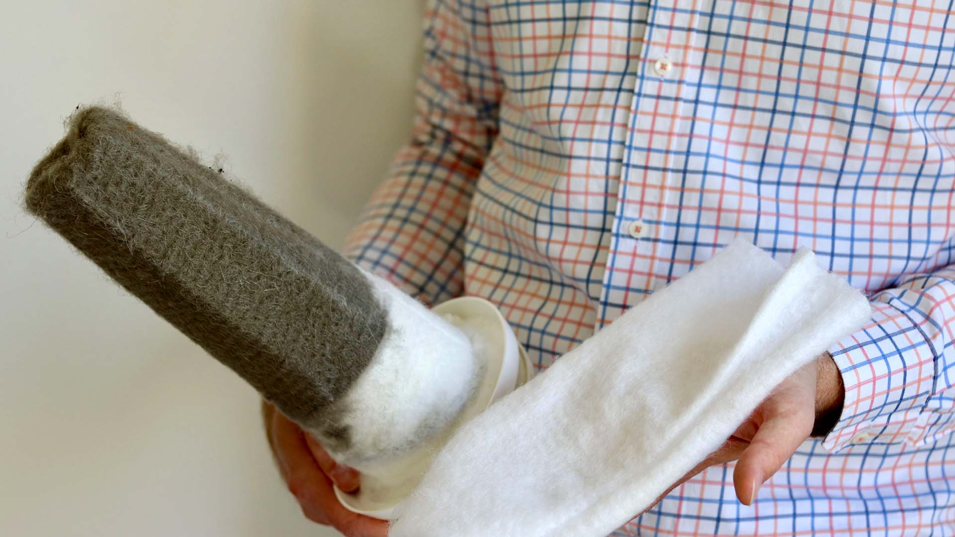

Likaantuneet suodattimet heikentävät sisäilman laatua
Kun korvausilmaventtiilin suodatin likaantuu, sen ilmanläpäisykyky heikkenee. Tällöin huoneisiin tulevan raittiin ilman määrä laskee, varsinkin painovoimaisessa ilmanvaihdossa. Koneellisessa ilmanvaihdossa tukkeutunut suodatin rasittaa lisäksi ilmanvaihtokonetta. Oikea hetki suodatinvaihdolle on katupölykauden päättyessä ja ennen siitepölykauden alkua. Näin estetään suodattimien ylikuormitus ja varmistetaan riittävä raittiin ilman tulo. Hyvälaatuisiin suodattimiin panostaminen kannattaa. Hintaerot ovat olemattomia, mutta vaikutus sisäilman laatuun suuri.

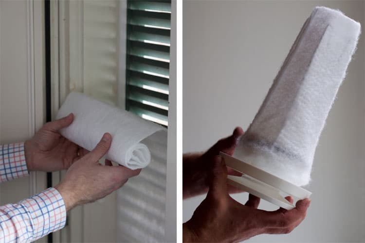

Suurimmassa osassa suomalaisista kodeista on painovoimainen ilmanvaihto tai koneellinen poistoilmanvaihto. Näissä asunnoissa raitisilmaventtiilien sisällä on usein vaihdettava suodatin, jonka ulkonäkö riippuu venttiilin mallista. Koska venttiilejä on monenlaisia, myös suodatinvalikoimista löytyy lukuisia eri malleja.
Suodattimen valinnassa kannattaa panostaa hyvälaatuisiin ja testattuihin suodattimiin. Hintaero erilaatuisten suodattimien välillä on olematon, mutta vaikutus sisäilman laatuun on todella suuri. Niin kuin imurien pölypusseissa, olennaisinta on tarkistaa, minkä kokoinen ja tyyppinen suodatin venttiiliin sopii. Vanhoja korvausilmaventtiilejä uusittaessa kannattaa ottaa huomioon myös millaisia suodattimia niihin on tarjolla. Laadukkaiden ja testattujen suodattimien ero erilaisiin tarvikesuodattimiin verrattuna voi olla huikea.
Mistä laadukkaan suodattimen erottaa sitten erottaa? Suodatinpakkauksista kannattaa katsoa mitä suodatusluokkaa suodattimet ovat ja ovatko ne testattuja riippumattoman tahon toimesta. Suodatinluokat kertovat, minkä kokoisia hiukkasia suodattimet nappaavat: esimerkiksi F7-luokan hienosuodatin pysäyttää lähes kaikki yli 0,4 mikrometrin kokoiset hiukkaset. Viime aikoina myös karmiventtiileihin on tullut tarjolle tehokkaampia suodattimia aiempien verkkomaisten suodattimien rinnalle.

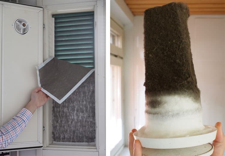

Jos raitisilmaventtiilit puuttuvat kokonaan, tuuletusikkunan ikkuna-aukkoon voi kiinnittää suojaksi ikkunasuodattimen. Sen kuitumainen rakenne päästää ilman hyvin läpi, mutta estää ulkoilman epäpuhtauksia kulkeutumasta sisään tuuletettaessa. Ikkunasuodattimissa laatuerot ovat erityisen suuria. Siksi erityisesti allergikkojen on syytä kiinnittää niihin huomiota.
<p data-block-key="lofvf">Ilmansuodattimen voi asentaa tuuletusluukkuunkin. Tuloilmaventtiilin idea katoaa, jos suodatinta ei vaihdeta.</p>
