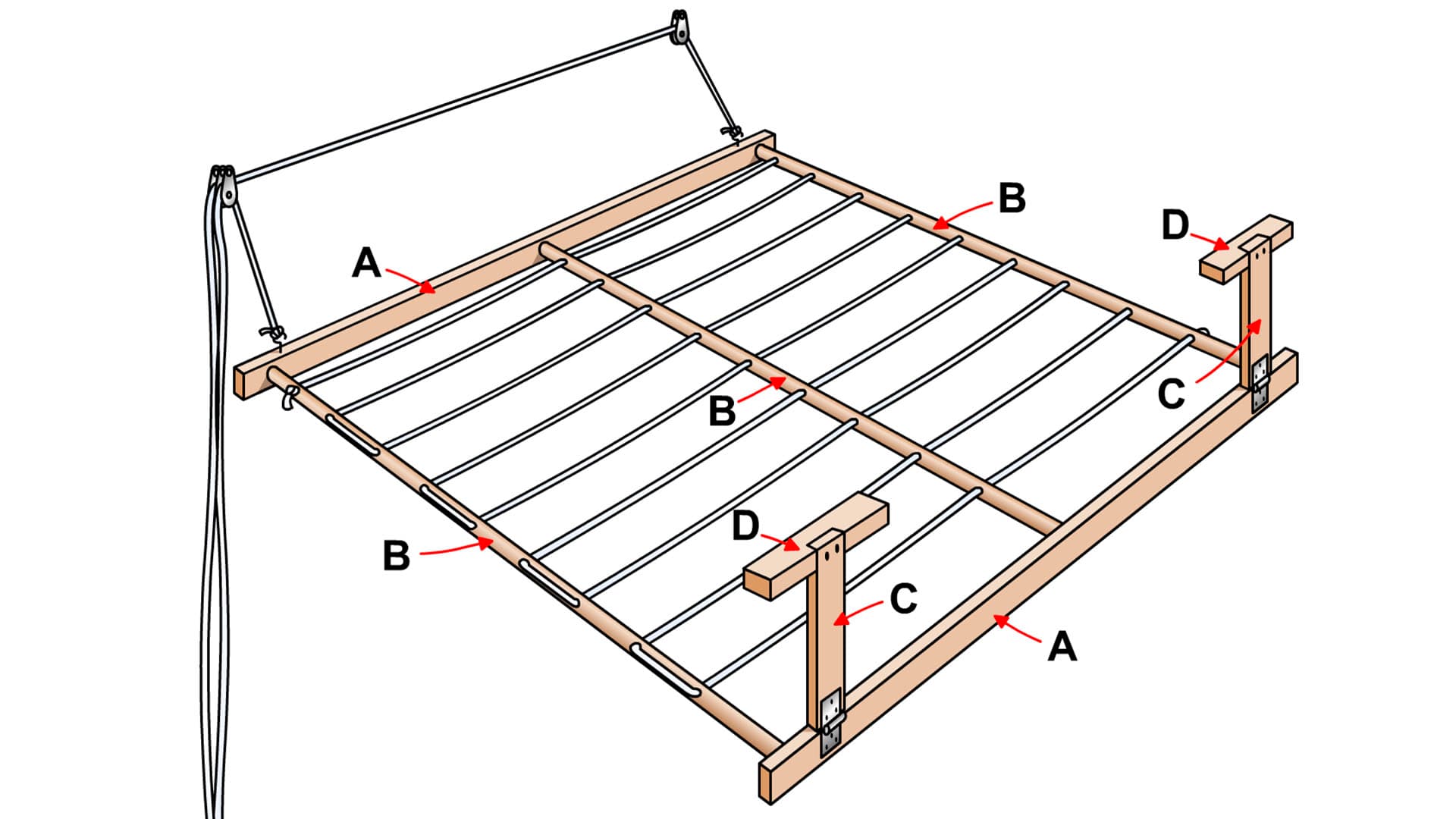

<p data-block-key="ztcbo">Pyykinkuivausteline koostuu useammasta helposti toisiinsa liitettävästä osasesta. Kaaviokuva helpottaa hahmottamista.</p>

Poraa 6 mm reikiä kolmeen pitkään puutankoon (B) pyykkinarua varten. Poraa vastaavasti tangoille 21 mm reiät kahteen kehyslistaan (A) ja liimaa osat yhteen. Sahaa vielä 21 x 45 mm lovet molempiin tukilistoihin (D) ja liimaa ja ruuvaa välilistat (C) niihin kiinni.
Telineen paras sijaintikorkeus on noin 2 m lattiatason yläpuolella, joten mittaa, mikä on sopiva välilistojen pituus omissa tiloissasi.
Hio osat ja lakkaa ne kahteen kertaan. Hio kevyesti myös lakkauskertojen välillä. Pujottele pyykkinaru kehikon reikiin, kiristä ja solmi kiinni. Yhdistä kehikko välilistoihin kulmasaranoilla ja kiinnitä teline tukilistojen läpi kattoon ruuveilla (tarvittaessa ruuvitulppien avulla).
