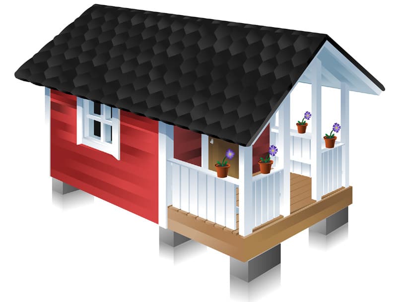

Leikkimökin koko?
Ulkomitat ovat noin 2,2 x 3,06 m. Pinta-ala on noin 6,7 m².
Onko leikkimökissä terassi?
Kyllä. Sisätilan lisäksi mukana on noin 0,9 m syvä terassi.

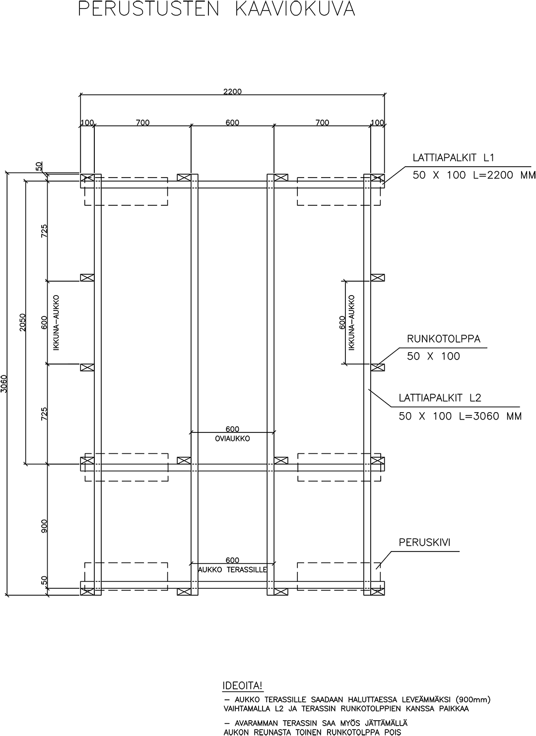

Perustukset ratkaisevat suoruuden ja kestävyyden
Tämän kokoisessa, noin 6,7 neliön leikkimökissä riittää kevyt pisteperustus. Kaaviokuvan mukaan runko tukeutuu useaan peruskiveen tai harkkoon, jotka kantavat lattiapalkiston.
Työ alkaa pintamaan poistolla. Humuskerros kaivetaan pois, ja alle asennetaan suodatinkangas. Sen päälle levitetään sorakerros, joka tasataan ja tiivistetään. Tämä estää routimista ja pitää perustukset vakaana.
Peruskivet asetetaan paikoilleen kaaviokuvan mittojen mukaan. Tässä vaiheessa tarkkuus ratkaisee. Kivien yläpintojen on oltava samassa korkeudessa, muuten koko runko alkaa elää ja vinoutua.
Korko tarkistetaan vatupassin ja suoran laudan avulla. Tarvittaessa kiviä korjataan soralla, ei väkisin painamalla.
Kun peruskivet ovat linjassa, niiden päälle asennetaan ensimmäiset lattiapalkit. Tästä eteenpäin runko rakentuu suoraan perustusten varaan, joten huolellinen aloitus säästää aikaa myöhemmissä työvaiheissa.
PERUSTUSTEN KAAVIOKUVA >>
<p data-block-key="4x6fd">Leikkimökin kaaviokuva.</p>
© Rakentaja.fi

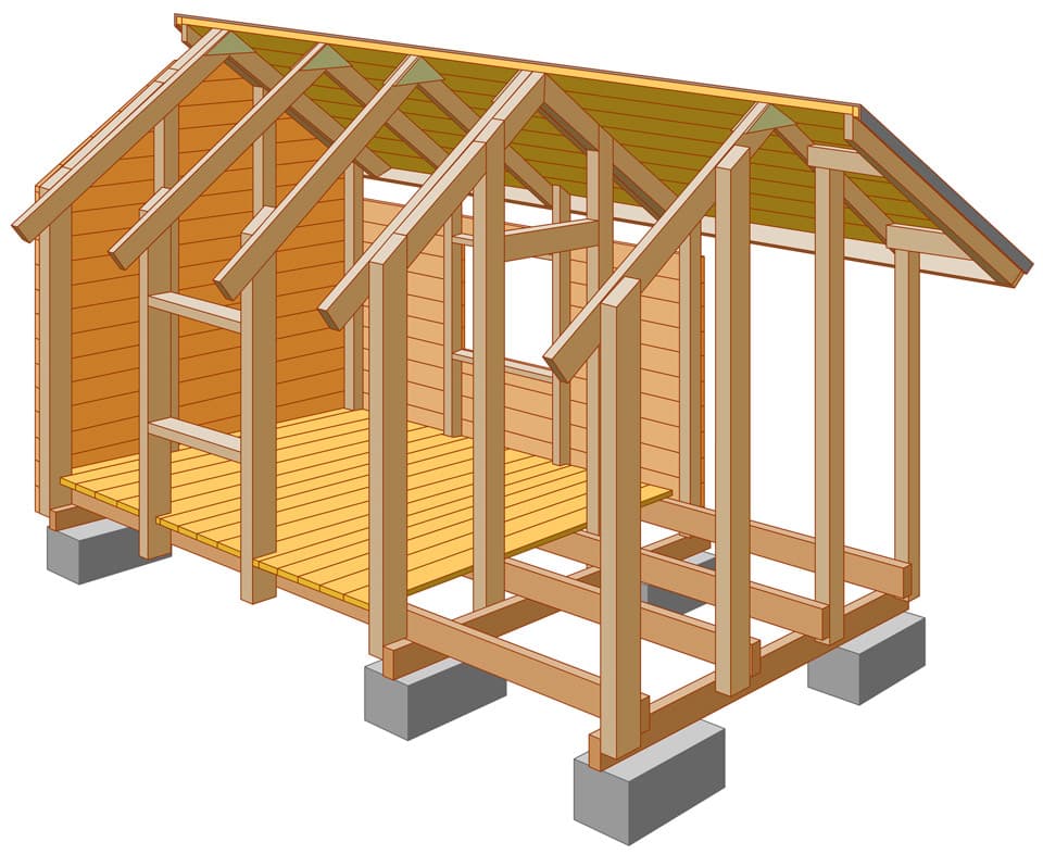

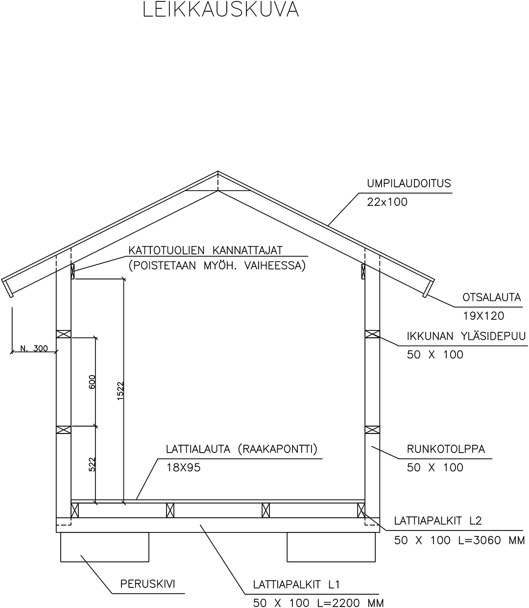

Leikkimökin rungon pystytys
Leikkimökin runko tehdään 50 x 100 mm puutavarasta. Samasta materiaalista syntyvät runkotolpat, ikkuna- ja oviaukkojen kehykset sekä suuri osa kantavista rakenteista.
Työ alkaa lattiapalkistosta, joka on jo asennettu perustusten päälle. Sen päälle rakennetaan pystyrunko. Runkotolpat nostetaan paikoilleen yksi kerrallaan ja kiinnitetään naulaamalla tai ruuvaamalla lattiapalkistoon.
Tolppien pystysuoruus tarkistetaan jokaisessa vaiheessa vatupassilla. Jos ensimmäiset tolpat jäävät vinoon, virhe kertautuu koko rakenteeseen. Tässä vaiheessa ei kannata oikaista.
Runko jäykistetään väliaikaisesti vinositeillä. Ne pitävät rakenteen paikallaan, kunnes seinälaudoitus lukitsee rungon lopullisesti.
Ikkuna- ja oviaukot tehdään samassa yhteydessä. Aukkojen mitat ovat tässä ohjeessa 600 x 600 mm ikkunalle ja 600 x 1300 mm ovelle. Aukkojen yläpuolelle asennetaan vaakapuut, jotka siirtävät kuormaa rungolle.
LEIKKIMÖKIN LEIKKAUSKUVA >>
<p data-block-key="xlst1">Leikkimökin leikkauskuva.</p>

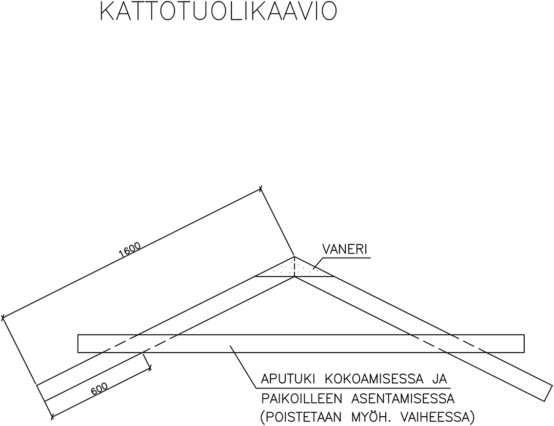

Leikkimökin kattotuolien kokoaminen ja asentaminen
Kattotuolit tehdään kaavion mittojen mukaan. Kyseessä on yksinkertainen harjakatto, jossa kattotuolin lappeen pituus on noin 1600 mm.
Kattotuoli kootaan maassa. Kokoamisessa käytetään aputukea, joka pitää rakenteen oikeassa kulmassa työn ajan. Aputuki poistetaan myöhemmin, kun kattotuoli on asennettu paikoilleen.
Harjaliitos vahvistetaan vaneripalalla. Vahvike kiinnitetään liitoksen päälle, jotta rakenne kestää kuormituksen.
Päätyihin tulevissa kattotuoleissa vanerivahvike tulee ainoastaan toiselle puolelle. Tämä pitää huomioida ennen asennusta, koska samaan suuntaan asennetaan myös sisäpuoliset vaakapaneloinnin kiinnitystuet.
KATTOTUOLIEN KAAVIOKUVA >>
<p data-block-key="vdr4h">Leikkimökin kattotuolien kaaviokuva.</p>
© Rakentaja.fi

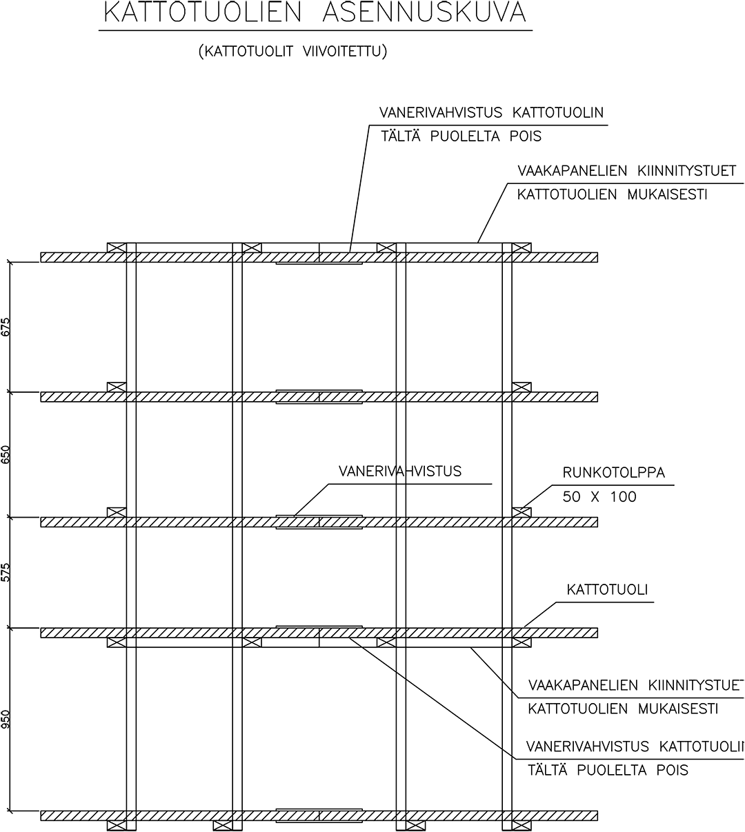

Valmiit kattotuolit nostetaan rungon päälle ja kiinnitetään runkotolppiin. Asennuksessa varmistetaan, että kaikki kattotuolit ovat samassa linjassa ja muodostavat suoran harjan.
Kattotuolien väliin asennetaan lisäksi vaakasuuntaiset tukipuut, jotka toimivat seinäpaneloinnin kiinnityspintoina.
KATTOTUOLIEN ASENNUSKUVA >>
<p data-block-key="gmfy0">Leikkimökin kattotuolien asennuskuva.</p>
© Rakentaja.fi
