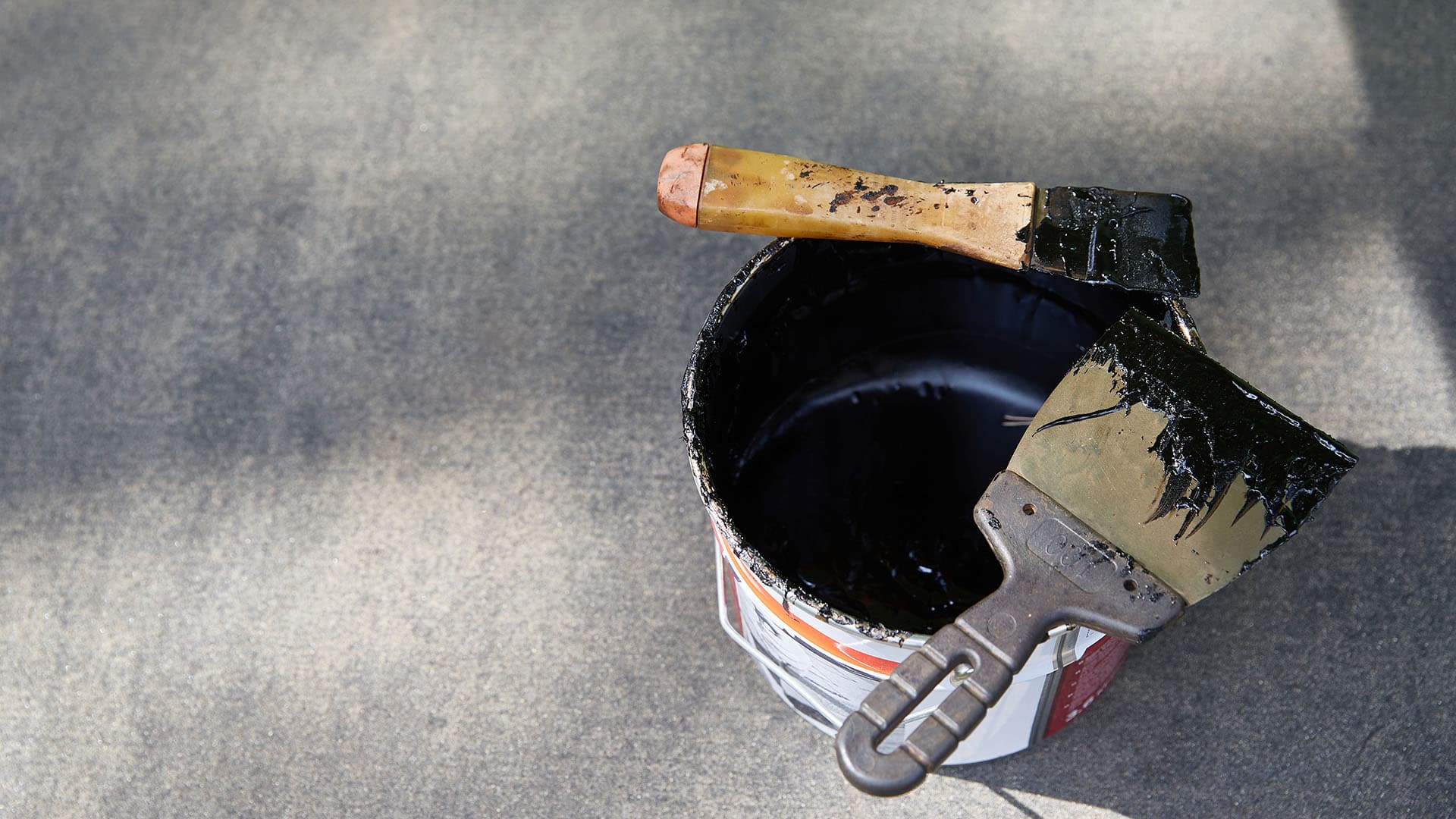

Mitään erillisiä erikoistyökaluja ei tarvitse haalia jokaiselta naapurilta – bitumikatteen asennus ei nimittäin vaadi mitään sellaisia.
Tarvitset vain:
  • vasaran
  • lastan liiman levitykseen
  • mitan
  • ja huopaveitsen.
