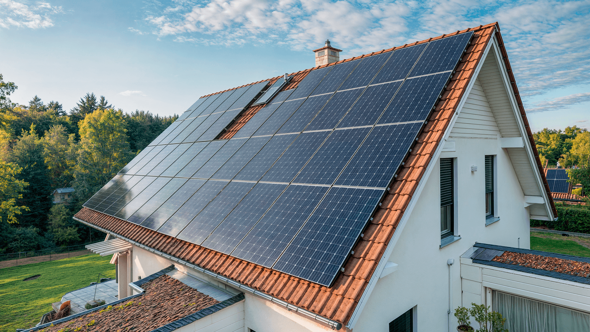

<p data-block-key="w93px">Aurinkopaneelien sijoittamista koskevat määräykset voivat vaihdella kunnittain. Esimerkiksi Porin uudessa rakennusjärjestysehdotuksessa aurinkoenergiajärjestelmille määritellään omia lupavapauden ja sijoittamisen ehtoja.</p>
