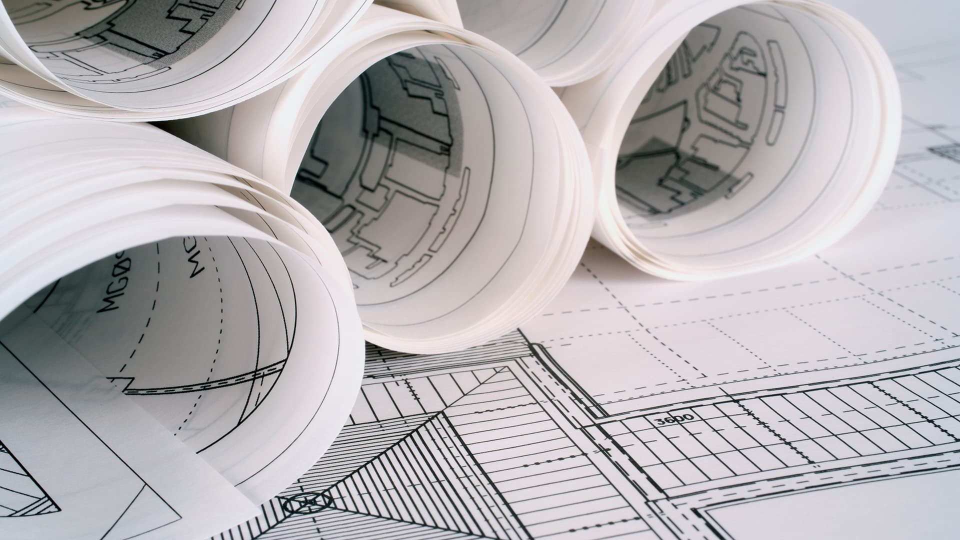

Rakentamislupaan tarvittavista pääpiirustuksista vastaa rakennussuunnittelija, joka varmentaa ne allekirjoituksellaan. Pääpiirustuksiin kuuluvat muun muassa asemapiirros, pohjapiirustukset, leikkauspiirustukset ja julkisivupiirustukset.

Rakennuksen pohjaratkaisua ja muita ideoita voi luonnostella myös itse. Rakentaja voi esimerkiksi hahmotella paperille tai piirustusohjelmalla, millaisen talon haluaa, ja käyttää luonnosta ammattilaisen suunnittelun lähtökohtana. Rakentamislupaan toimitettavista pääpiirustuksista vastaa kuitenkin hankkeeseen kelpoinen rakennussuunnittelija. Lisää aiheesta löytyy vastauksessa Viikon kysymys: Kuka saa piirtää talon piirustukset?
