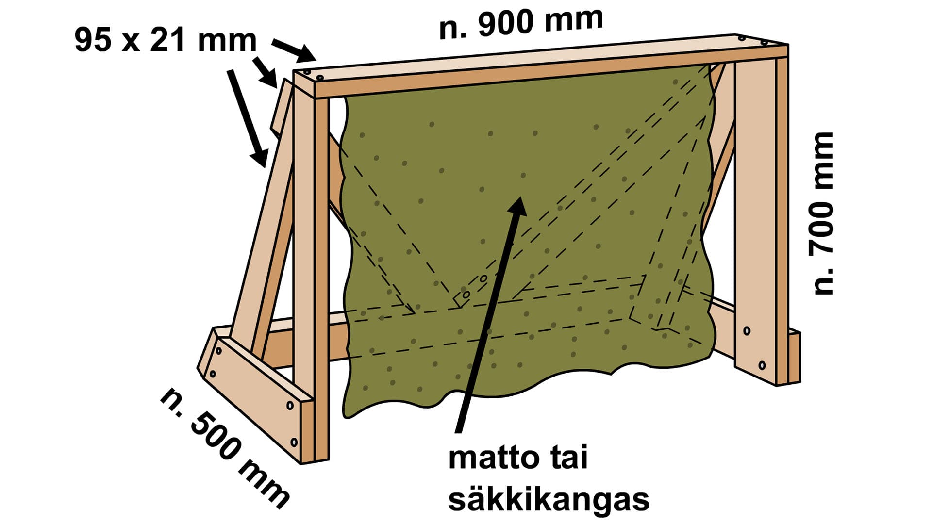

Rakennus- tai remonttitöistä jääneistä laudanpätkistä voi rakentaa pienen maalin lasten pihapeleihin. Kevyt puumaali sopii parhaiten tennispallolla, sählypallolla tai muulla kevyellä pelivälineellä pelaamiseen. Katso tarvikelista ja vaiheittaiset ohjeet maalin kokoamiseen.

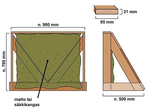

  • laudanpätkiä, joista pisin on n. metrin mittainen,
  • rullamitta,
  • porakone ja ruuveja tai vasara ja nauloja
  • käsisaha sekä
  • säkkikangasta, verkkoa tai mattoa.
  • Varaa käyttöön myös suorakulma, jolla tarkistat rungon kulmat.

Maalin rakentaminen on ehkä helpointa aloittaa kasaamalla laudoista ruuvaamalla kaksi symmetristä sivua. Sivut eli maalin päädyt muodostuvat kolmesta laudankappaleesta. Aluksi onkin syytä sahata sopivanmittaiset laudat valmiiksi molempia sivuja varten.
Kun sivut on koottu, yhdistä ne ylärimalla ja takaosan poikkipuulla. Jääkiekkomaali on nyt muodossaan, mutta se on edelleen hieman hutera.
Siksi sahataan vielä kaksi sopivan mittaista lautaa ja kiinnitetään ne maalin takapuolelle vinotueksi. Ennen vinotukien kiinnittämistä tarkistetaan maalitolppien suoruus, esimerkiksi ristimitalla.
Lopuksi asennetaan taustaksi säänkestävä verkko. Kevyessä pallopelissä voidaan hyödyntää myös säkkikangasta tai vanhaa mattoa, mutta tiivis materiaali kerää kosteutta ja ottaa herkästi tuulta. Kiinnitä tausta niin, ettei siihen jää löysiä narulenkkejä.
<p data-block-key="yl3nk">Pienen pihapelimaalin runkoon voi hyödyntää remontista jääneitä suoria ja ehjiä laudanpätkiä</p>
Jääkiekkomaalin työvaiheet
1. Valitse koko ja sahaa osat
Sahaa ensin kaikki osat sahauslistan mukaan. Tee vasemman ja oikean sivun osista keskenään samanmittaiset.
2. Kokoa sivukehikot
Kokoa kaksi samanlaista sivua tasaisella alustalla. Tarkista kulmat suorakulmalla.
3. Yhdistä sivut
Kiinnitä sivukehikot toisiinsa ylärimalla ja takaosan poikkipuulla. Tarkista maalin leveys molemmista päistä.
4. Tarkista ristimitta
Mittaa runko ristikkäin kulmasta kulmaan. Kun molemmat ristimitat ovat yhtä pitkät, runko on suorassa.
5. Kiinnitä vinotuet
Kiinnitä takaosaan kaksi vinotukea, jotta maali ei pääse heilumaan sivusuunnassa.
6. Hio ja tarkista rakenne
Pyöristä terävät kulmat ja hio tikkuiset pinnat. Tarkista kaikki kiinnitykset.
7. Kiinnitä verkko
Kiinnitä verkko runkoon niin tiheästi, ettei pallo pääse liitosten välistä. Vältä löysiä naruja ja ulkonevia kiinnikkeitä.
Jääkiekkomaalin viimeistely
Maalin kokoa voi muuttaa käyttötarkoituksen ja pelaajien koon mukaan. Jääkiekkomaalit voivat olla hyvinkin pienet, jos ideana on pelata ilman "veskaria". Pienille lapsille voidaan tehdä esimerkiksi noin 60 senttimetriä korkea maali. Isommille pelaajille maalin kokoa voidaan kasvattaa käytettävissä olevan materiaalin ja pelialueen mukaan.
