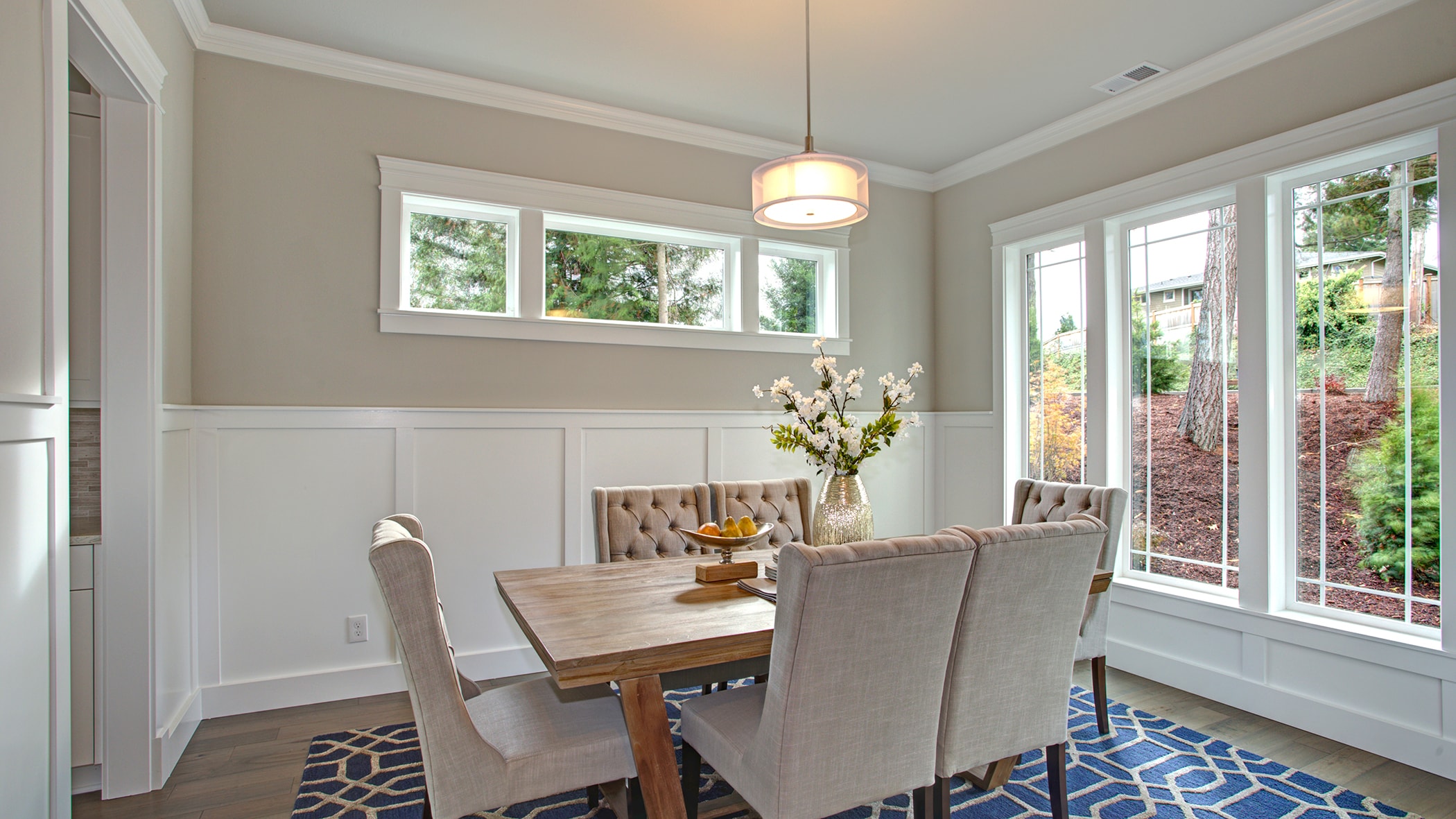

Listoituksen tarkoituksena on viimeistellä eri rakenneosien pintaverhoilujen rajapinnat, mutta listoitus voi olla myös tehoste näyttävän kokonaisuuden luomisessa.
Tyypillisiä kohteita listoitukselle ovat lattianraja, aukkojen reunat sekä katonraja. Lista asennetaan tavallisesti myös puolipaneelin päälle.
Vanhoissa sisustuksissa esiintyy usein mitä erilaisimmista profiileista taidokkaasti tehtyjä listakehyksiä, jotka jakavat seinä- ja kattopinnat harmonisiin neliöihin ja suorakaiteisiin.
Moderneissa sisustuksissa on isoja, yhtenäisiä ja sileitä levypintoja. Käyttämällä sisustuslistoja ja puupaneelia voidaan näihin saada vaihtelevia kuvioita ja yksityiskohtia.

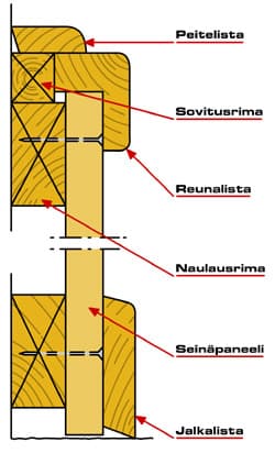

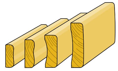

Peitelistat
Peitelistaa kutsutaan usein karmilistaksi, koska sen tyypillisin käyttötarkoitus on ovien ja ikkunoiden karmien ja ympäröivän seinärakenteen väliin jäävän tilkeraon peittäminen. Peitelistaa voidaan käyttää kuitenkin myös esimerkiksi kahden erilaisen tapetin rajapinnassa boordinauhan tapaan.
<p data-block-key="68y3c">Peitelista</p>
Peitelista

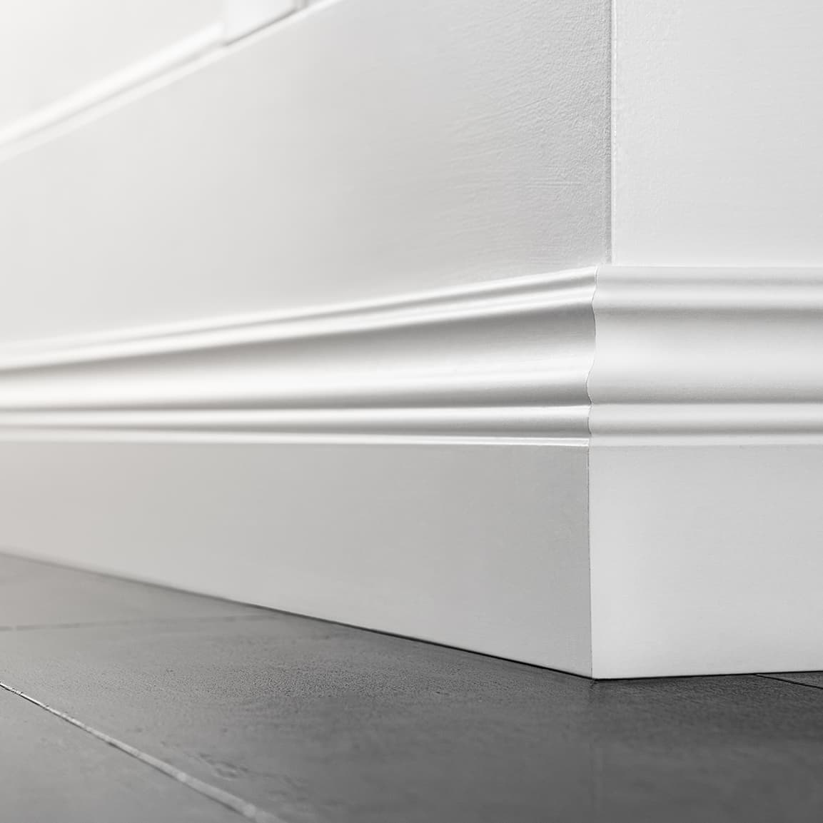

Jalka- ja parkettilistat
Jalkalista asennetaan lattianrajaan seinän ja lattian yhtymäkohtaan. Jalkalista muistuttaa muodoltaan peitelistaa, mutta toisessa reunassa on viiste, joka takaa jalkalistan asettumisen tiiviisti lattiapinnoitetta vasten. Parkettilista on periaatteessa jalkalistan erikoismalli, jonka peittävä leveys lattiapinnan puolella on perus jalkalistaa suurempi. Tämä siksi, että parketin ja seinän väliin jätettävä rako peittyisi piiloon.
<p data-block-key="kkd7h">Jalkalista</p>
Jalkalista

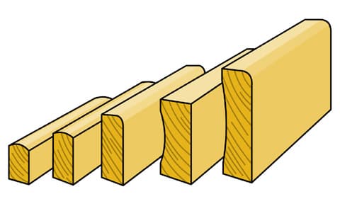

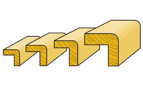

Reuna- ja puolipaneelilistat
Reunalista sijoitetaan jonkun materiaalin reunaan, kuten esimerkiksi puolipaneelin päälle. Tyypillinen reunalista on poikkileikkaukseltaan L:n muotoinen, mutta reunalistoja valmistetaan erikoistarkoituksiin erikoismuotoisina. Esimerkiksi puolipaneelilistan nimellä löytyy koristeellisempi reunalistavaihtoehto asiantuntevan puukauppiaan varastosta.
<p data-block-key="68y3c">Reunalista</p>
Reunalista

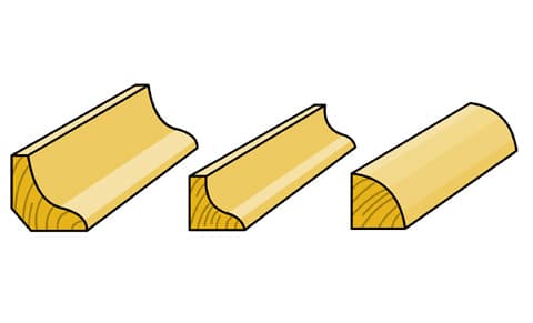

Katto- ja kulmalistat
Kulmalistat sijoitetaan kahden erisuuntaisen rakenteen yhtymäkohtaan, kuten katon ja seinän rajaan. Tästä syystä kulmalistoja kutsutan usein myös kattolistoiksi tai niiden muodon perusteella holkkalistoiksi.
<p data-block-key="kkd7h">Kulmalista</p>
Kulmalista

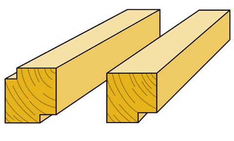

Varjolistat
Varjolista on tyypillisesti katon rajaan sijoitettava lista, joka on saanut nimityksensä profiilissa olevan kynteen muodostaman varjon takia. Lista asennetaan paikoilleen niin, että katon ja listan väliin jää varjoura ja vastaavasti seinän ja listan väliin.
<p data-block-key="jgjsf">Varjolista</p>
Varjolista

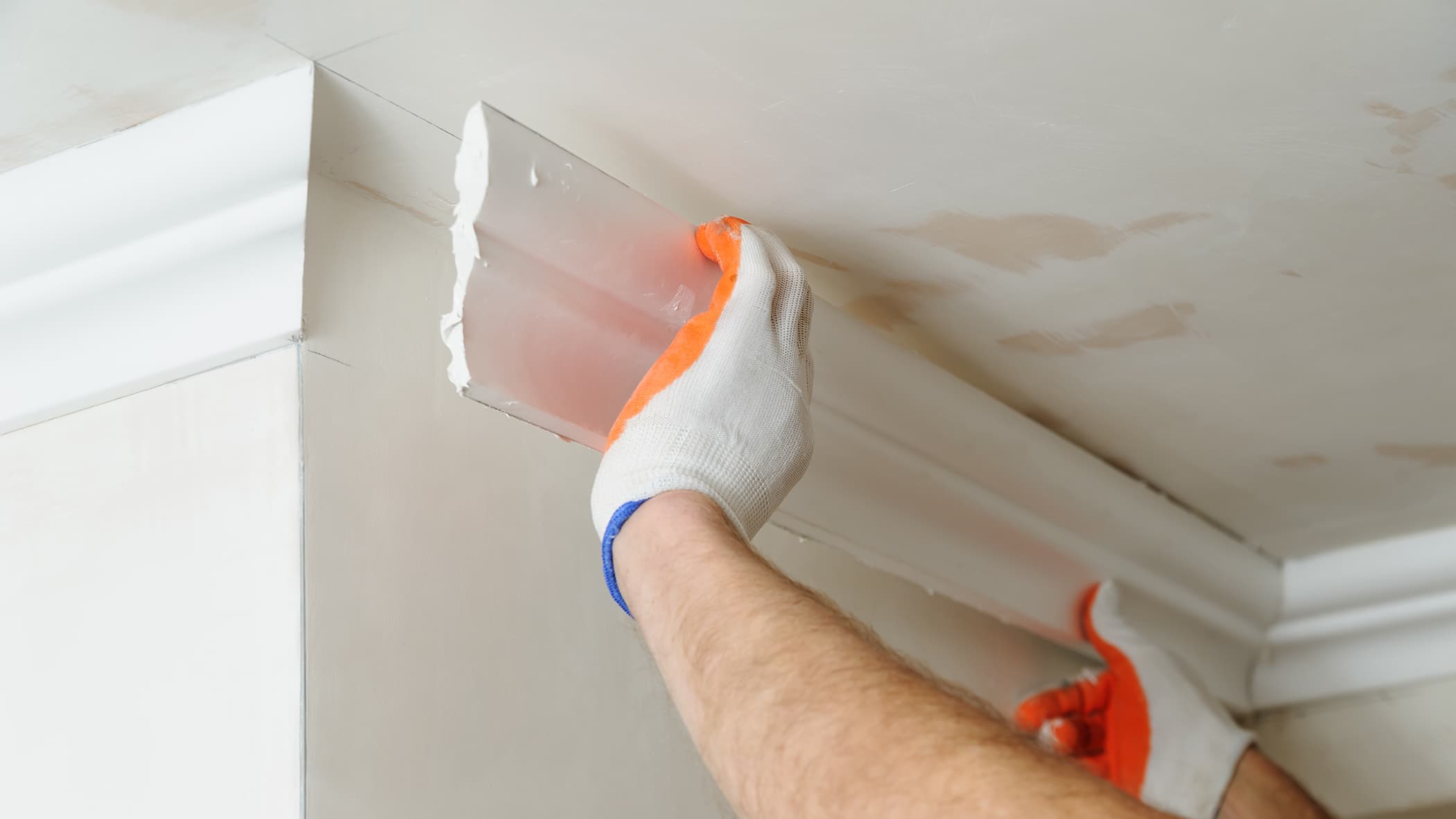

Listojen asennus
Listojen asennus on varsin yksinkertaista, kunhan mittaa listat huolellisesti sopivan mittaisiksi ja käyttää hyviä työkaluja. Seuraavassa muutama huomion arvoinen asia:
  • Käytä jiirilaatikkoa ja terävää pienihampaista sahaa listojen katkaisuun, mikäli käytettävissä ei ole sähkökäyttöistä jiirisahaa.
  • Sähkökäyttöistä jiirisahaa käytettäessä on näkyviin jäävä pinta syytä asettaa niin, että terä menee puuhun näkyviin jäävältä puolelta. Terä saattaa repiä listaa sen taustapuolelta, etenkin jos sahan terä on tylsä.
  • Vaikeammat jiirisahaukset on syytä tehdä niin, että katkaistava kappale asetetaan leikkuualustalle siihen asentoon, kuin se asennetaan paikoilleen. Tällöin vältytään pieleen menneiltä katkaisuilta. On hyvä käyttää myös kokeilukappaletta aluksi.
  • Mikäli listan profiili sallii, listoitettavat sisäkulmat voidaan tehdä myös puskusaumalla, mutta ulkokulmat sahataan jiiriin lähes poikkeuksetta.
  • Jiirikulma kannattaa tehdä ensin ja vasta sen jälkeen kappale katkaistaan oikeaan mittaan, mikäli molempiin päihin listaa ei tarvita jiiriä.
Kattolistan asennus
Listojen kiinnitys
Listat kiinnitetään tavallisimmin naulaamalla. Viimeistelynaulain on kätevä apuväline, mutta vasaralla ja listanauloilla päästään yhtä hyvään lopputulokseen.
