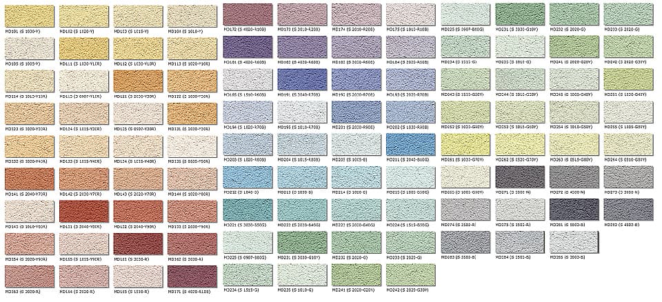

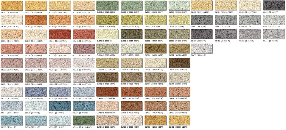

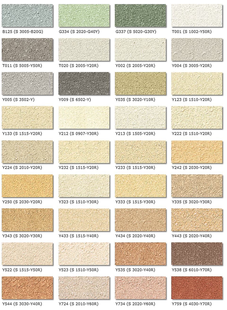

Koska kaikki värikartat ovat painettuja kopioita alkuperäisväreistä, mallit ovat suuntaa-antavia ja varsinaisen materiaalin sävy voi poiketa painetusta mallista. Jos haluaa olla varma sävystä ja sen sopivuudesta, on tehtävä koepinta.
Koepinta auttaa arvioimaan ja varmistamaan:
  • Työstötavan vaikutuksen värisävyyn,
  • struktuurin sekä pinnan karkeuden ja niiden vaikutuksen valon heijastumiseen,
  • alustan imukyvyn ja sen vaikutuksen lopulliseen väriin,
  • valon tasaisuutta sekä valon tulokulmaa pintaan nähden
Koepinta kannattaa tehdä riittävän suurelle alueelle, jotta sävyn tasaisuus ja valon vaikutus voidaan arvioida tarkasti myös koko julkisivulla. Toteuta koepinta samaa työmenetelmää, välineitä ja kerrospaksuutta käyttäen kuin varsinainen julkisivu, jotta lopputulos vastaa todellista pintaa.
