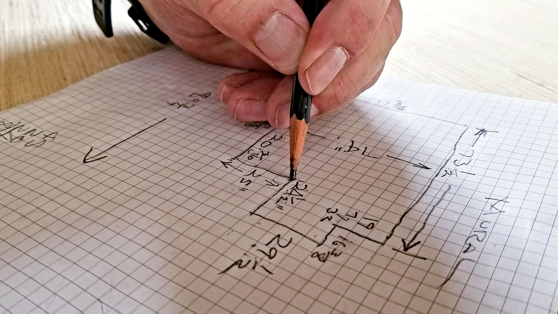

1920 huoneen mittojen kirjaaminen ylös ruutupaperille

Alojen laskemiseen käytetään ensisijaisesti pohjapiirroksiin merkittyjä mittoja. Mitat luetaan 10mm tarkkuudella ja alat ilmoitetaan neliömetreinä (m2), 0,5 m2 tarkkuudella.
