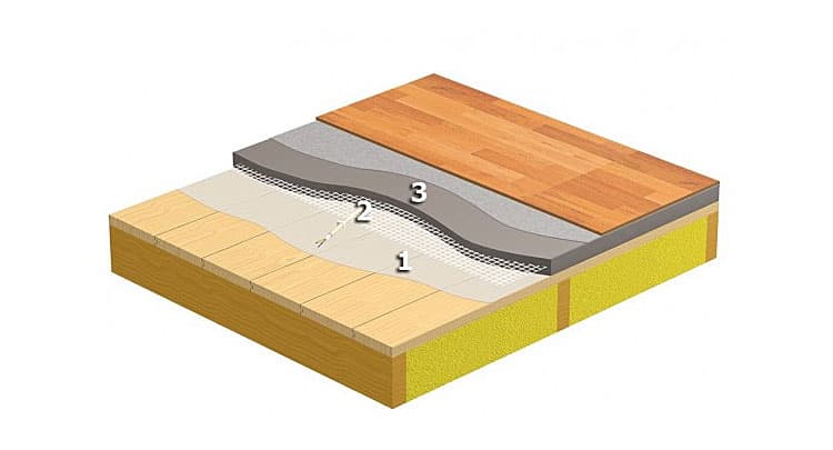

Puulattia voidaan remontoida myös laittamalla tasoite vanhan puupinnan päälle. Alustana on tällöin puulattia, joka on kiinni alustassaan.
Alustan käsittely
Alustan on oltava luja, puhdas ja kuiva. Lautojen pitää olla hyvin kiinni alustassaan. Heikosti kiinni olevat laudat kiinnitetään ruuvaamalla tai vaihdetaan. Rasva, lakka, liima, vanhat tasoitteet ja muut tartuntaa heikentävät materiaalit poistetaan hiomalla laudat. Alusta imuroidaan. Kaikki yli 2 mm:n raot esitiivistetään PU-vaahdolla, akryylimassalla tai muulla vastaavalla materiaalilla. Asetetaan mahdollisesti tarvittavat topparit ja mahdolliset vuodot ennen pumppausta. Seinien ollessa imukykyiset (kipsilaasti tai -levy), ne suojataan kosteudelta ja lialta reunanauhoilla. Reunanauhojen liittymä lattianrajassa tiivistetään PU-vaahdolla tai akryylimassalla. Läpivientien ollessa ennestään irti alustasta/välipohjasta, erotetaan ne uudesta tulevasta tasoitteesta. Erotuksessa käytetään Reunanauhaa tiivistäen ne niin hyvin, ettei tuore tasoite valu nauhojen alle.
Pohjustus
Laimennettu dispersio levitetään pehmeällä harjalla (laimennussuhde 1:1). Lätäköiden syntymistä on varottava! Kuivan tasoitteen sirottelu ja harjaaminen märkään dispersioon parantaa tartuntaa. Dispersion annetaan kuivua tahmeaksi ja lautojen yön yli - vähintään 12 h, enintään 48 h. Tämän jälkeen asennetaan lasikuituverkko vähintään 50 mm limittäen.

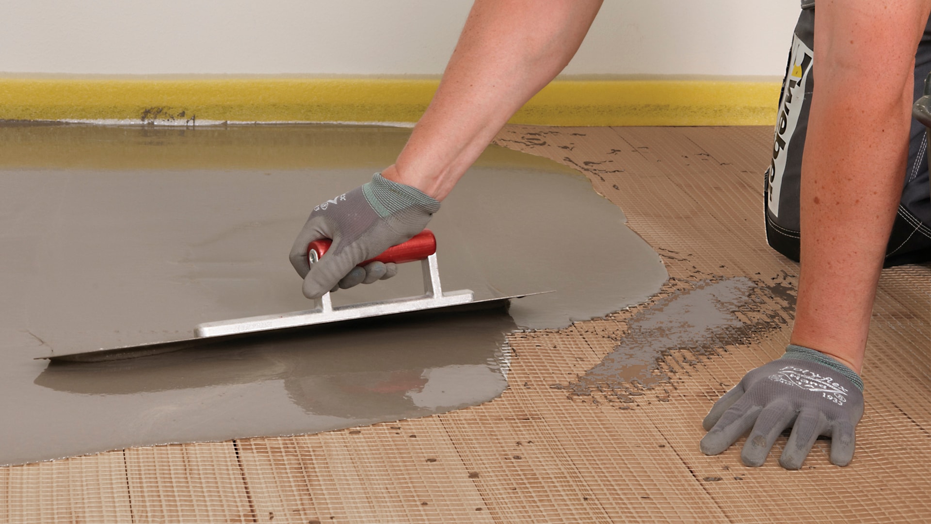

Tasoitteen levitys
Tasoitteena käytetään esimerkiksi oikaisutasoitetta. Tasoite levitetään joko pumppaamalla tai käsin. Sekoitusohjeet ja työolosuhteet löytyvät tasoitteiden tuotekorteista.
