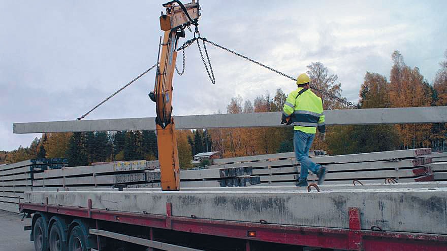

Valmiita teräsbetonipaaluja käytettäväksi
Teräsbetonipaaluja
Paaluperustuksen tekemistä omakotitaloon ei tarvitse pelätä. Myöskään kustannukset eivät nouse juurikaan yli keskivertoisen maanvaraisten perustuksien kustannuksista, kun vertaillaan kokonaishintoja. Kirjoituksessa käsitellään vain betonipaalutusta 250 X 250 mm teräsbetonipaaluilla tehtynä. On myös muitakin tapoja paaluttaa, kuten esimerkiksi teräsputkipaalutus ja ns. pienpaalutus.

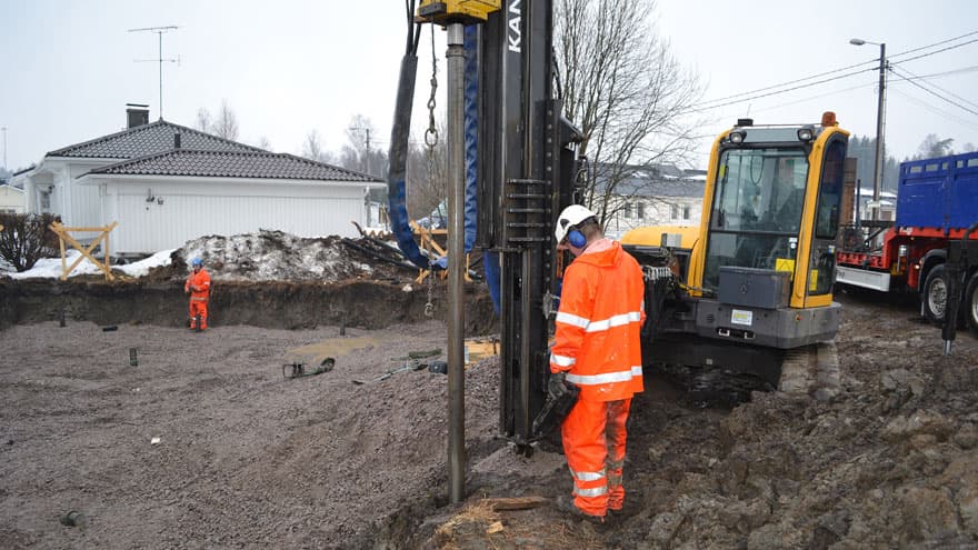

Paalujen asentaminen

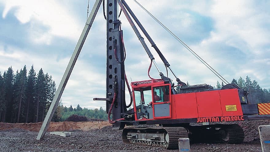

Teräsbetonipaalut voivat olla myös kantavia oman vaippansa ja maan välisen kitkan avulla. Paalut asennetaan maahan paalutuskoneen tekemien iskujen voimalla. Yhden paalun kantavuutta arvioidaan käytettävien samansuuruisten iskujen määrän mukaan. Mitä enemmän iskuja, sitä kantavampi paalu.

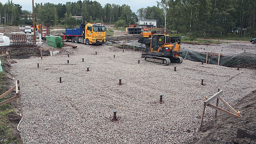

Paaluperustuksen havainnollistus
Pysäköintihallit havainnollistavat paalutettua talon alapohjaa. Voidaan ajatella, että pysäköintihallin pilarit ovat paaluja, joiden varassa on peruspalkit. Peruspalkkien päällä on alapohjalaatta ja koko tila on täynnä löysää kantamatonta maata.
Normaalissa pientalossa on paalujen väli noin 4-4,5 metriä peruspalkin suuntaan. Peruspalkkien päälle alapohja voidaan tehdä puurunkoisena tai betonirunkoisena. Betonialapohjissa ontelolaatat ovat suosittuja. Jos alapohja tehdään puurakenteisena, niin alapohjat kuuluvat yleensä talotehtaiden toimitukseen.

<p data-block-key="u9yd3">Teräsbetonipaalun paalutus</p>
