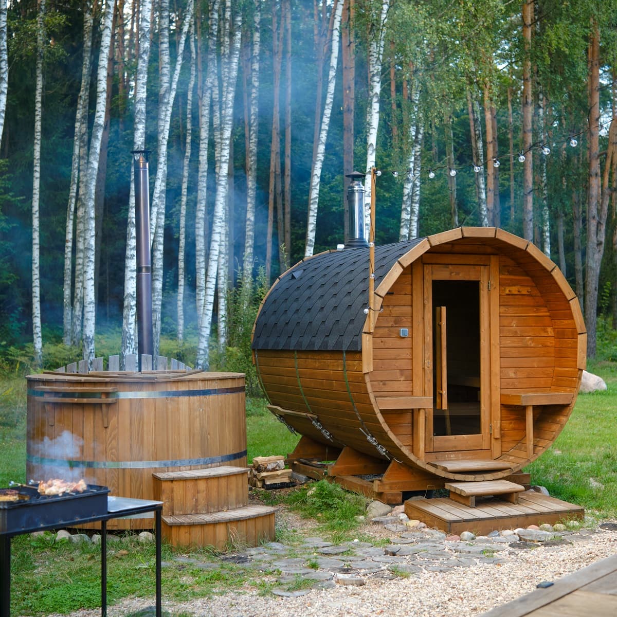

<p data-block-key="dwy9k">Pihan tynnyrisauna ja kylpytynnyri luovat oman pienen spa-keitaan, jossa lämpö ja tunnelma kohtaavat. (Kuva: Envato)</p>
