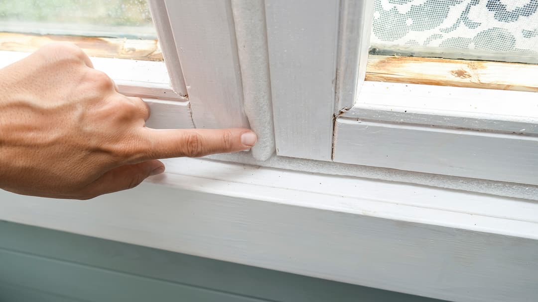

Tiivistäminen lähtee aina ikkunan tai oven puitteen ja karmin välisen välyksen mittaamisesta, jonka voi tehdä kätevästi esimerkiksi sinitarralla tai muovailuvahalla. Tiivisteen oikea paksuus on 2–3 mm tätä välystä suurempi.
"Kahdeksan millimetrin tiiviste on kaikkein yleisimmin sopiva. Tiiviste ei saa olla liian ohut, jolloin se ei tiivistä, eikä liian paksu, jolloin ikkunaa tai ovea ei saa kunnolla kiinni. Tavallisin virhe tiivisteiden valinnassa on käyttää liian ohutta tiivistettä", Laaksonen kertoo.
Työn suorituksessa tiivistämisen tärkein periaate on Laaksosen mukaan tiivistää sisin puite ilmatiiviiksi ja jättää ulompien puitteiden tiivisteisiin pienet ilmavälit niin, että tuuletusvälit kasvavat ulospäin mentäessä.

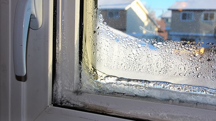

"Nykyisin ymmärretään jo yleisesti, että matalaenergiarakentaminen perustuu hyvään ilmatiiveyteen. Vanhojen talojen osalta yllättävän yleinen uskomus on kuitenkin se, että tiiveys tuo mukanaan kosteus- ja homeongelmia. Ikkunoiden osalta ongelmia tuo nimenomaan huono ilmatiiveys, jolloin lämpimän sisäilman mukana ikkunoiden väliin pääsevä kosteus aiheuttaa ikkunarakenteisiin ja maalipintoihin ennenaikaisia vaurioita lyhentäen niiden elinkaarta. Ulkopuitteissa hyvä tiivistys estää ulkopuolisen kosteuden ja lumen pääsyn ikkunarakenteisiin", Laaksonen sanoo.
