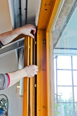

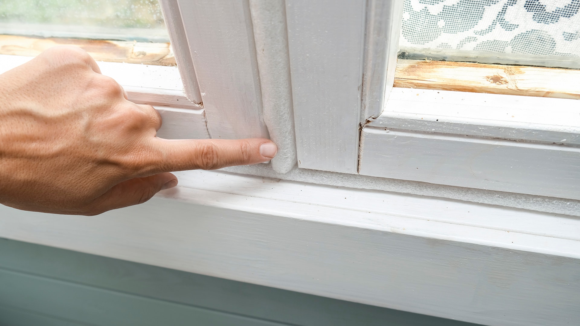

Ennen uuden tiivisten asennusta on poistettava vanha tiiviste ja mahdolliset niitit.

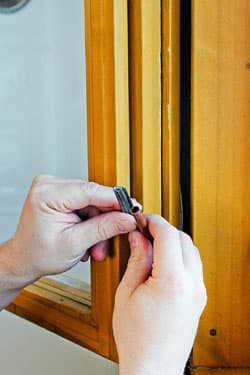

Kun tiivistettä valitaan, otetaan vanhasta tiivisteestä pätkä ja hankitaan samanlaista uudelleenasennukseen. Toimiva, mutta vanha tiiviste kannattaa yleensä vaihtaa samanlaiseen, jolloin voidaan varmistua tiivistämisen toimivuudesta.
<p data-block-key="o6ifj">Uuden ja vanhan tiivisteprofiilin vertaus.</p>

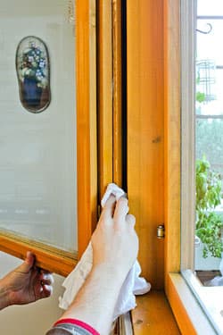

<p data-block-key="o6ifj">Ennen uutta tiivistystä karmin puhdistus on tärkeää.</p>

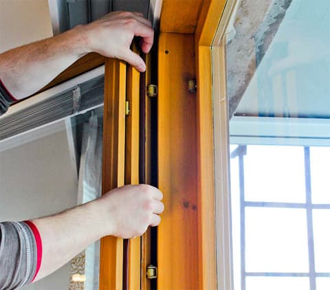

<p data-block-key="o6ifj">Uuden tiivisteen asennus alkaa ylhäältä alaspäin.</p>
Tiivistettävän ikkunapuitteen tai oveen tulevan tiivisteen kiinnitysalue on hyvä puhdistaa. Vesi ja neutraali puhdistusaine riittää hyvin puhdistukseen pölystä tai muusta tiivisteen alle kertyneestä liasta.
Tiivisteen asennus kannattaa aloittaa ylhäältä alaspäin, jolloin tiiviste on helpompi asentaa. Asennettaessa tiiviste tulee katkaista jokaisessa kulmassa – ei taittaa! Silikonitiiviste liimataan ikkunapuitteeseen tai oveen etikkapohjaisella silikonimassalla. Leikkaa silikonipatruunaan suutin sopivaksi ja annostele silikonimassa tiivisteen tulevalle kohdalle. Paina RK Silikonitiiviste tuoreeseen silikonimassaan ja anna kuivua muutama tunti. Lopullinen kuivuminen kestää noin vuorokauden.
Huolellinen asennus varmistaa, että tiiviste toimii oikein eikä irtoa käytössä.
Vältä tiivisteen asennusta alle +5°C lämpötilassa. Poista mahdolliset ylimääräiset silikonitahrat tuoreeltaan. Kuivuneet silikonitahrat poistetaan mekaanisesti tai käyttäen apuna Mellerud Silikonipoistajaa.
