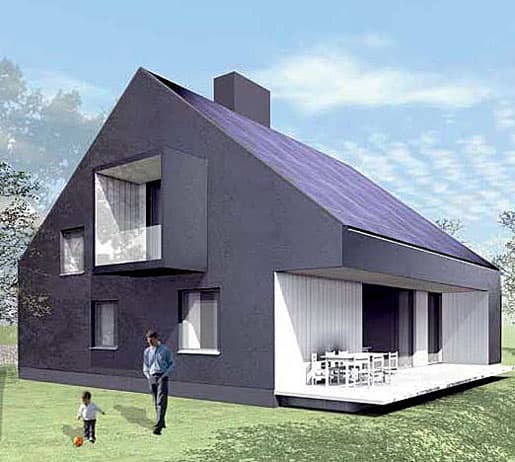

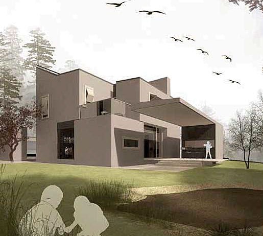

Nollaenergiatalon esimerkkirakenteita:
Esimerkkejä lähes nollaenergiatalon ja nettonollaenergiatalon energiaratkaisuista
Lähes nollaenergiatalo 150m²:
Nettonollaenergiatalo 150m²:
Energiantarve vuodessa yhteensä 10 200 kWh:Energiantarve vuodessa yhteensä 8 250 kWh.Energian tuotanto rakennuksessa vuodessa:Energian tuotanto rakennuksessa vuodessa:
  • Tilojen ja veden lämmityksen energiantarve 6 000 kWh, joka katetaan maalämpöpumpulla, jonka ostosähkön kulutus on 2 000 kWh
  • Tilojen ja veden lämmityksen energiantarve 4 500kWh, katetaan maalämpöpumpulla, jonka ostosähkön kulutus on 1 500kWh.
  • Sähköenergian käyttö (maalämpöpumppu, talous- ja muu kiinteistösähkö yhteensä): 6 200 kWh katetaan talossa tuotettavalla energialla ja verkkosähköllä
  • Sähköenergian käyttö (maalämpöpumppu, talous- ja muu kiinteistösähkö yhteensä): 5 250 kWh, katetaan verkkosähköllä.
Aurinkosähkö: 3 750 kWh eli 60% kokonaiskulutuksesta, noin 40 m² paneelipinta-ala. Energia käytetään talossa.
  • Aurinkosähkö: 5 250 kWh eli 100% kokonaissähkön kulutuksesta, noin 55m² paneelipinta-ala. Energia syötetään joko sähköverkkoon tai muuhun talon ulkopuoliseen käyttöön.
