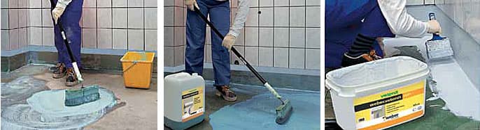

1. Lattia pohjustetaan 1:1 vedellä ohennetulla kosteussululla. Levitä harjalla ja käytä hankalissa paikoissa, kuten nurkissa, apuna sivellintä. Kuivumisaika vähintään 30 minuuttia.
2. Käsittele puu- tai teräsrunkorakenteen päälle valettu betoni- tai tasoitelattia toiseen kertaan ohentamattomalla kosteussululla. Levitä kosteussulku harjalla tai telalla. Anna kuivua vähintään 2 tuntia ennen jatkotöitä.

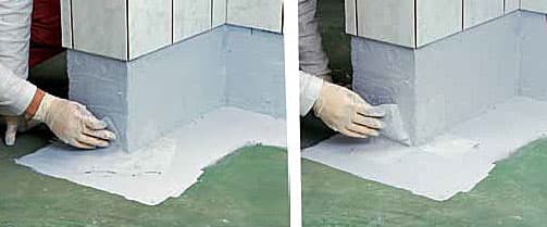

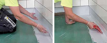

3. Levitä vedeneristysmassaa runsaasti siveltimellä tai telalla lattian ja seinän rajaan.
Kuitukangasnauhan kiinnitys
  • Kiinnitä kuitukangasnauha tuoreeseen massaan. Taita kuitukangasnauha noin 60 mm lattiaan ja seinille.
  • Limitä jatkokset vähintään 30 mm.
  • Varmista, että lattian vedeneriste liittyy tiiviisti seinän vedeneristeeseen.
  • Jos seinää ei vedeneristetä vedeneristysmassalla, nosta lattian vedeneriste seinälle vähintään 100 mm korkeudelle.
  • Käytä lastaa apuna kuitukangasnauhan kiinnityksessä. Varmista, ettei kankaaseen jää ryppyjä ja että kangas kastuu läpi tarttuen kunnolla massaan!
  • Levitä päälle vielä kerros vedeneristysmassaa.

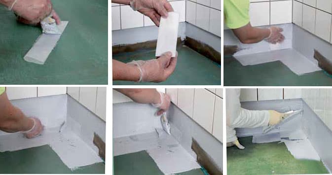

Yksityiskohta: sisäkulma
  • Leikkaa kuitukangasnauhasta n. 25 cm pitkä pala. Taita pituussuunnassa ja levitä taustapuolelle vedeneristysmassaa.
  • Taita poikkisuunnassa.
  • Kiinnitä pala toiseen seinään, tuoreeseen massaan.
  • Avaa taitos ja kiinnitä toinen puolisko toiselle seinälle. Paina taitos kohti lattiaa, jolloin muodostuu kolmionmallinen taitos.
  • Levitä vedeneristysmassaa kolmiopalan taustaan.
  • Varmista lastan avulla, että pala on joka kohdasta kunnolla kiinni! Levitä kevyesti massaa myös kappaleen päälle.
Yksityiskohta: ulkokulma
  • Leikkaa kuitukangasnauhasta kaksi n. 25 cm pitkää palaa.
  • Leikkaa palat kahtia puoleen väliin saakka.
  • Kiinnitä pala vedeneristysmassalla. Levitä vedeneristysmassaa palan päälle.
  • Kiinnitä toinen pala edellisen päälle.
  • Varmista palan kunnollinen kiinnittyminen esim. lastalla painelemalla. Levitä päälle uusi kerros vedeneristysmassaa.

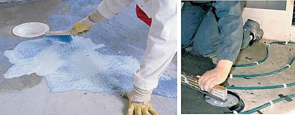

Lattiakaivon ja läpivientien tiivistys
  • Tiivistyksessä on varmistettava, ettei epäjatkuvuuskohtia synny.
  • Kaikki läpiviennit tulee sitoa tiiviisti vedeneristeeseen.
  • Vedeneristyksen kuivuminen ja kerrospaksuus tulee varmistaa ennen laatoitusta valmistajan ohjeiden mukaisesti.
