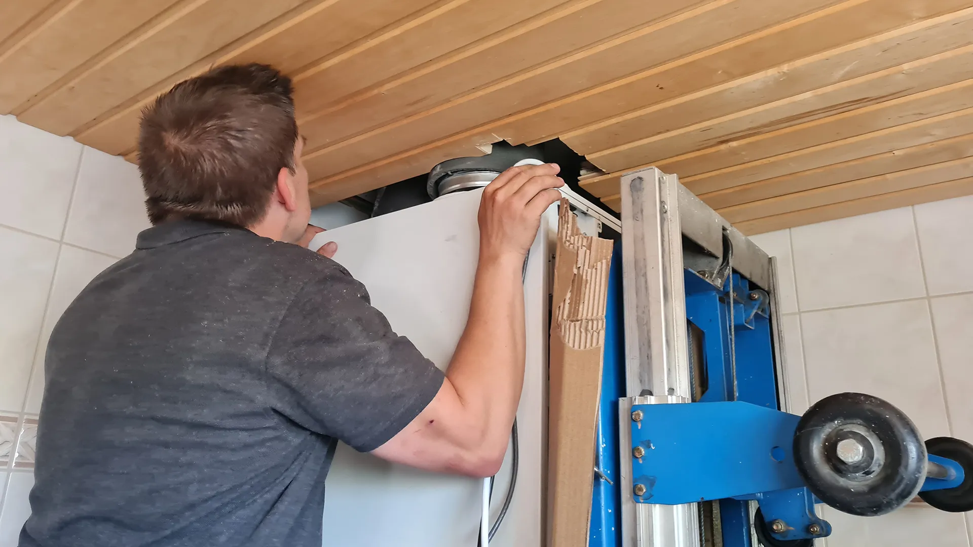

Vanhan ilmanvaihtokoneen vaihtaminen helpottuu, kun uuden koneen kanavalähdöt sopivat olemassa olevaan kanavistoon. Kuvassa ilmanvaihtokonetta asennetaan paikalleen nostimen avulla.
Ilmanvaihtokone, joka sopii suoraan vanhan Ilmava 100/120 tilalle
MyVallox 125A CFi on ilmanvaihtokone, joka sopii ilman kanaviston muutostöitä vanhojen MUH Ilmava -ilmanvaihtokoneiden tilalle. MyVallox 125 CFi:n kanavayhteet (6 kpl) ovat samat kuin vuosien 1983-2004 aikana valmistetuissa Ilmava/Vallox 100- ja 120-ilmanvaihtokoneissa. MyVallox 125 CFi:n muut mallit sopivat vastaavasti suoraan usean aiemmin valmistetun konemallin paikalle kanavalähdöiltään.

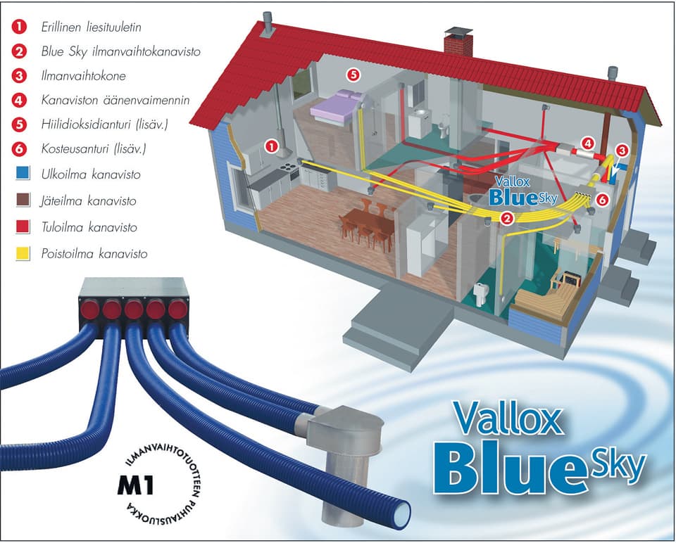

Korjauskohteisiin sopii Vallox BlueSky -ilmanjakojärjestelmä
Vallox BlueSky -ilmanvaihtokanava on taipuisa, ääntä vaimentava ja helposti asennettava ratkaisu ilmanvaihdon kanavistoksi. Asennuksen nopeus ja vähäinen kanavaosien tarve tekevät Vallox BlueSky -järjestelmästä kustannustehokkaan vaihtoehdon sekä uudisrakentamiseen että saneeraukseen.
Vallox BlueSky on polyeteenistä valmistettu, tiivis ja hygieeninen ilmanvaihtoputki. Se on helppo puhdistaa jakolaatikon tai venttiilin kautta. Äänet eivät kantaudu kanaviston kautta huoneesta toiseen. BlueSky -järjestelmään kuuluu putkiston lisäksi tarvittavat ilmanjakolaatikot, venttiilien liitäntäosat asennustarvikkeineen ja osineen. Putken ulkohalkaisija on vain 75 mm. Se voidaan asentaa kätevästi väli- ja alapohjaan, alaslaskettuihin kattoihin, betonivaluun, väliseiniin ja koteloihin.
