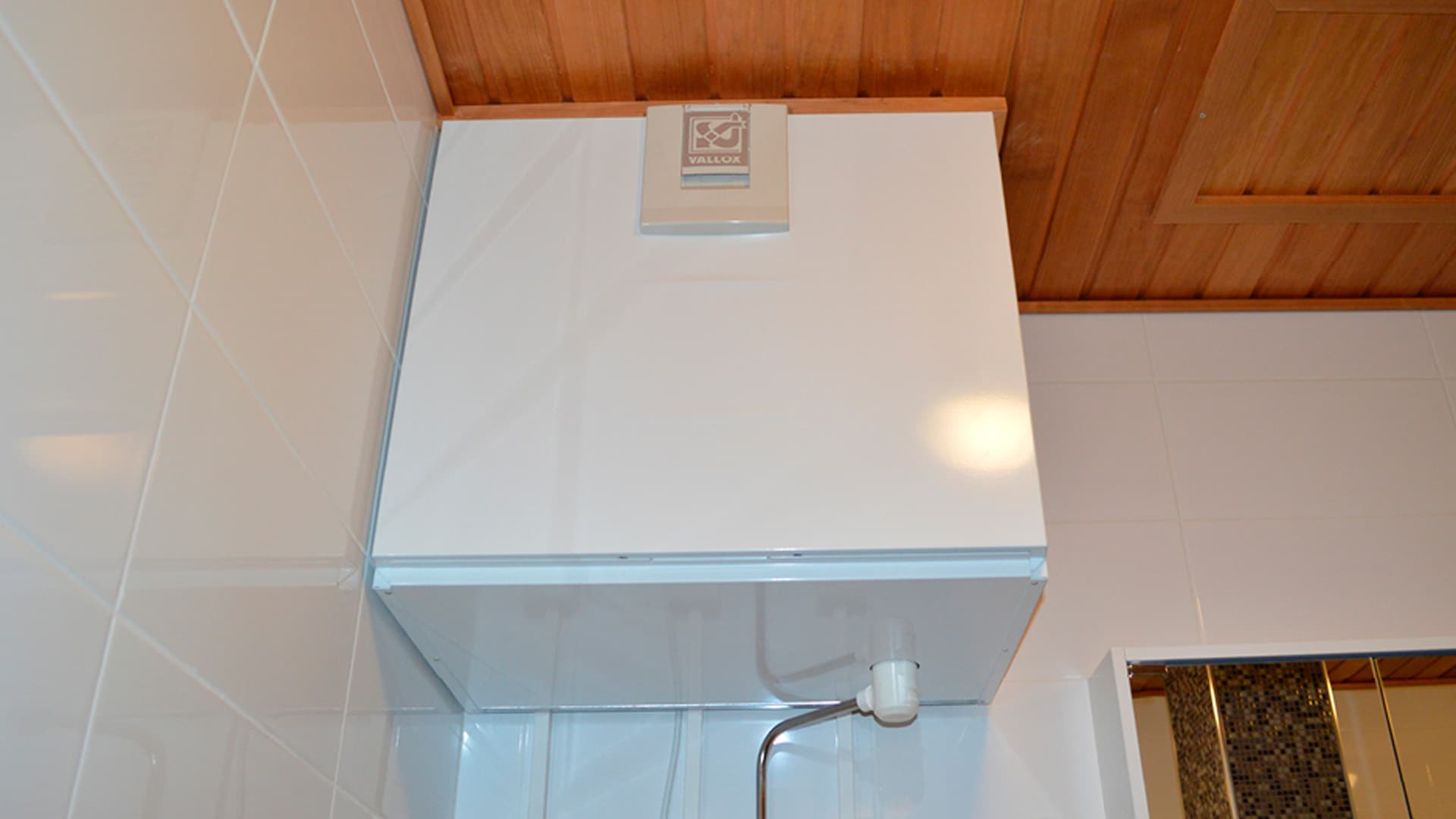

Saunan ilmanvaihto on mökkeilyn ydin
Saunominen on useimmille se tärkein syy lähteä mökille. Ilo kuitenkin hiipuu nopeasti, jos saunan jälkeen pesuhuone höyryää tunteja, puulauteet eivät kuivu ja seuraavana päivänä löylyhuoneessa tuoksuu tunkkainen.
Kosteuskuorma on saunassa valtava. 60-asteinen ilma pystyy sisältämään kosteutta jopa 132 grammaa kuutiometrissä, kun 40-asteinen ilma kantaa vain noin 48 grammaa. Yhden saunomiskerran aikana löylyhuoneeseen voi vapautua huomattava määrä kosteutta, etenkin jos löylyä heitetään paljon ja sauna on pitkään käytössä.
Ilman tehokasta tuuletusta saunan kuivuminen voi viedä monta tuntia, kun toimivalla ilmanvaihdolla kuivumisaika lyhenee merkittävästi.
Jos ilmanvaihtojärjestelmässä on kosteusanturi, se voi nostaa ilmanvaihdon tehoa saunomisen jälkeen automaattisesti. Helppoutta arvostavalle hyvä tieto: MyVallox ilmanvaihtokoneissa on sisäänrakennettu kosteusanturi, joka tunnistaa nousseen ilman kosteuden. Laite pitää tehostusta päällä niin kauan, kunnes kosteus on laskenut normaalitasolle. Mökkeilijän ei tarvitse muistaa avata luukkuja tai säätää mitään. Riittää, että heittää löylyä ja nauttii.
<p data-block-key="dmden">Saunan ilmanvaihto on vapaa-ajan asunnossa erityisen tärkeää, koska saunominen tuottaa suuren kosteuskuorman pieneen tilaan.</p>
