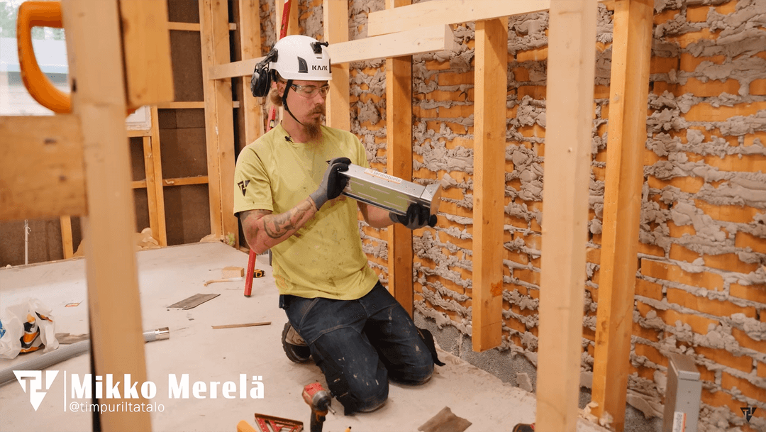

Käytännön esimerkki: Timpuri Mikko Merelän testikohde
Timpuri Mikko Merelä testasi Termotuotteen valesokkelin korjausjärjestelmää käytännössä 1980-luvulla rakennettuun omakotitaloon, jossa alajuoksu ja runkopuu olivat vaurioituneet kosteuden vaikutuksesta. Kohteessa haluttiin korjata vaurio mahdollisimman tehokkaasti ja energiatehokkuutta parantaen – ilman raskaita rakenteiden purkuja tai uudelleenvalua.
Timpuri Mikko Merelä testasi Termotuotteen valesokkelin korjausjärjestelmän >>
Termotuotteen järjestelmä osoittautui erittäin nopeaksi asentaa. Merelän mukaan korjausvaiheet sujuivat ketterästi: sahaus, kenkien ja palkkien asennus sekä verhouksen palautus hoituivat yhdellä työmaalla yhden päivän aikana. Erikoistyökaluja ei tarvittu, ja asennus onnistui yhden henkilön voimin.
<p data-block-key="12pv0">Timpuri Mikko Merelä esittelee Termotuotteen valesokkelin korjausjärjestelmää työmaalla – rakenne korjaantuu yhdellä työpäivällä ilman raskaita purkutöitä.</p>
Korjauksen jälkeen tehty tiiveysmittaus osoitti poikkeuksellisen hyvän tuloksen:
Ilmatiiveysarvo (n₅₀) oli 0,3 1/h, mikä alittaa useimpien uudisrakennusten vaatimustason ja kertoo korjauksen laadusta.
“Termotuotteen ratkaisu on niin yksinkertainen ja selkeä, että sen voi ottaa käyttöön ilman raskasta suunnittelutyötä. Suosittelen tätä kaikille, jotka ovat tekemisissä valesokkelitalojen kanssa.”
– Mikko Merelä
