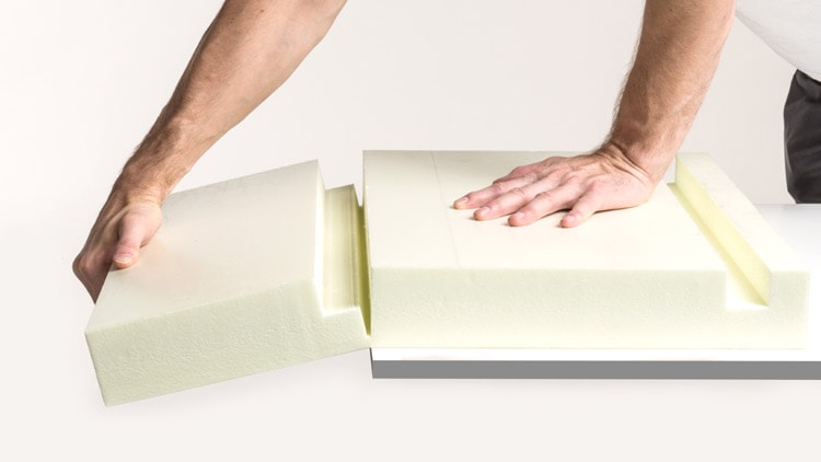

Mikä sitten on anturamuotti? Anturamuottilevyt ovat valmiiksi erikoismuotoon ajettuja levyjä, joissa on valmiit taittokohdat muotin pystysivuille. Pystysivut onkin helppo taittaa irti levystä työmaalla. Anturamuotin pystyseinät kiinnitetään pohjalevyn uraan aina niin, että ne sitovat samalla kaksi pohjalevyä toisiinsa ja muotti raudoitetaan. Näin tukeva anturamuotti on valmis.
<p data-block-key="o6iqd">Anturamuottilevyt ovat valmiiksi erikoismuotoon ajettuja levyjä. Anturamuotin pystyseinät kiinnitetään pohjalevyyn aina niin, että ne sitovat samalla kaksi pohjalevyä toisiinsa.</p>

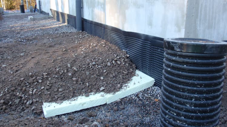

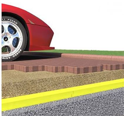

<p data-block-key="vjrx8">Liikennöidylle piha-alueelle Finnfoamin päälle asennetaan vielä 15-30 cm hiekkaa.</p>

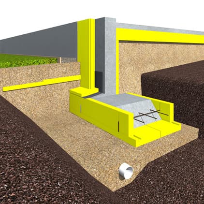

<p data-block-key="jc2dc">Paras teho routaeristeelle saadaan silloin, kun eriste asennetaan mahdollisimman lähelle maan pintaa.</p>

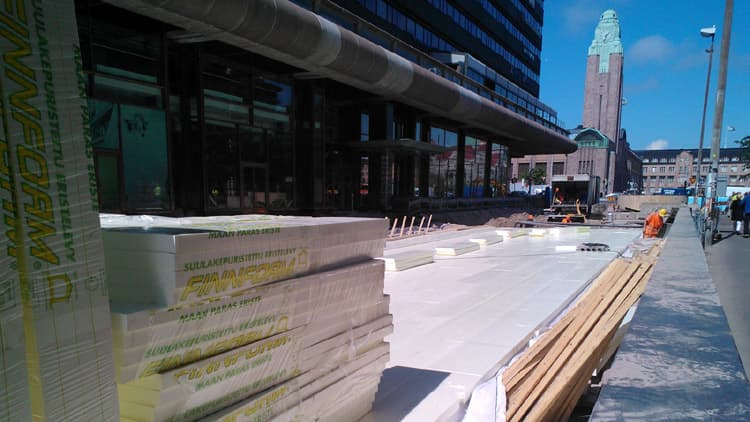

<p data-block-key="wt9rr">Finnfoamiin luotetaan myös vaativien kohteiden routasuojauksessa.</p>
Liikennöidyllä piha-alueella Finnfoamin päälle tulee asentaa 15-30 cm hiekkaa riippuen pihalla olevista kuormista, tarkoittaen tässä tapauksessa liikennemäärää. Ei liikennöidyllä pihalla voidaan pihakivet asentaa erittäin ohuen noin 5 cm tasaushiekkakerroksen kanssa Finnfoam-levyn päälle.
Tässä yhteydessä onkin tärkeää valita oikean puristuslujuuden omaava tuote oikeaan paikkaan. Esimerkiksi omakotitalon piha-alueella riittää F-200 - F-300 -lujuusluokan eriste, kun vastaavasti rekkaterminaalin piha-alueelle tai anturan alla tarvitaan monesti jo F-400 -lujuusluokan eristeet.

Paras teho routaeristeelle saadaan silloin, kun eriste asennetaan mahdollisimman lähelle maan pintaa. Kun eristeen päälle on asennettu 20-30 cm vahvuinen maakerros, jakaantuu eristeelle kohdistuva pistekuorma laajemmalle alueelle. Pistekuormaa tuovat esimerkiksi tontilla oleva ajoneuvoliikenne.

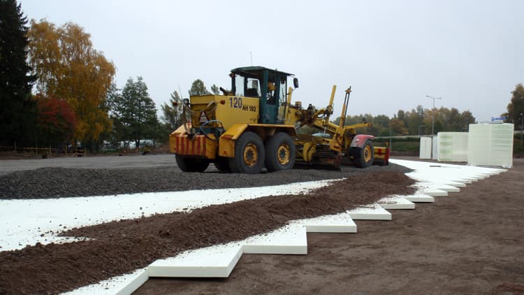

<p data-block-key="1nfzo">Tehokkain vaikutus routaeristykselle saadaan, kun eriste asennetaan lähelle maanpintaa.</p>
