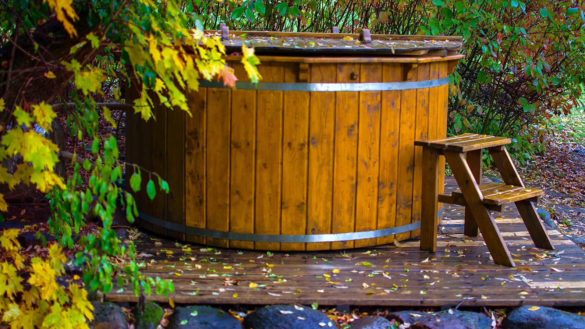

Useat ulkoporealtaiden sekä kylpytynnyreiden valmistajat edellyttävät, että allas on asennettu tasaiselle sekä kovalle ja routimattomalle alustalle. Finnfoamin routaeriste on silloin ratkaisu kyseisten tuotteiden alle routaeristeeksi.
Kantavuutensa sekä lämmöneristävyytensä ansiosta Finnfoam Routaeriste kestää päällään suurtakin kuormaa pitäen eristeen alapuolella olevan maan routimattomana.
Palju syksyisessä ympäristössä

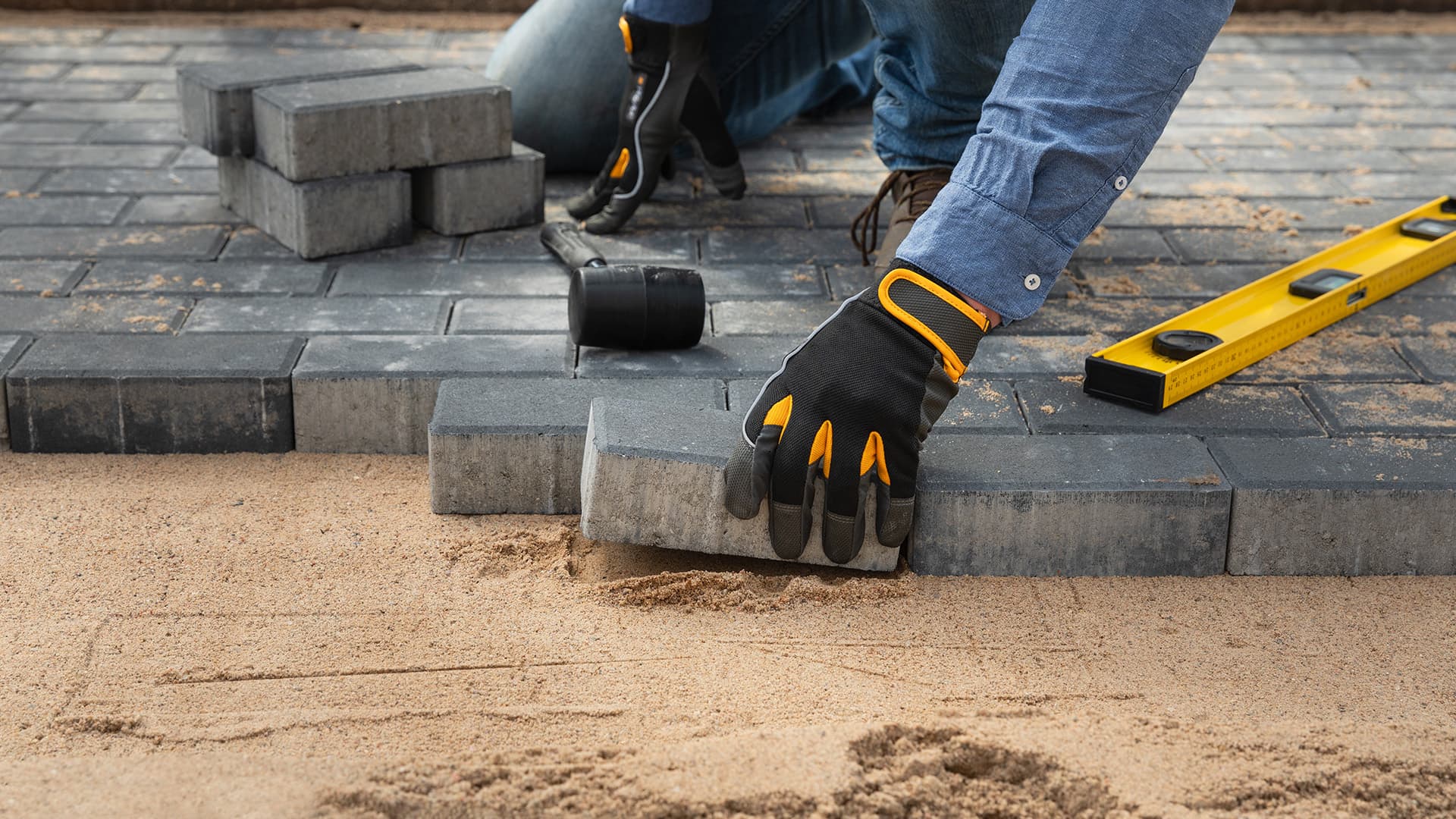

Mies latoo pihakiveystä.
Pohjatyöt alkavat aina rakenteen alle jäävästä perusmaasta, jonka tulee olla riittävän kantava jo itsessään. Perusmaan päälle asennetaan vähintään 100 mm vahvuinen tiivistetty murskekerros, jonka päälle asennetaan 50-100 mm paksut Finnfoam-eristeet. Asennettujen eristeiden päälle tulee laittaa vähintään 100 mm hiekkaa tai vaihtoehtoisesti mursketta ennen lopullista kiveystä.
Routaeristeen asentamisessa on kuitenkin erityisen tärkeää muistaa, että se ulotetaan riittävän laajalle halutun terassi yms alueen ulkopuolelle, jolloin routa ei pääse vaurioittamaan reuna-alueita. Yleensä tämä tarkoittaa routaeristeen uloittamista noin 2 m rakennelman reunan ulkopuolelle, jos paikka sen vain sallii.
Hyvin toteutetun routaeristyksen ansiosta laatoitettu terassialue pysyy routakeleistä huolimatta suorana.
