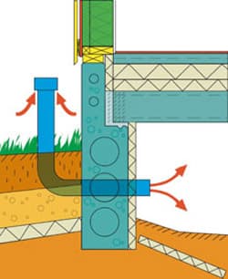

Tuuletusaukkojen mitoitukseen vaikuttaa tuuletuksen toteutus ja rakennuspaikan tuuliolosuhteet. Suositus vaihtelee 0,5...4 promilleen pohjapinta-alasta laskettuna. Viimekädessä rakennussuunnittelija ratkaisee tarvittavan aukkojen määrän. Tuuletusaukkojen mitoituksessa on huomioitava säleikön aukkopinta-alaa pienentävä vaikutus.
Tuuletuksen tehostaminen ja mitoitus
Ryömintätilan tuuletusta voidaan tarvittaessa tehostaa rakennuksen keskiosaan sijoitetulla lämmöneristetyllä pystyhormilla, jolloin tuuletusaukkojen määrä voi olla pienempi. Perusmuuriin tehtävien tuuletusaukkojen koko riippuu myös rakennuksen sijainnista. Tuulisilla paikoilla voidaan käyttää mitoituksen pienempiä arvoja alkaen tuuletusaukkojen pienimmästä suositeltavasta arvosta, 5 cm² /m². Tuuletusaukot tulisi sijoittaa tasavälein rakennuksen pitkille sivuille. Reunimmaiset aukot sijoitetaan lähelle nurkkia, alle metrin etäisyydelle nurkasta. Radonin poistamisen lisäksi tuuletuksen tehtävänä on poistaa kosteutta ryömintätilasta. Kosteuskuormitusta voidaan vähentää myös huolellisella salaojituksella ja riittävällä sadevesien poistolla.

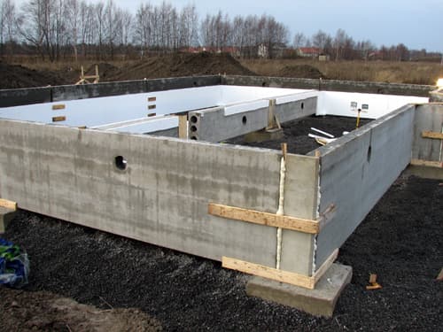

Tuulettuva alapohja on vanha, hyväksi havaittu alapohjaratkaisu, jonka toteuttamiseen ontelolaatat ja perustuselementit tarjoavat nykyaikaisen vaihtoehdon. Perustusasioissa on viime vuosina törmätty kosteus- ja homeongelmiin. Lattiataso on pudotettu hyvin lähelle maanpintaa ja maaperästä nouseva kosteus on päässyt vaurioittamaan rakenteita. ParmaParel-ontelolaatoilla voidaan rakentaa taloon kantava alapohja, minkä alapuolelle jää tuuletettava ryömintätila. Tuuletusputkien tai -aukkojen kautta saatava korvausilma ja suunnitelmien mukaan toteutettu vedenpoisto (salaojat, sade- ja pintavedet) pitävät perustukset kuivina.
<p data-block-key="67lyi">Perustuselementeistä ja ontelolaatoista perustukset ja alapohja valmistuvat nopeasti. Perustukseet valmiina odottamassa ontelolaattojen asennusta.</p>
