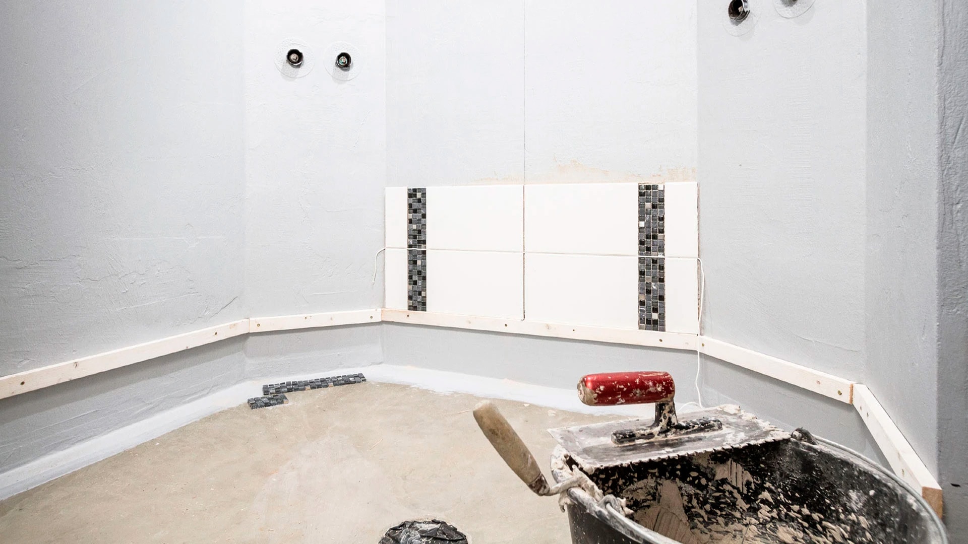

  1. Tila mitataan ja laattajako suunnitellaan ottaen huomioon sauman vahvuus (tavallisesti 3–6 mm). Ikkuna- ja oviaukkojen sivut pyritään laatoittamaan kokonaisilla laatoilla. Seinien sivuilla leikatut laatat sijoitetaan molempiin nurkkiin, jotta laatoitus näyttää rauhalliselta. Seinän ylimmäinen laatta suunnitellaan myös kokonaiseksi.

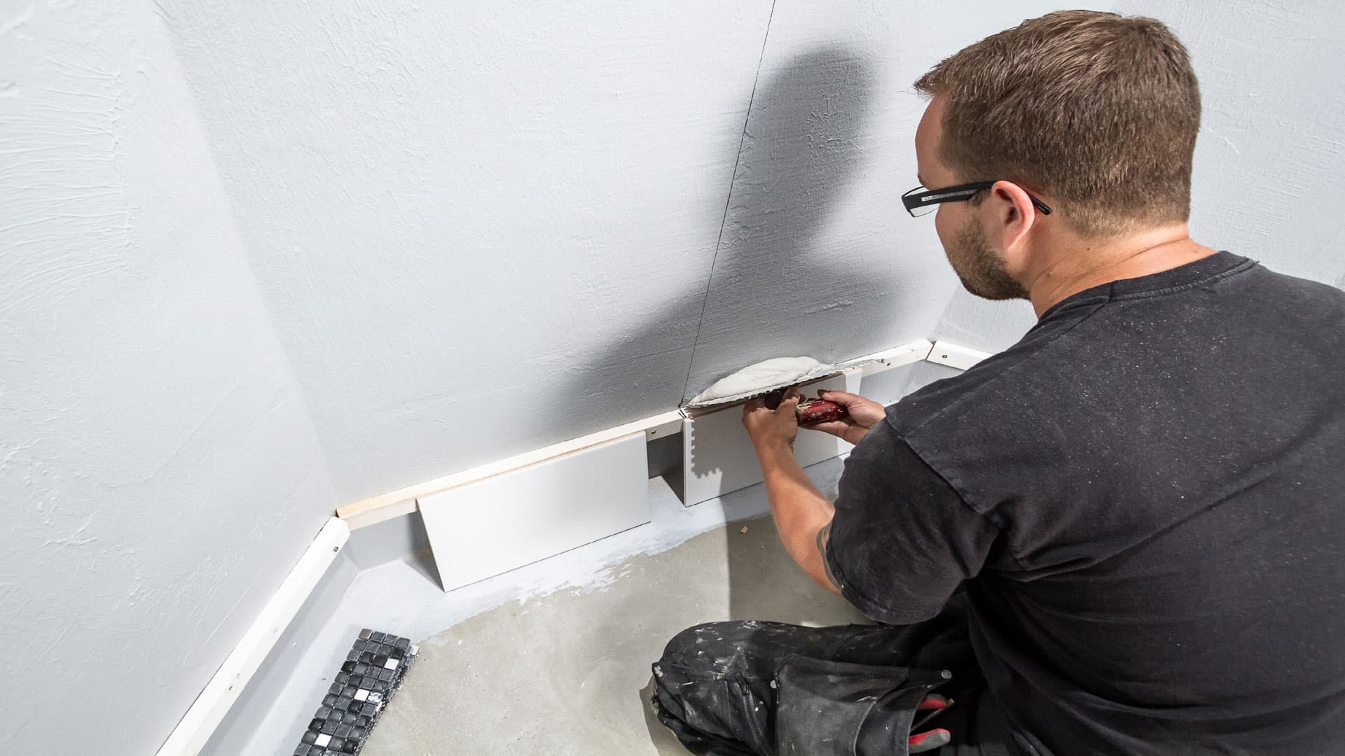

  2. Alareunaan kiinnitetään suora alumiiniohjuri. Vaihtoehtoisesti voidaan käyttää höylättyä puuta. Ohjurin yläreunan korko on seinän toiseksi alimmaisen laatan alareuna. Vaakasuoruus tarkistetaan vesivaa’alla. MUISTA mitata ohjurin paikka matalimman laatan mukaan (ota huomioon lattiakaadot). Näin osaan laatoista ei jää liian suurta saumaa tai et joudu leikkaamaan pienen pieniä laattojen paloja täytteeksi.
  3. Alimmainen laattarivi laatoitetaan lattialaatoituksen jälkeen.

4. Laastia levitetään teräslastan sileällä puolella seinää vasten voimakkaasti painaen.

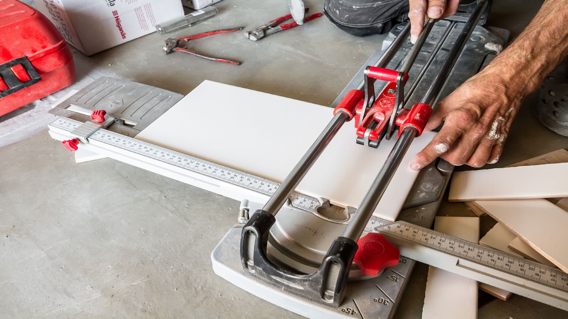

<p data-block-key="csodg">Laatat leikataan asianmukaisella laattaleikkurilla. Kuvasta näkee myös niin sanotut ”papukaijapihdit” eli laattapihdit, joilla saa nakerrettua laattaa.</p>
Laastin kuivumisen jälkeen saumanaru poistetaan. Laatoituksen valmistuttua ohjuri irrotetaan seinästä. Seinän alimmainen laatta kiinnitetään vasta lattialaatoituksen jälkeen.

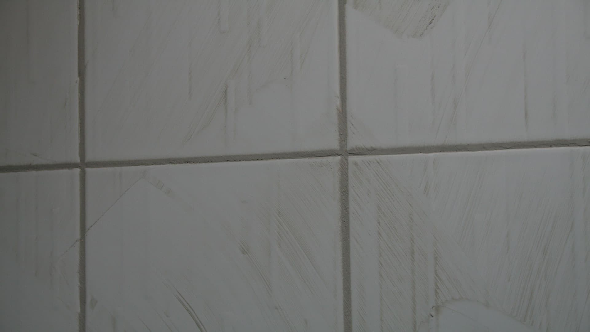

Ns. laastihuntu tulee poistaa eli pestä pois huolella, sillä jos se pääsee kuivumaan, sitä on erittäin vaikeaa saada poistettua ilman kovia puhdistusaineita.
VINKKI! Käytä happoa sisältävää puhdistusainetta, kuten etikkaa, sekoitettuna veteen. Kuivumisen jälkeen pahimmat tahrat ovat vielä nähtävillä. Suihkuta niihin WD-40® monitoimiainetta, anna vaikuttaa muutama minuutti ja pyyhi laatat kuivalla liinalla

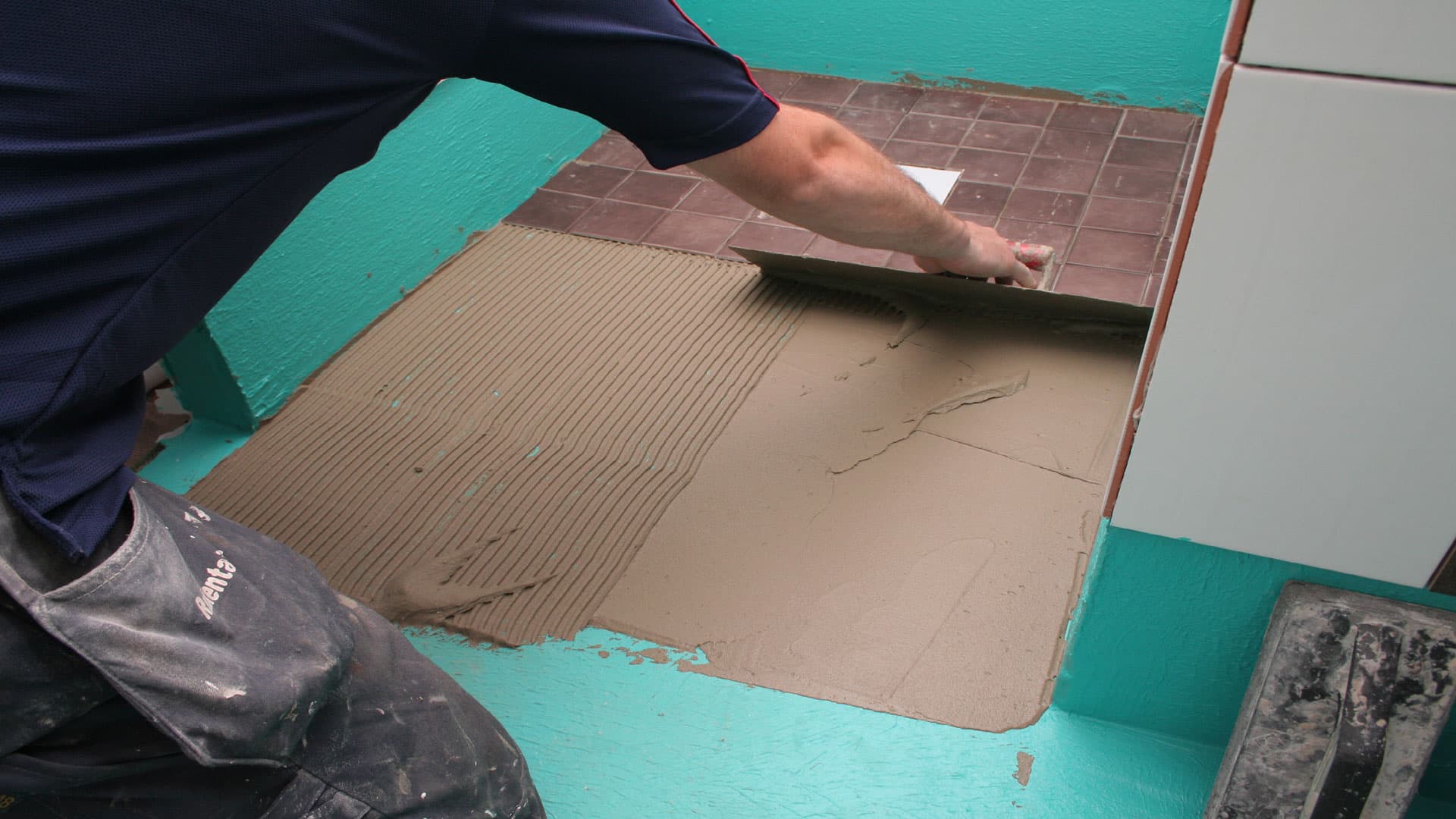

5. Laastia levitetään teräslastan sileällä puolella lattiaa vasten voimakkaasti painaen. Laastia levitetään vain sen verran, mitä ehditään laatoittamaan ennen laastin kuivumista.
6. Laasti kammataan lastan hammastetulla puolella noin 45 asteen kulmassa.

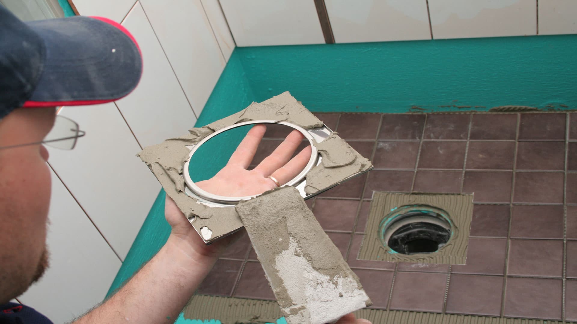

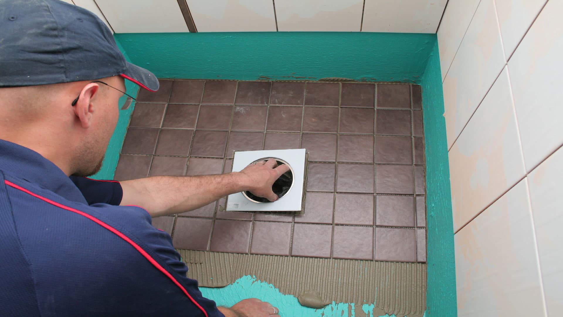

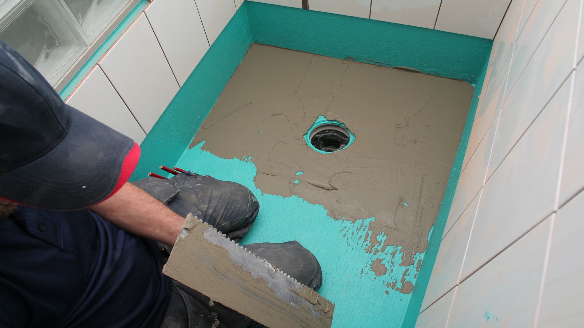

Lattian kaivon asentaminen laatoitukseen
Kaivon asennuksessa on oltava erittäin huolellinen. Kehys kiinnitetään laattalaastilla kohtisuoraan kaivon suulle. Laatan ja kehyksen välinen sauma saumataan elastisella massalla.

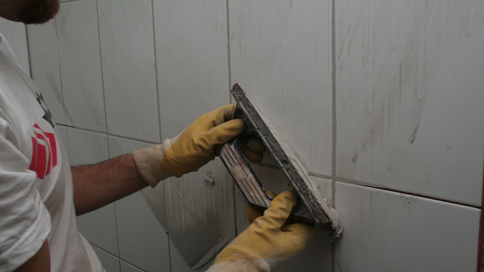

2. Saumauslaasti sekoitetaan valmistajan ohjeen mukaan. Laasti levitetään saumauskumilla painaen vinosti laattasaumoihin nähden.
seinälaattojen saumaaminen
saumatut seinälaatat
3. Ylimääräinen saumauslaasti poistetaan pinnalta saumauskumilla. Saumausaineen annetaan sitoutua valmistajan ohjeen mukaan (noin 0,5 tuntia). Jos saumat painuvat, tehdään toinen saumaus noin 15–30 minuutin kuluttua ensimmäisestä saumauksesta.

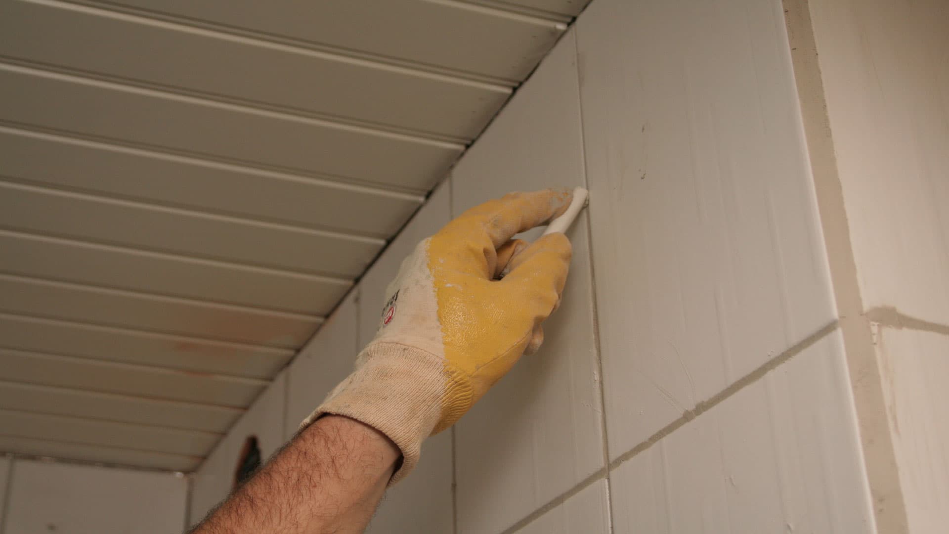

4. Laatoitus pestään kostealla pesusienellä. Lopuksi laatoitus puhdistetaan puuvillaisella siivousliinalla.
Laatoituksen peseminen

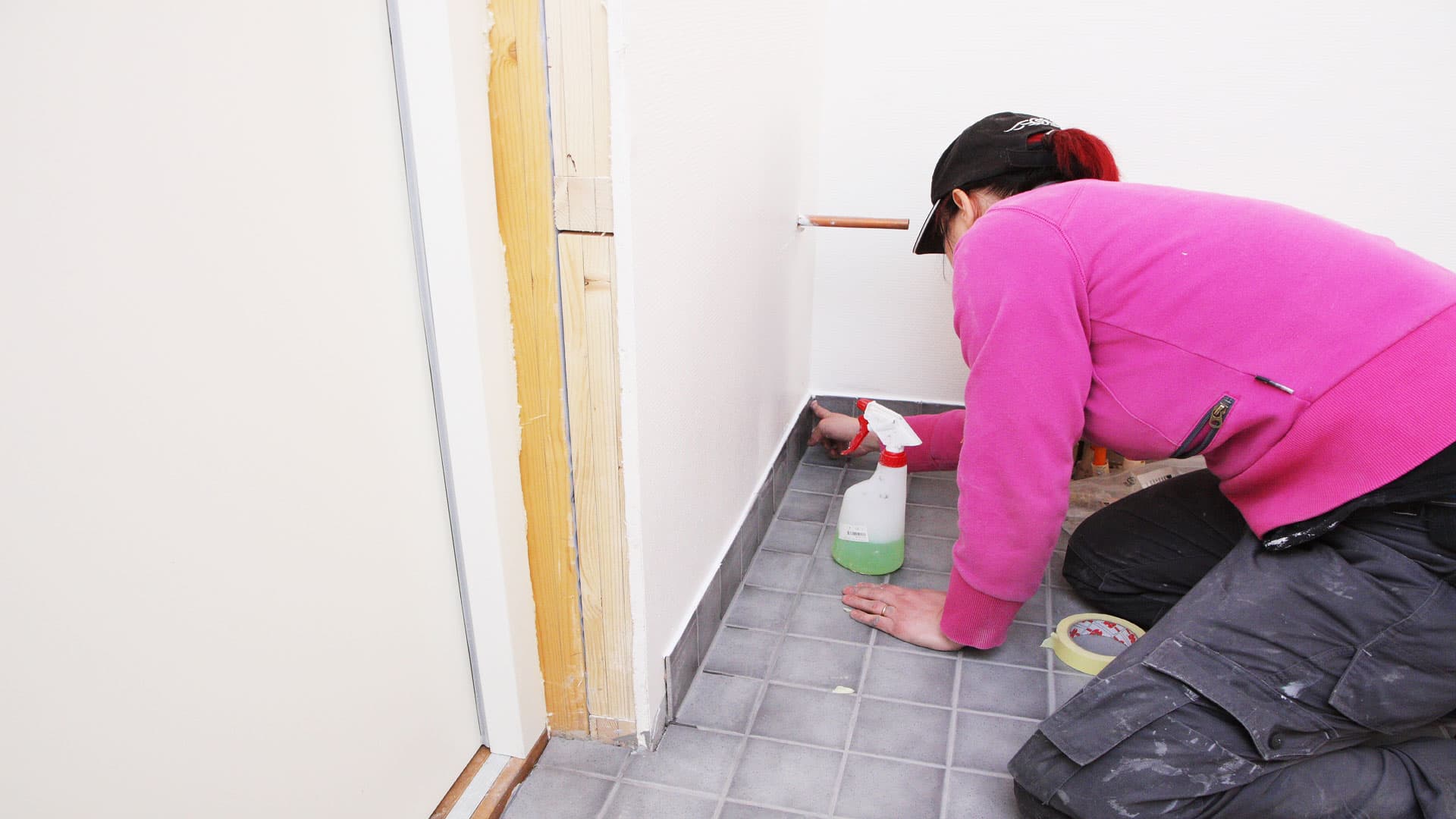

Silikonisaumojen teko

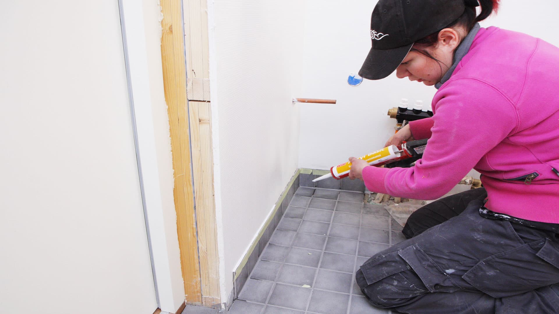

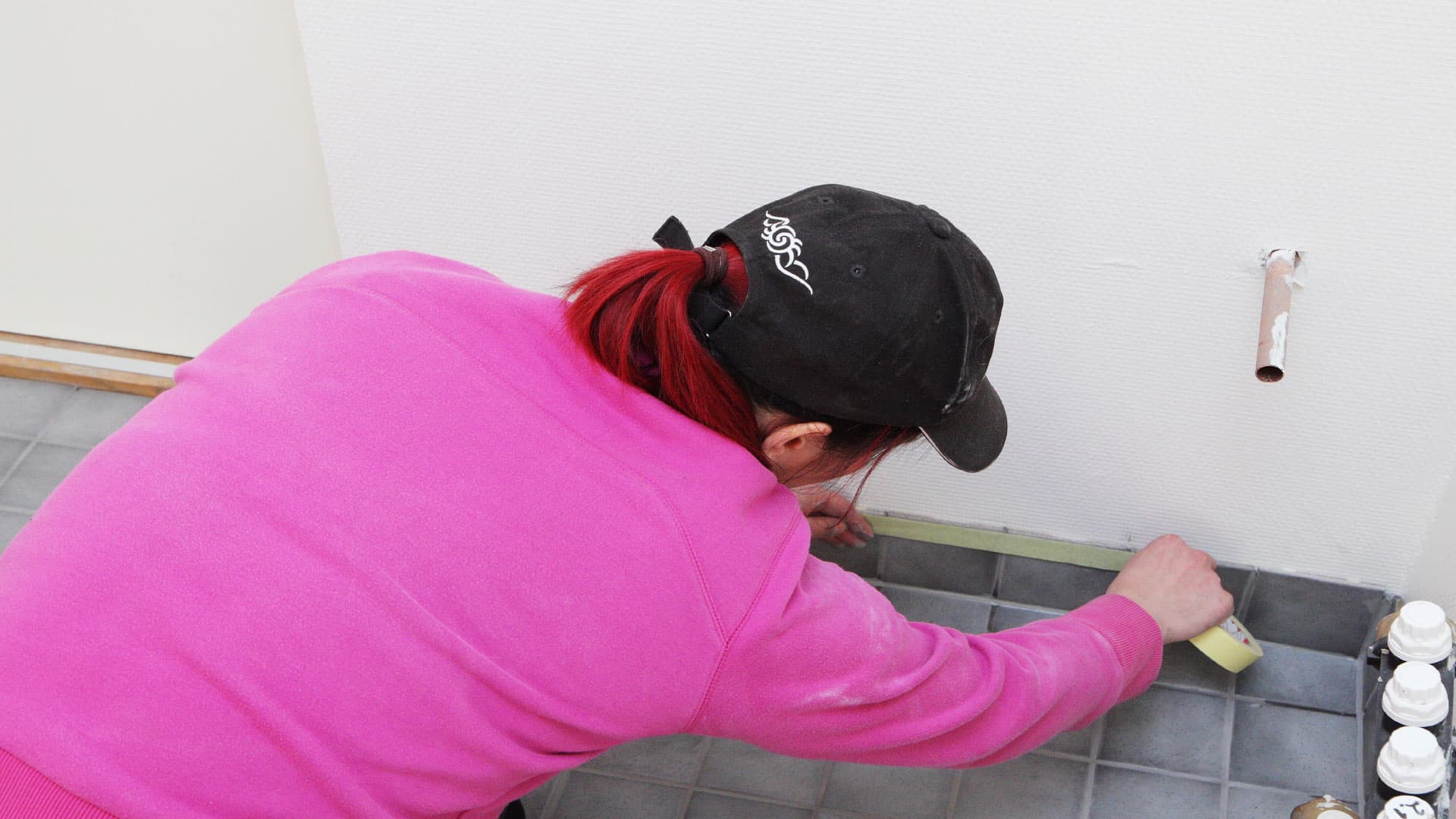

1. Seinän ja lattian väliset saumat, nurkkasaumat, kahden eri materiaalin väliset saumat ja läpiviennit saumataan silikonilla. Sauman ympäristö suojataan ennen silikonin levittämistä maalarinteipillä.
Maalarinteipin vetäminen laattojen päälle ennen silikonin levitystä
2. Silikoni puristetaan kittipistoolilla saumaan ja sauma kostutetaan vesi-tiskiaine -liuoksella. Sauma tasoitetaan silikoninlevitystyökalulla tai sormella. Maalarinteippi irrotetaan välittömästi saumauksen jälkeen.
silikonin levittäminen
<p data-block-key="88xh8">Sumuta tiskiainetta silikonisauman päälle ennen kuin muotoilet sen.</p>
