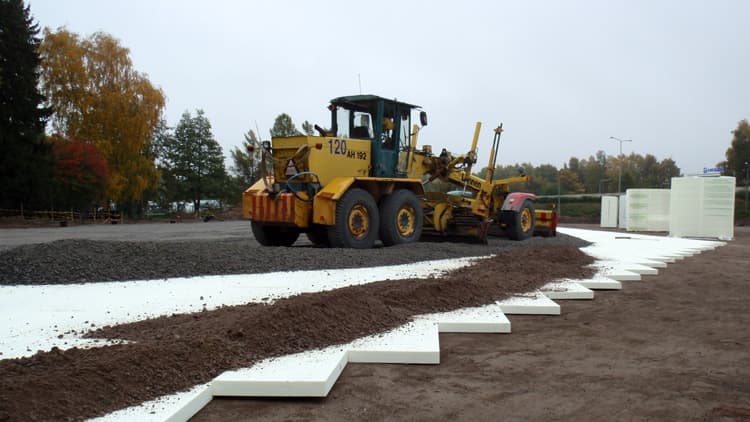

Paras teho routaeristeelle saadaan asennettaessa eriste mahdollisimman lähelle maan pintaa. Eristeelle kohdistuva pistekuorma saadaan jakaantumaan laajemmalle alueelle, kun eristeen päälle asennetaan 20 – 30 cm vahvuinen maakerros. Pistekuormaa lisää esimerkiksi tontilla oleva ajoneuvoliikenne.
Finnfoam-levyä on helppo työstää tavallisilla puuntyöstötyökaluilla. Puukolla tai mattopuukolla tehdään levyyn viilto, jonka jälkeen levy napsahtaa poikki terävällä kämmeniskulla.
<p data-block-key="4osr1">Tehokkain vaikutus routaeristykselle saadaan, kun eriste asennetaan lähelle maanpintaa.</p>
