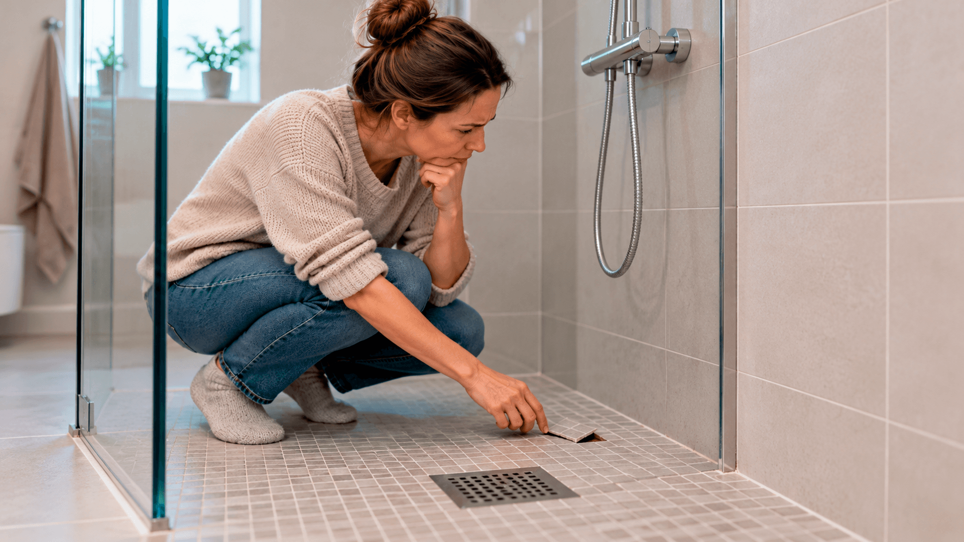

nainen-ihmettelee-irronnutta-mosaiikkilaattaa-suohkukopissa 1920x1080
Yksittäisen mosaiikkilaatan irtoaminen ei välttämättä edellytä suurta remonttia. Ennen takaisin kiinnittämistä on kuitenkin tarkistettava alustan ja vedeneristyksen kunto. (Kuvituskuva tehty tekoälyavusteisesti).

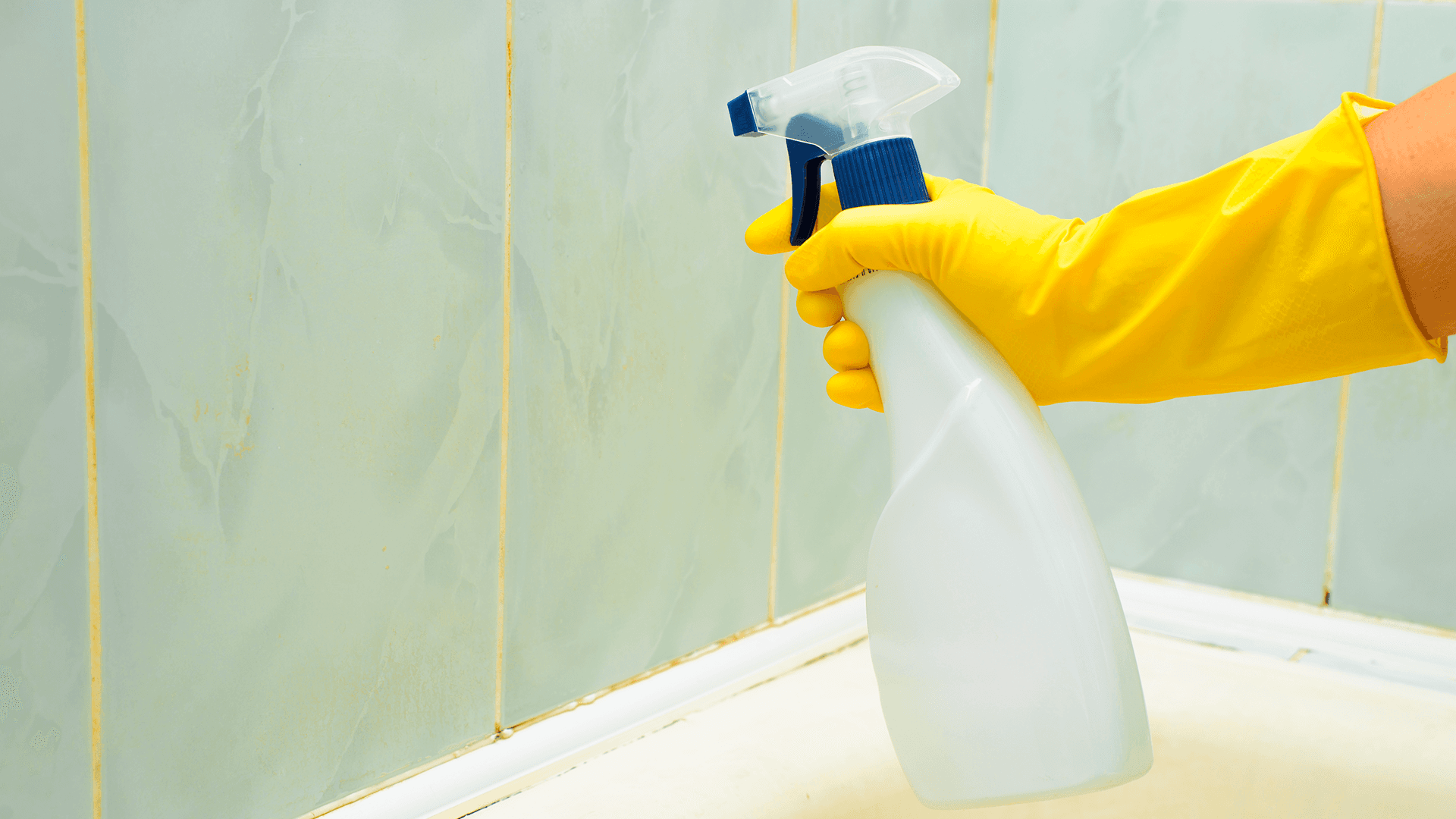

1. Laattasaumat ovat kellastuneet – pitääkö ne uusia?
Vuosien varrella valkoiset laattasaumat ovat muuttuneet kellertäviksi. Peseminen ei tunnu auttavan, ja kylpyhuone alkaa näyttää nuhjuiselta. Rakentaja.fi keskustelupalstalla lukija kysyi, millä aineella kellastuneet saumat pitäisi pestä ja olisiko niiden uusiminen jo tarpeen.
Laattasaumojen värjäytyminen johtuu usein pinnalle kertyneestä liasta, pesuainejäämistä ja kalkkisaostumista. Sauman alkuperäinen väri saadaan monesti takaisin huolellisella puhdistuksella, jos sauma on muuten ehjä.
Tavallinen kylpyhuoneen puhdistusaine ei aina irrota huokoiseen saumaan pinttynyttä likaa. Tällöin avuksi otetaan laattasaumoille tarkoitettu erikoispuhdistusaine.
Rakennuskemian valikoimaan kuuluva Mellerud Laattasauma Puhdistaja on käyttövalmis puhdistusaine seinä- ja lattialaattojen saumoille. Se poistaa pinttynyttä likaa, rasvaa ja hoitoainejäämiä. Tuote soveltuu myös klinkkeri- ja luonnonkivisaumojen puhdistamiseen.
<p data-block-key="g6ma9">Kellastuneet laattasaumat saavat kylpyhuoneen näyttämään nuhjuiselta. Pinttyneen lian poistamiseen voi käyttää laattasaumoille tarkoitettua puhdistusainetta.</p>
Näin aloitat saumojen puhdistamisen:
  1. Tarkista, että saumat ovat ehjät ja puhdistusaine sopii käsiteltävälle materiaalille.
  2. Kokeile puhdistusainetta ensin huomaamattomaan kohtaan.
  3. Käsittele saumat tuotteen käyttöohjeen mukaan. Käytä tarvittaessa pehmeää saumaharjaa.
  4. Huuhtele ja kuivata pinnat ohjeen mukaisesti. Tarkista lopputulos vasta saumojen kuivuttua.
Jos sauma on puhdistuksen jälkeenkin värjäytynyt mutta rakenteellisesti ehjä, kyse voi olla pysyvästä värimuutoksesta. Mureneva, irtoileva tai halkeileva sauma sen sijaan tarvitsee tarkempaa tutkimista.

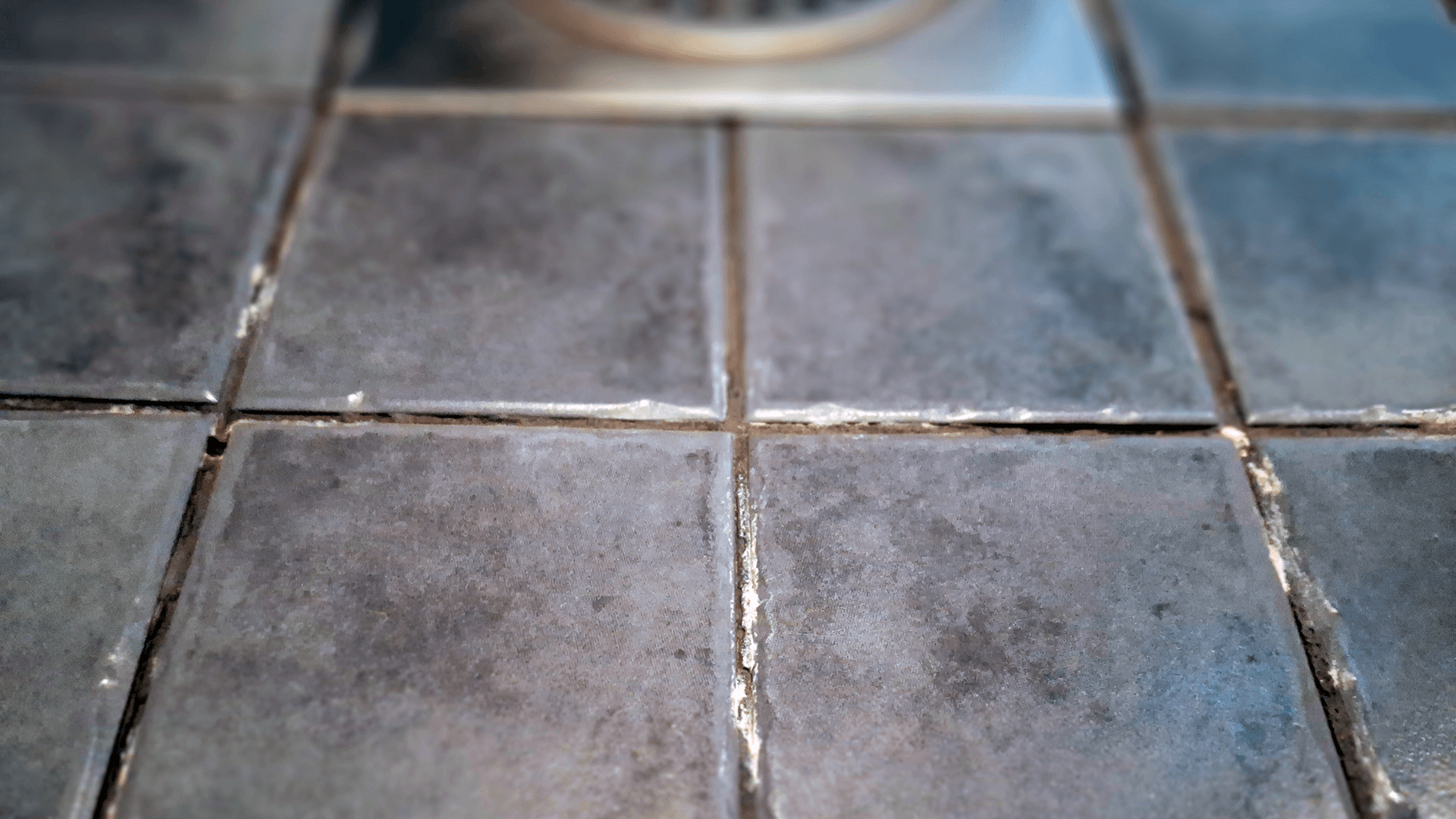

4. Silikonisaumat ovat kuluneet ja niiden vieressä näkyy tummentumia – onko syytä huoleen?
Silikonisaumoihin ilmestyneet mustat pisteet ja tummat alueet herättävät helposti huolen kosteusvauriosta. Lokakuussa 2026 keskustelupalstalle jätetyssä kysymyksessä lukija kertoi kuluneista silikonisaumoista ja kysyi, miten niiden vieressä näkyviä tummia alueita pitäisi tutkia.
Tummentuman syy ei selviä pelkästään väristä. Kyseessä voi olla pinttynyttä likaa, hometta silikonin pinnalla tai materiaalin sisään ulottuva värjäytymä. Jos tummentuma näkyy sauman ulkopuolella, myös ympäröivän rakenteen kunto on syytä tarkistaa.
Kylpyhuoneen silikonisaumat ovat joustavia liikuntasaumoja, joita käytetään esimerkiksi lattian ja seinän rajassa sekä nurkissa. Silikoni kuluu ajan myötä, ja sauma on uusittava, jos se halkeilee, irtoaa alustastaan tai sen kunto on muuten heikentynyt.
<p data-block-key="g6ma9">Homepilkkujen tummentama silikonisauma on usein merkki siitä, että sauma kaipaa uusimista. Jos home on tunkeutunut silikonin sisään, pelkkä puhdistaminen ei enää riitä.</p>
Mitä kuluneelle silikonisaumalle tehdään?
Ehjässä saumassa oleva pinnallinen lika voidaan puhdistaa sopivalla pesuaineella. Jos silikoni on irronnut reunoistaan, halkeillut tai värjäytynyt läpikotaisin, vanha sauma poistetaan ja tilalle tehdään uusi.
Rakennuskemian WTF P Perfect Silicone on neutraalisti kovettuva, elastinen ja homeenkestävä silikoni, joka soveltuu kylpyhuoneiden ja keittiöiden saumauksiin. Tuotetta on saatavana useissa eri väreissä.
Vanhan silikonin poistamisessa voidaan käyttää mekaanisten työkalujen lisäksi Mellerud Silikoni Poistajaa. Se poistaa tuoretta ja kovettunutta silikonia muun muassa keramiikalta ja muilta tuotteen käyttöohjeessa mainituilta haponkestäviltä pinnoilta.
Silikonisaumojen vaihtamista ei tarvitse opetella yrityksen ja erehdyksen kautta. Katso kuvitettu työohje silikonisaumojen poistamiseen ja uusimiseen.
Milloin tilaat ammattilaisen? Jos tummentumat jatkuvat saumojen ulkopuolelle, rakenteissa havaitaan kosteuteen viittaavia muutoksia tai saumojen vaurioituminen toistuu nopeasti. Mahdollisen kosteusvahingon yhteydessä selvitetään myös vakuutusyhtiön ja taloyhtiön menettelyt ennen korjausten aloittamista.

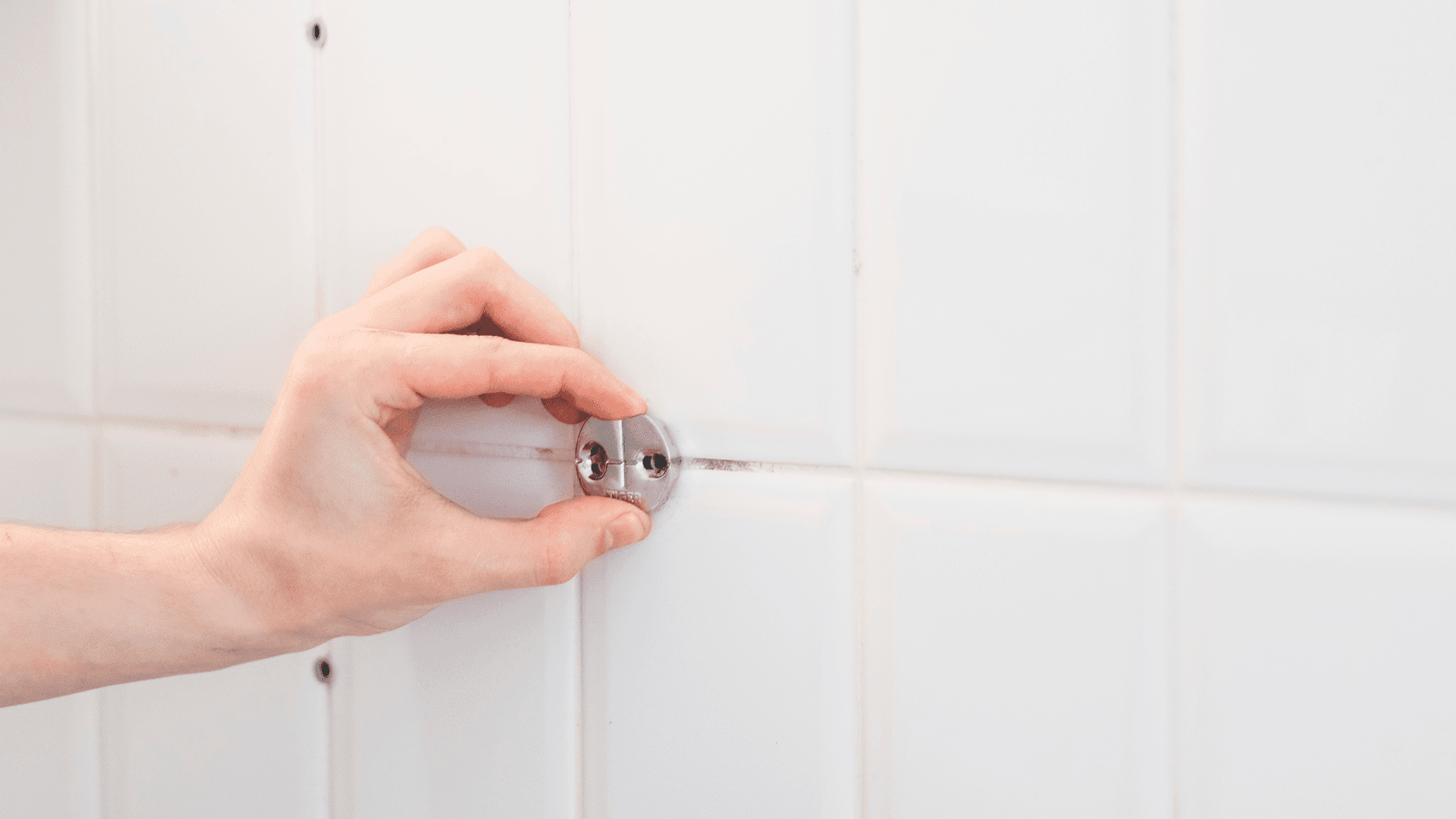

6. Kylpyhuoneen seinään jäi ruuvinreikä – millä sen voi paikata?
Vanha suihkuhylly tai pyyhekoukku poistetaan seinästä, ja laattaan jää näkyvä reikä. Usein reiässä on vielä muovinen kiinnitystulppa eli proppu. Millä reiän saa umpeen niin, ettei vettä pääse seinärakenteeseen?
Ensimmäiseksi on selvitettävä, kuinka syvälle se ulottuu. Laattaan porattu reikä on usein läpäissyt myös laatoituksen alla olevan vedeneristeen. Erityisesti suihkun roiskevesialueella reiän tiivistämiseen on suhtauduttava huolellisesti.
Näin paikkaat vanhan ruuvinreiänJos kyse on pienestä kiinnitysreiästä, jonka ympärillä laatta on ehjä ja jonka tiivistys voidaan toteuttaa asianmukaisesti, käytetään märkätilaan soveltuvaa elastista tiivistysmassaa.
<p data-block-key="g6ma9">Kylpyhuoneen seinään jää helposti reikiä, kun vanha pyyhekoukku tai muu kiinnike poistetaan. Jos poraus on läpäissyt vedeneristyksen, pelkkä näkyvän reiän täyttäminen silikonilla ei riitä varmistamaan rakenteen vedenpitävyyttä.</p>
Rakennuskemian WTF P Perfect Silicone on veden- ja homeenkestävä saniteettitiloihin soveltuva silikoni. Sitä on saatavana valkoisena, marmorinvalkoisena, mustana ja värittömänä. Laatan väriin sopiva silikoni tekee paikkauksesta mahdollisimman huomaamattoman.
  1. Irrota vanha ruuvi. Poista muovitulppa, jos se irtoaa helposti ilman reiän suurentamista tai ympäröivän rakenteen vaurioittamista.
  2. Puhdista reiästä irtopöly ja lika. Varmista, että käsiteltävä kohta on kuiva.
  3. Pursota tiivistysmassaa reiän sisään ja sulje aukko huolellisesti. Noudata valmistajan ohjeita massan annostelusta ja saumapaksuudesta.
  4. Tasoita näkyvä silikonipinta siistiksi laatan pintaan.
  5. Anna massan kovettua valmistajan ohjeen mukaisesti ennen pinnan kastumista.
Entä jos reikä on puhkaissut vedeneristyksen?
Silikonimassa soveltuu läpivientien tiivistämiseen, mutta näkyvän reiän täyttäminen ei sellaisenaan takaa rikkoutuneen vedeneristyksen toimivuutta. Jos vedeneristeen eheys on epäselvä, erityisesti suoraan suihkuvedelle altistuvassa seinässä, korjausmenetelmä on varmistettava märkätila-ammattilaiselta. Vedeneristeen varsinainen korjaus tehdään kyseiseen vedeneristysjärjestelmään soveltuvilla tuotteilla ja menetelmillä.
Taloyhtiössä vedeneristykseen vaikuttavasta korjauksesta sovitaan etukäteen yhtiön kanssa.
Jatkossa kylpyhuoneen seinäkiinnityksiä suunniteltaessa kannattaa harkita myös liimattavia kiinnikkeitä. Niillä vältetään uusien reikien poraaminen vedeneristettyyn seinään, kun kiinnitystapa soveltuu kalusteen painolle ja käyttökuormitukselle.
