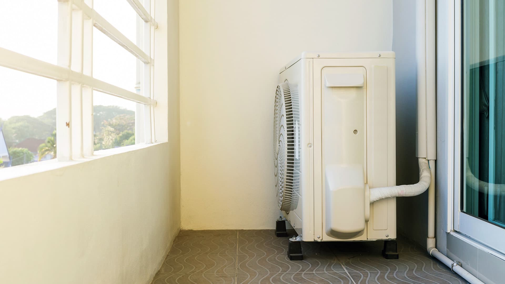

Ilmalämpöpumppu lakkaa toimimasta
Yhteen lauseeseen tiivistettynä: Mitä uudempi pumppu, sitä varmempi pakkasella. Uusimmat, laadukkaat pumput toimivat moitteettomasti kovissakin pakkasissa.
Jos pumpulla alkaa olla jo ikää 15 vuotta tai jopa enemmän, sitä ei kannata pitää päällä yli 15 asteen pakkasilla. Alle kymmenvuotiaat aina viisivuotiaisiin ovat yleensä toimintavarmoja noin 20 asteeseen saakka. Poikkeuksia toki löytyy.
Pakkasen paukkuessa kannattaa säätää automatiikat pois päältä, sillä kovilla pakkasilla yleensä takkakin on kovalla käytöllä, jolloin pahimmassa tapauksessa pumppu alkaa viilentää.
Varmista, että ulkoyksikkö ei pääse jäätymään. Tarkista, että vesi ohjataan pois laitteesta ja että ulkoyksikkö ei ole hautautunut hankeen.
