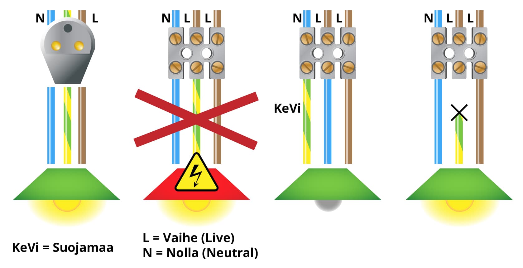

Vaikka lamppu syttyy, kytkentä voi silti olla väärin!
Kuvan punaisen valaisimen kytkentä on hengenvaarallinen!
Keltavihreä (KeVi) suojamaa on kytketty vaiheeseen (L), jolloin valaisimen runko on jännitteellinen. Lamppu syttyy, mutta kytkentä on väärin ja hengenvaarallinen.
Sähköjohtojen värit voivat vaihdella, älä koskaan luota pelkästään johdon väriin!
