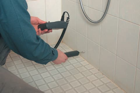

Joskus kosteusvaurion voi havaita jo ihan silmämääräisellä tarkastelulla:
Maalit kupruilevat, muovimatot ja tapetit irtoilevat tai parketit tummuvat… Homeen yleensä myös haistaa ummehtuneena, maakellarimaisena hajuna. Hometalossa asuvilla voi myös ilmetä homeen aiheuttamaa oireilua kuten ihon, silmien ja hengityselinten ärsytystä tai tulehduksia.

  • Onko irtoilevia muovitapetteja, laattoja, kupruilevaa maalipintaa, turvonnutta levyä tai rakoja ja halkeamia? – Vanhemmat kylpy- ja pesutilat ovat riskialttiita.
  • Toimivatko pesukoneet ja jääkaapin sulatus niin, ettei vettä pääse lattialle?
  • Onko läpiviennit tiivistetty ja vesieristykset tehty huolellisesti? Valuuko vesi hyvin lattiakaivoon vai jääkö se lammikoksi keskelle lattiaa tai seinän viereen?
