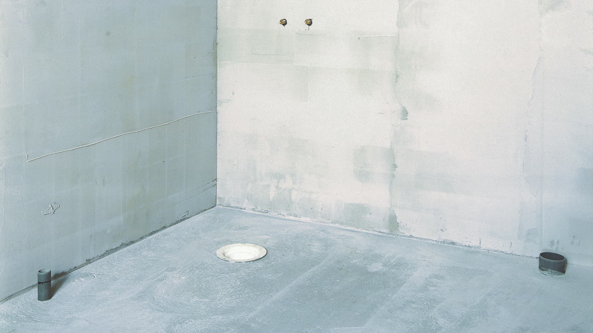

Lattiat
Märkätilan lattia valetaan yleensä betonista tai vaihtoehtoisesti työhön soveltuvalla lattiatasoitteella. Puurakenteisissa välipohjissa valun tekemiseen tarvitaan riittävän jäykkä rakenne sekä oikein suunniteltu raudoitus.
Ainoat läpiviennit, joita märkätilan lattiaan saa tehdä on viemäröintiä varten tehtävät läpiviennit. Läpivientien reunojen tulee olla vähintään 40 millimetrin etäisyydellä valmiista seinäpinnasta. Ota läpiviennit huomioon vedeneristyksessä, jotta saat toteutetuksi riittävät nostot. Lattiakaivoja suunniteltaessa mieti myös tarvittavat kallistukset sekä niiden toteutus. Tässäkin kohtaa neuvo mittaa kahdesti, tee kerran pätee eli tarkista kallistuksen oikeellisuus ennen kuin alat vedeneristää.
Lattiakaivo:
Ennen lattian tasoitus/valutöitä varmista, että valitsemasi lattiakaivo on yhteensopiva suunnittelemasi vedeneristysjärjestelmän kanssa. Käytä kaivon liitoksessa ainoastaan kyseiseen kaivoon kuuluvia osia, älä sekoita eri kaivojen osia keskenään. Saneerauskohteen ollessa kyseessä, tulee vanhan lattiakaivon liitoksen vedeneristykseen tai vaihto uuteen ratkaista kohde- ja tapauskohtaisesti.

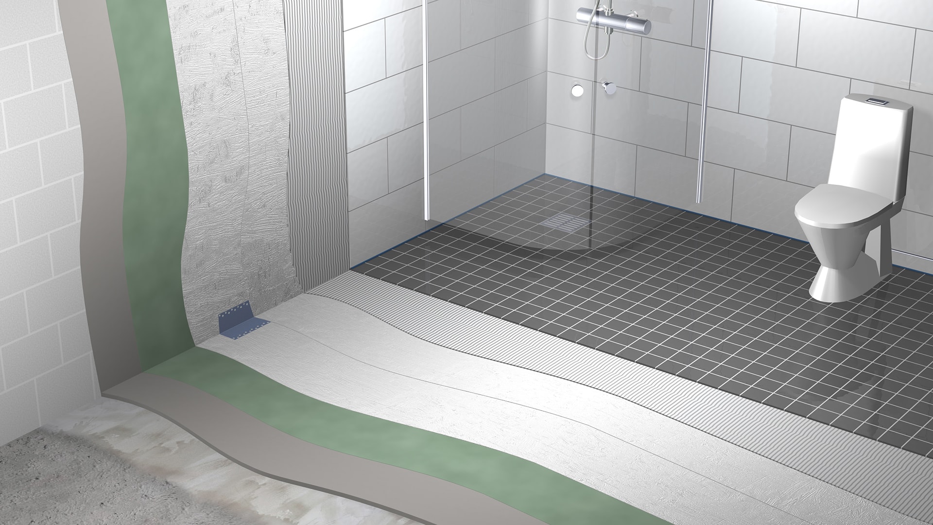

Massiivinen kivirakenne
Massiivisiksi kivirakenteiksi luetaan esimerkiksi betoni, harkko, tiili, maanvarainen betonilaatta, ontelo- ja massiivibetonilaatta.
Pohjustus ohennetulla dispersiopohjusteella tai kosteussulkukäsittely kauttaaltaan ohennettuna vedellä.
Tiivistä ja vahvista vedeneristysmassaa ja vahvikenauhaa sekä valmiskappaleita käyttäen sisä- ja ulkokulmat, limittämättömät saumat, läpivientien kohdat ja liittymät, joissa alusmateriaali muuttuu. Vaihtoehtoisesti voit käyttää kuitukangasnauhaa ja kuitukankaasta leikattuja paloja.
Vedeneristä seinät sekä lattia vähintään kahdesti vedeneristysmassalla. Ensimmäisen kerroksen jälkeen anna kuivua noin 2 tuntia, jonka jälkeen levitä toinen kerros. Anna kuivua rauhassa 6–12 tuntia, kuivumisaikaan vaikuttavat olosuhteet.
Huomioi: Vedeneristä lattia vasta, kun olet laatoittanut seinäpinnat kuntoon. Näin lattian vedeneristys ei vahingossakaan rikkoudu laatoitustyön aikana.
