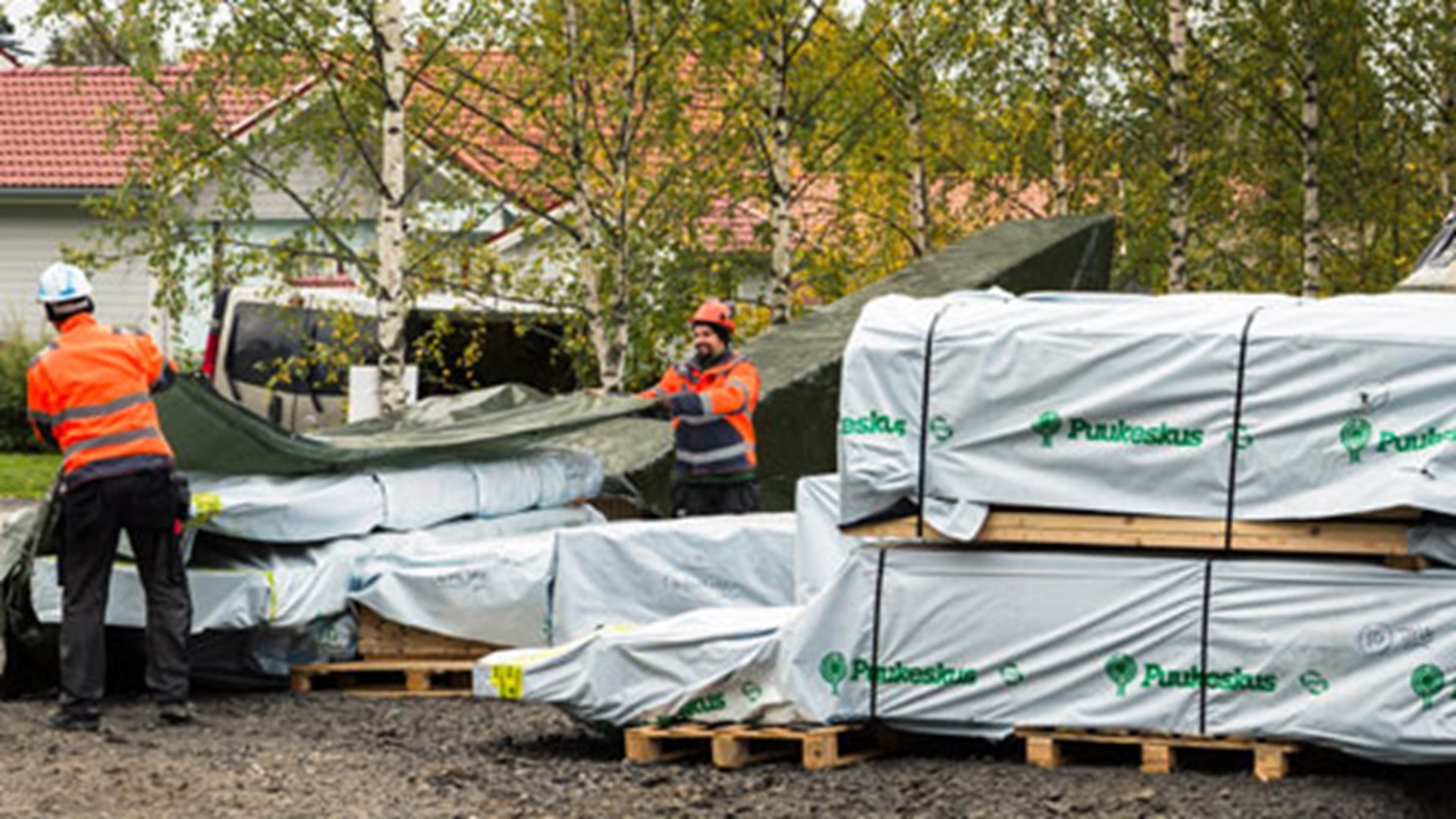

Kun pääpuutavaratoimitus saapui tontille, sitä odottivat rakennuttajaperheen alustoiksi varaamat kuljetuslavat sekä pressut, joilla lähetys peiteltiin sateen ym. suojaan.

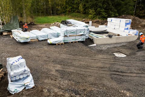

Toimitettaville materiaaleille on varattava purkupaikan viereen riittävästi varastotilaa, joka sijoitetaan tulevien rakennustöiden helpottamiseksi lähelle perustuksia. Varastotilan järjestäminen ja merkitseminen kuuluu rakennuttajalle. Materiaalipakettien alle on hankittava riittävästi myös aluspuita, joiksi sopivat esim. 50 x 100 m puutavara tai kuljetuslavat. Jos tontilta on kaadettu sopivan kokoisia puita, myös niitä voidaan käyttää. Tärkeintä on saada tavaran alle tuuletus, joka tarvitaan aina riippumatta vuodenajasta.

Rakennustarvikkeiden tarkastaminen, vastaanottaminen ja suojaaminen kuuluvat rakennuttajan velvollisuuksiin. Vaikka koko talotoimitus on Kastellin puolelta hyvin suojattu, myös rakennuttajan velvollisuus on hankkia paikalle suuria pressuja, jotka suojaavat kuormaa lisäksi lumelta ym. ympäristön rasituksilta.
Näin varmistetaan, että tavara säilyy kunnolla. Rakennuttaja toimittaa siis peitteet ja talotoimittaja peittelee. Kun asennustyöt tontilla käynnistyvät, materiaalien suojausvastuu siirtyy Kastellin asentajalle.
Lempäälän seurantakohteessamme rakennustyöt aloitettiin perustustöiden jälkeen autotallin katoksesta, jotta siitä saataisiin varastotilaa rakennustarvikkeille, ennen kaikkea eristeille.
‒ Villapaketin muovi ei ole suojamuovi, vaan paketit tarvitsevat lisäsuojaa. Kun asennus alkaa ja pakkaukset avataan, rakennuttajan tehtävänä on pinota erityyppiset eristeet erikseen. Katos on ihanteellinen säilytyspaikka ja siinä lajittelukin on helpompaa kuin avoimen taivaan alla, Jantunen vahvistaa.
<p data-block-key="fsphm">Autotallin katos päätettiin rakentaa ensimmäisenä, koska siitä tulisi arvokasta säilytystilaa mm. eristeille. Tavaratoimitus purettiin siksi tulevan tulevan autotallin lähelle.</p>
