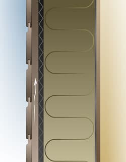

Tuuletusvälin yhtenäisyys on tarpeen mukaan hyvä varmistaa ristiinkoolauksella. Vaakaverhouksen pystysuuntaiset kiinnitystuet asennetaan seinän runkotolppiin.

Puujulkisivun ja tuulensuojan välissä on suositeltavaa olla vähintään noin 25 mm:n tuuletusrako. Tuuletusrakoa ei saa mistään kohdasta tukkia umpeen. Ilman pitää päästä vapaasti kulkeutumaan verhouksen taakse ja poistua sujuvasti sen yläreunasta. Uuden tiiliverhouksen taakse on suositeltavaa varata puujulkisivurakennetta isompi tuuletusväli. Tuuletusvälin yhtenäisyys on tarpeen mukaan hyvä varmistaa ristiinkoolauksella.
Tuuletusvälin tiiliverhotussa julkisivussa tulee olla vähintään noin 30 mm. Muurauksessa tiilen taakse pursuaa laastia ja se voi kapeammassa välissä katkaista ilman esteettömän kulkeutumisen. Tiiliverhouksen alimmassa rivissä joka kolmas pystysauma pitää jättää tuuletusta varten auki. Tuuletusraon oikeaa leveyttä oleellisempaa on kuitenkin, että tuuletusrako on koko matkaltaan avoin ilmavirtausreitti ja että tuuletusraon ylä- ja alareunat ovat avoimet ulkoilmaan.
