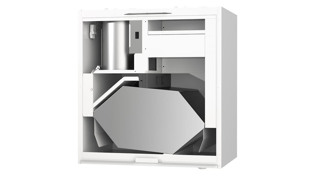

Valloxin ilmanvaihtokoneissa on mallin mukaan automaattinen tai säädettävä lämmöntalteenoton ohitus. Kun ulkolämpötila nousee yli tietyn rajan, tyypillisesti noin +14 °C, kone ohittaa lämmöntalteenoton, eikä lämmitä sisään tulevaa ilmaa poistovirran lämmöllä. Tämä yksinkertainen muutos voi tuntuvasti vähentää sisäilman lämpenemistä etenkin päivällä.
<p data-block-key="fzr04">Kesähuollon yhteydessä on hyvä tarkistaa LTO-ohituksen ja jälkilämmityksen asetukset. </p>
Automaattinen ohitus on arkea monessa uudessa Vallox-laitteessa, mutta vanhemmissa malleissa LTO saattaa jäädä aktiiviseksi myös lämpimällä säällä. Tällöin on tärkeää tarkistaa käyttöohjeesta, miten ohitus asetetaan manuaalisesti käyttöön. Joissakin tapauksissa ohitus edellyttää venttiilien tai peltien säätöä, toisissa pelkkä painikkeen painallus riittää.

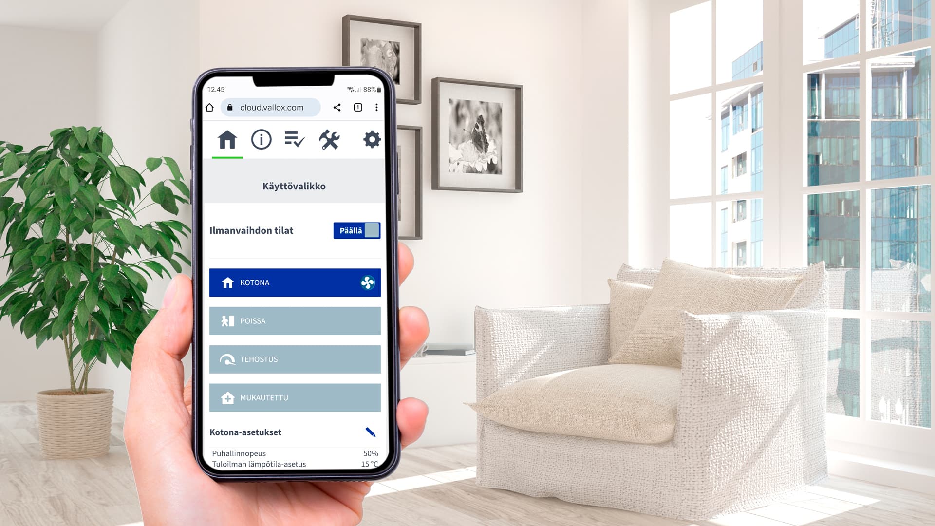

Monessa Valloxin koneessa jälkilämmitys voidaan helposti kytkeä pois päältä kesän ajaksi. Se onnistuu ohjauspaneelista tai mobiilisovelluksesta mallista riippuen. Joissain laitteissa lämpötila asetetaan yksinkertaisesti nollaan tai “OFF”-asentoon, jolloin lämmitin ei aktivoidu, vaikka tuloilma olisi viileämpää.

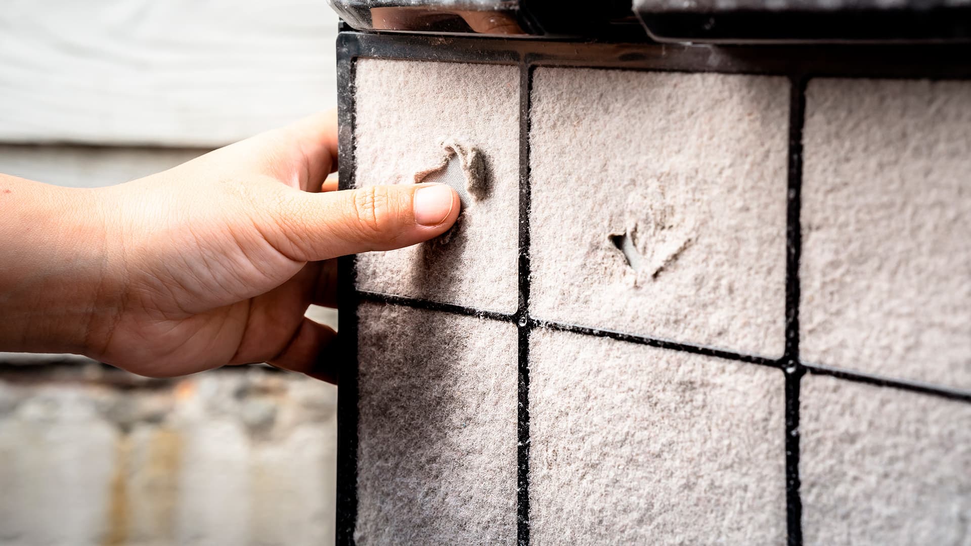

Ilmanvaihtokoneen suodattimet ovat ratkaisevassa roolissa sekä sisäilman laadun että laitteen toiminnan kannalta. Kesäaikaan siitepölykausi, katupöly ja runsas ulkoilmanvaihto kuormittavat suodattimia erityisesti – ja jos suodattimet ovat likaiset, koko ilmanvaihtojärjestelmä kärsii.
Vallox suosittelee vaihtamaan suodattimet vähintään kahdesti vuodessa – keväällä ja syksyllä. Tarvittaessa vaihtoväli voi olla lyhyempi, erityisesti lemmikkikodeissa, vilkkaasti liikennöidyn alueen läheisyydessä tai allergiaperheissä. Useimmissa Vallox-koneissa käyttöliittymä myös muistuttaa käyttäjää, kun vaihtoväli on täynnä.
<p data-block-key="awvkq">Puhtaat suodattimet varmistavat raikkaan sisäilman ja pitävät ilmanvaihtokoneen kunnossa – muista vaihtaa ne säännöllisesti. </p>
Suodattimien vaihto on helppo toimenpide, jonka voi tehdä itse. Mallikohtaiset ohjeet löytyvät koneen mukana tulleesta käyttöohjeesta tai Valloxin verkkosivuilta. Vallox tarjoaa myös alkuperäisiä suodatinpaketteja, jotka takaavat laitteen toiminnan valmistajan suositusten mukaisesti.
