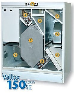

1. Korkea lämmöntalteenoton hyötysuhde 2. Tasavirtapuhaltimet 3. Hyvä ulkoilman suodatus 4. Jälkilämmitys 5. Etulämmitys / viilennys 6. Kiinteän ilmavirran mittausyhteet
