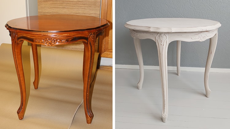

Rokokoo-tyylinen pöytä tassujaloin sai aivan uuden pinnan ja ihailevia kommentteja.

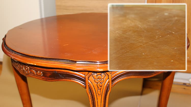

Saitko perinnöksi tai lahjaksi hieman nuhruisen pöydän? Tai löysitkö kirpputorilta muodoiltaan kaunottaren, mutta väreiltään ruman ankanpojan? Tuunaa pöydästä helposti päivässä, kalkkimaalilla ja lakalla, sisustusttyyliisi ja väreihisi sopiva perintökalleus.

Hio jos haluat
Kalkkimaali ei siis välttämättä kaipaa hiomista. Ehkä pöydän kansi kannattaa hioa siinä tapauksessa, jos haluat siloittaa pois ylimääräisiä naarmuja. Toisaalta kuopat ja naarmut lisäävät mukavaa patinaa pöydälle.

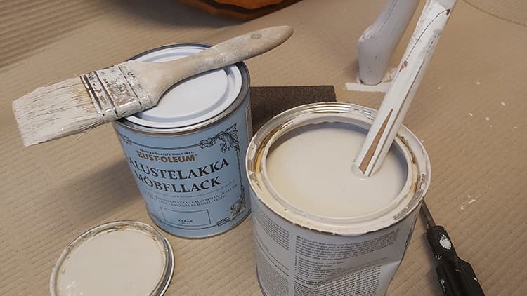

Aloita maalaus

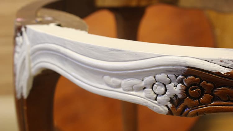

Kuten todettua, kalkkimaali on paksua ja peittävää. Muista hieroa maalia kaikkiin koloihin huolellisesti. Kalkkimaali ottaa hyvin kiinni lakattuunkin pintaan. Siveltimenjäljet jäävät varmasti näkyviin, joten jos olet tarkka sen suhteen, valitse maalaustavaksi kalustemaalin ruiskuttaminen.
VINKKI! Parhaat pensselit eivät koskaan ole niitä edullisimpia, mutta hyvä sivellin kestää sinulla vuosia, kun pidät siitä hyvää huolta ja käytät vain vesiohenteisten maalien kanssa. Hyvät pensselit paranevat vanhetessaan.
<p data-block-key="czhcg">Ensimmäinen kerros maalia.</p>

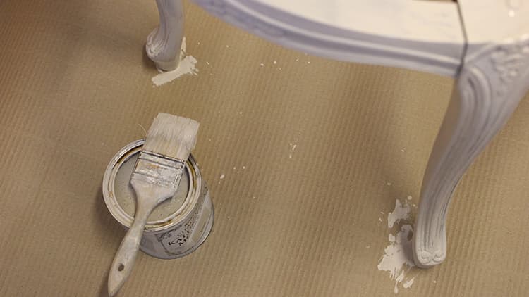

<p data-block-key="zfwt3">Aaltopahvilla tai remonttisuojalla vältät sotkut. Itse maali on hajutonta ja työn voit hyvin tehdä sisällä.</p>

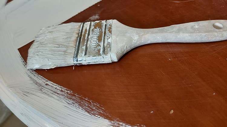

Jos pöydänkansi on irtonainen, maalaa jalat ensin ilman kantta. Laita sitten kansi paikoilleen ja maalaa se. Kalkkimaali kuivuu nopeasti, joten vältä turhaa pinnan sivelyä kun olet saanut maalin pintaan. Pyri vetämään viimeiset siveltimenvedot kaikki aina saman suuntaisesti, ja tarkista ettei pöydän reunoilla ole suuria valumajälkiä.
VINKKI! Käytä pöydän pinnan maalaamiseen tarpeeksi leveää sivellintä. Kuvan sivellin on melko karkea, jotta pöytään jää tarkoituksella sopivasti siveltimen jälkiä. Tasaisemman pinnan saat tasottajalla ja siveltimellä, jonka harjasten kärki on ns. rikottu.
<p data-block-key="4un85">Karkea harjas jättää pöydän pintaan siveltimen jäljet.</p>

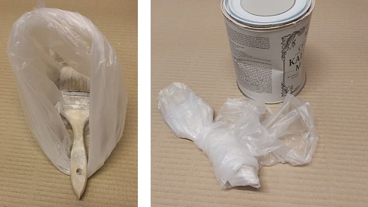

Näin säilytät siveltimen tuoreena
VINKKI! Kun odottelet että maali kuivuu, säilytä sivellin tuoreena laittamalla se muovipussiin ja taittelemalla se tiiviisti. Voit säilyttää siveltimen myös vedessä, mutta joudut kuivaamaan sen kun seuraavan kerran aloitat taas maalaamisen.
<p data-block-key="inx7a">Hyvä sivellin kestää käytössä vuosia kun kohtelet sitä oikein.</p>

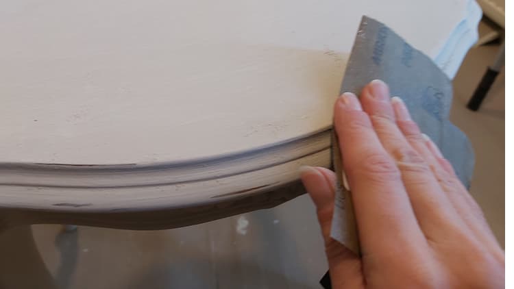

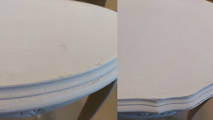

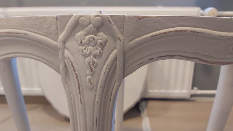

Nyt hiotaan
Kun olet maalannut pinnat kahteen kertaan ja antanut maalin kuivia kunnolla, voit alkaa hioa pohjaa esille sopivista kohdista. Aloita varovasti ja käytä hienoa hiomapaperia. Mutta mitä hienompi paperi, sen nopeammin hiomapaperi menee tukkoon.
VINKKI! Todella sileää jälkeä saat käyttämällä hiomapaperissa karkeusluokkaa 400-1000. Hienompiakin kyllä löytyy.
<p data-block-key="64mos">Sileää jälkeä karkeusluokalla 600.</p>
<p data-block-key="fg3re">Paksu kalkkimaali irtoaa ja ohenee erittäin hyvin hioessa. Ole varovainen, ettet haukkaa liikaa kerralla.</p>

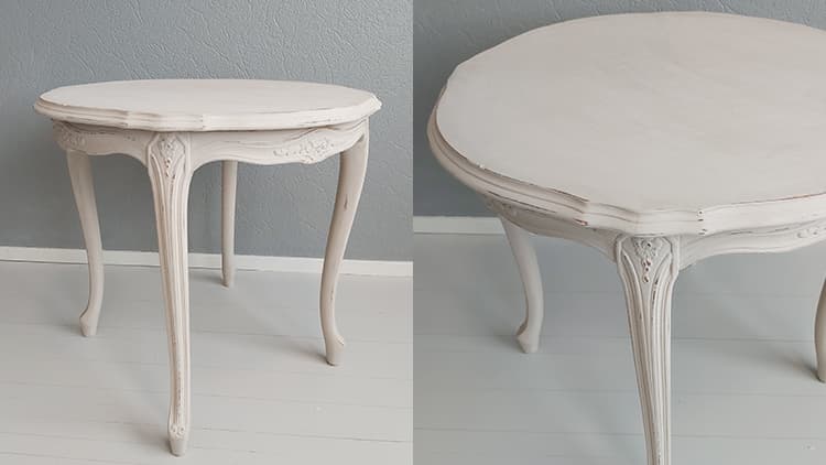

Valmis!
Nyt olet antanut kaatopaikalle tuomitulle pöydälle uuden elämän. Kalkkimaali soveltuu moneen tarkoitukseen, jopa metallisten lampunvarjostinten maalaamiseen. Muista kuitenkin että kalkkimaalilla maalattu pinta ei ole se kestävin, joten sitä ei kannata käyttää kovalle kulutukselle joutuvilla pinnoilla.
Kokeile, mitä kaikkea voisit tuunata aikasi kuluksi!
<p data-block-key="cjrnk">Tätä pöytää ei maalattu kirkkaalla- tai luonnonvalkoisella. Väri on hienostunut, vaalea kitti (Hessian), joka sopii yhteen alta paljastuvan mahonginvärin kanssa.</p>
