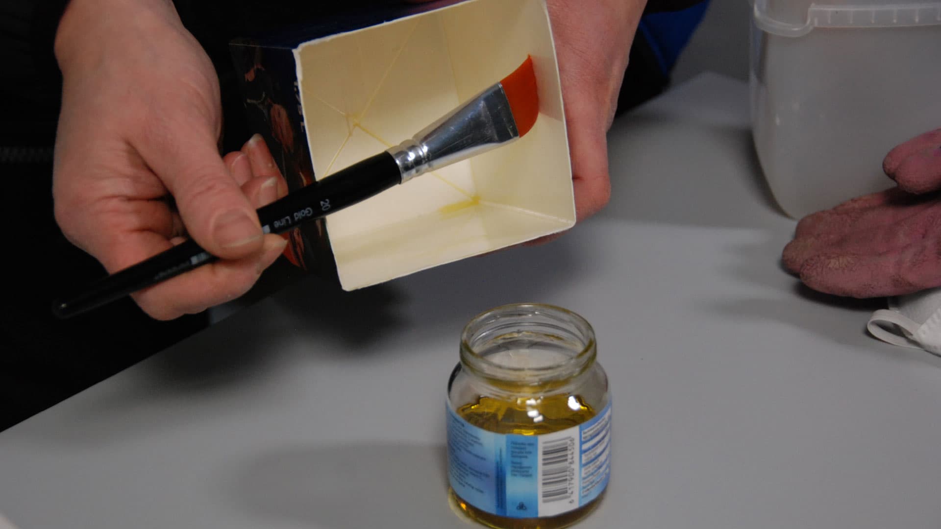

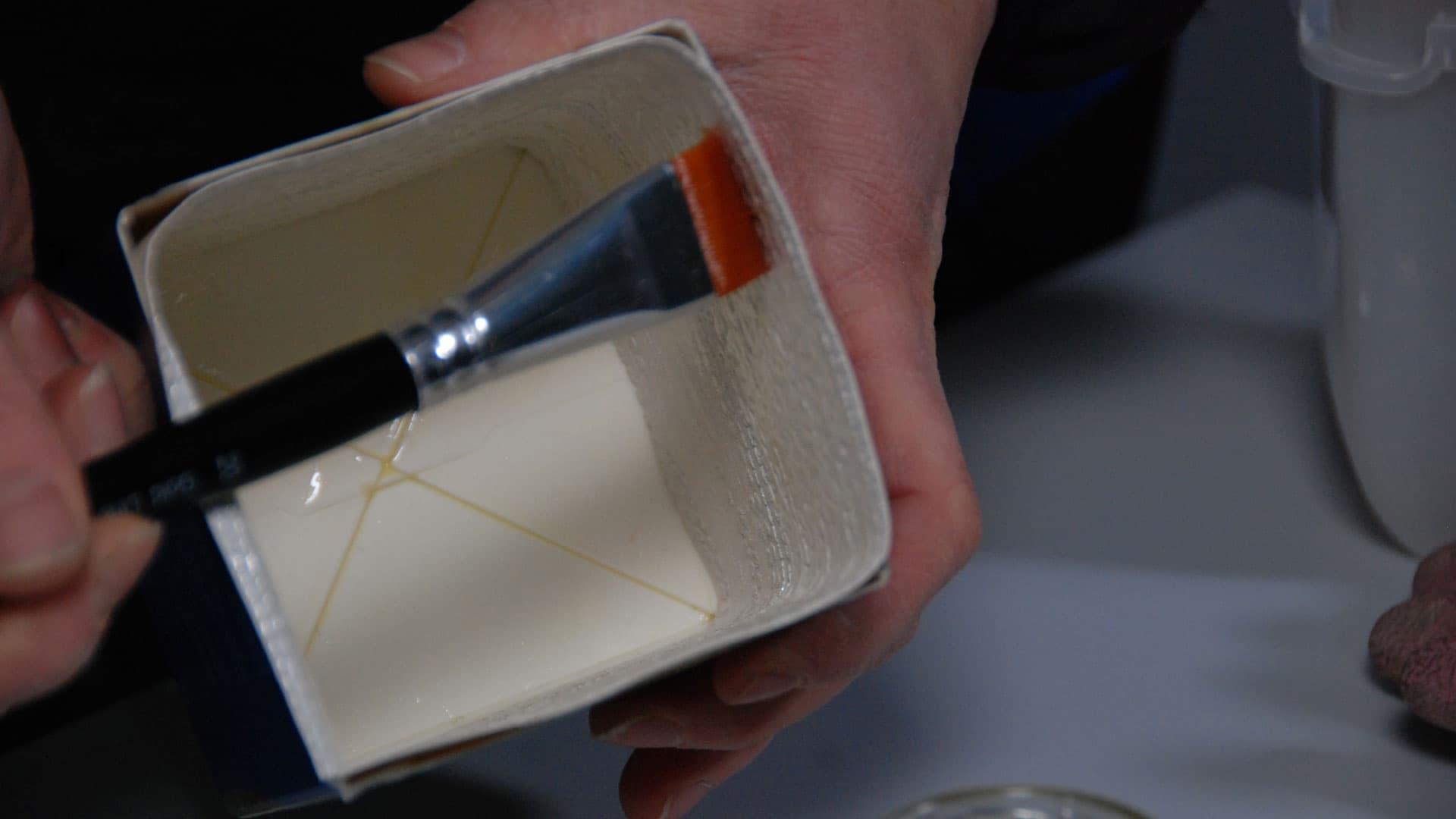

Sivele isomman purkin sisäpinta ruokaöljyllä.

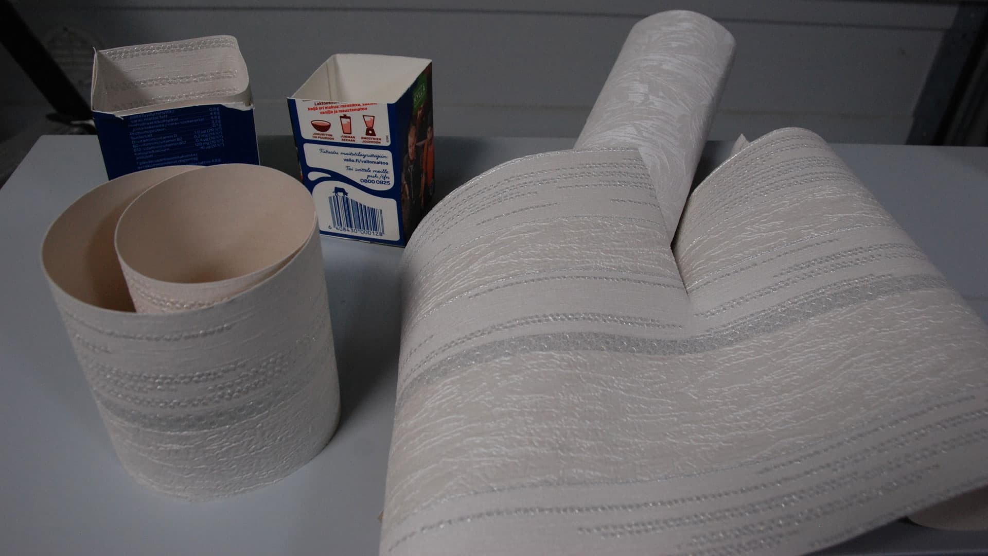

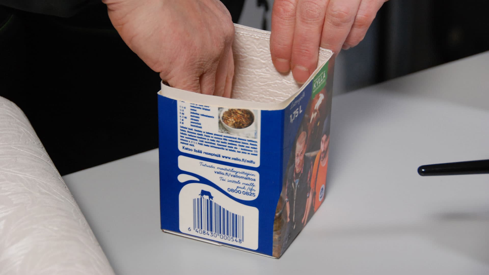

Jos haluat kuvioida valun pintaa, leikkaa esimerkiksi kohokuvioisesta vinyylipintaisesta tapetista pala ja kiinnitä se purkin sisäpintaan. Öljytty pinta auttaa tapetinpalaa pysymään paikoillaan.
Levitä ruokaöljyä pintaan.

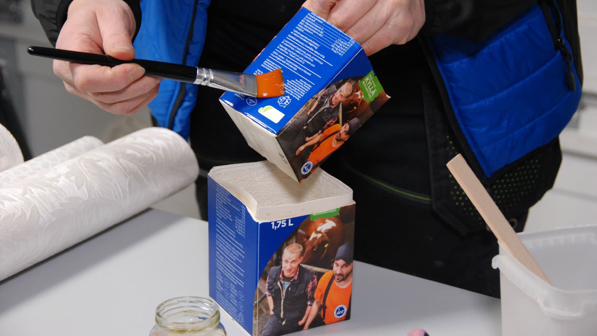

Sivele pienemmän purkin ulkopintaan öljyä ja muista öljytä myös pohja.

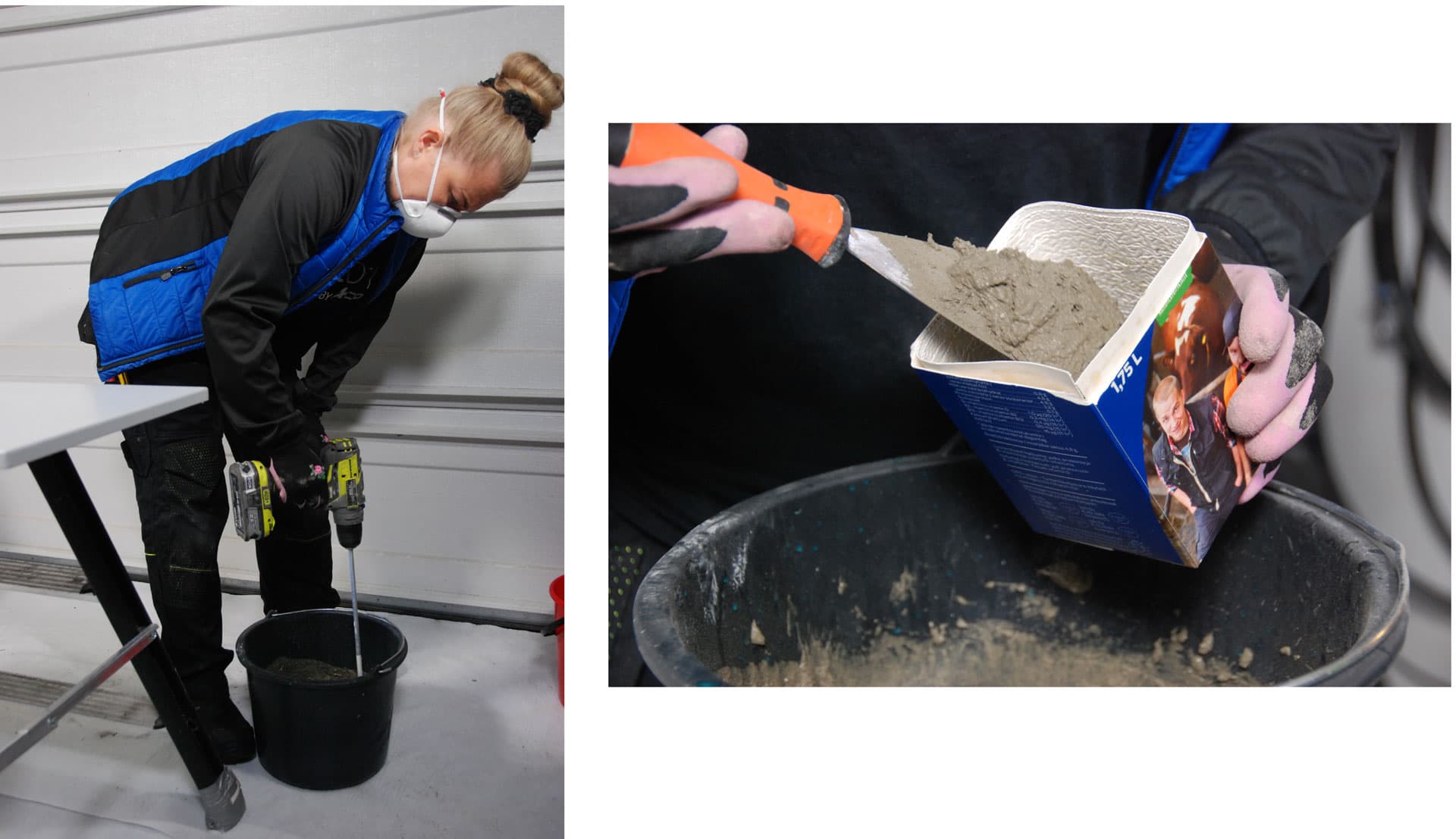

Sekoita jauhe tuotekortin ohjeiden mukaisesti puhtaaseen veteen esimerkiksi muurauskauhan tai akkuporakoneeseen kiinnitetyn vispilän avulla. Sekoita noin 5 minuuttia, jonka jälkeen massa on käyttövalmista.
Saat muutettua massan koostumusta vesimäärää säätämällä.
Vaikka Hobbyconcrete on Lowdust, eli vähemmän pölyävä tuote, tulee sekoituksen aikana käyttää hengityssuojainta ja suojakäsineitä kaikissa työvaiheissa.

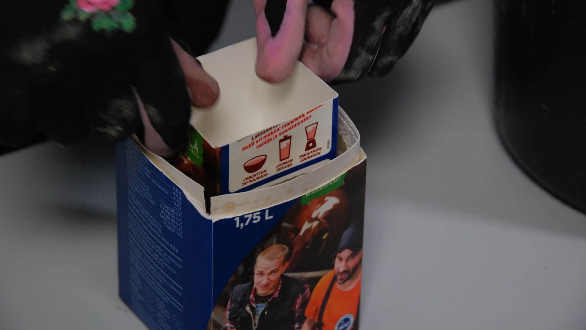

Kaada Askartelubetonia isompaan muottiin yli muotin puoliväliin.

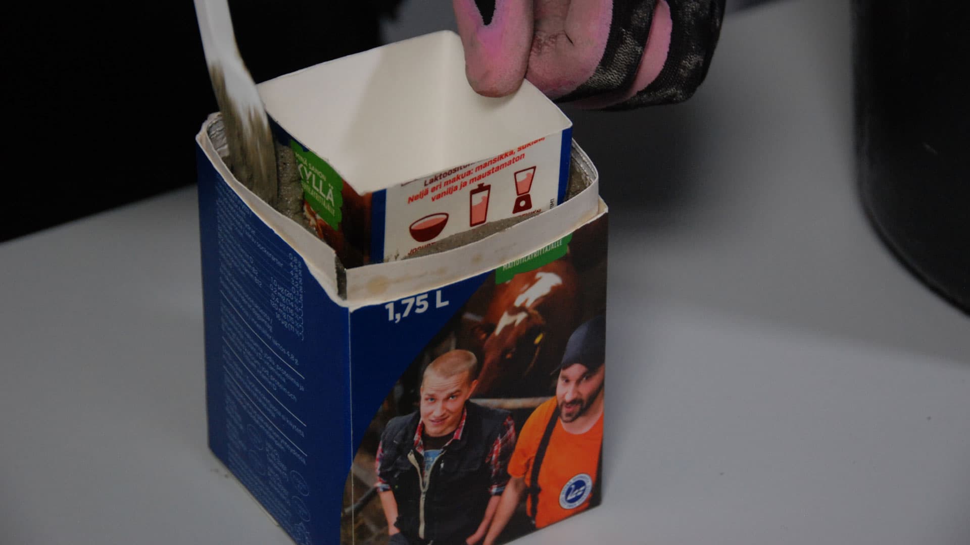

Paina pienempi muotti isomman muotin sisään niin, että betonimassa nousee ylöspäin. Älä kuitenkaan paina muottia pohjaan asti. On makuasia kuinka paksun pohjan lyhdylle haluaa jättää joten asemoi pienempi muotti sen mukaisesti.
Tiivistä betoni esimerkiksi kertakäyttöveitseä apuna käyttäen.
Koputtele lopuksi vielä muottia, jotta betoni asettuu tasaisesti muottiin eikä valuun jäisi ilmakuplia.

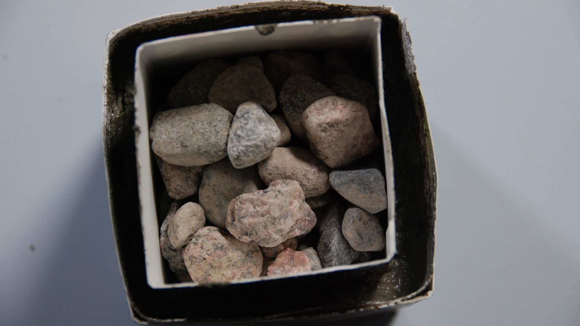

Voit laittaa sisempään muottiin painoksi esimerkiksi sepeliä tai hiekkaa jolla saat muotin pysymään haluamassasi kohdassa valun kuivamisen ajan.

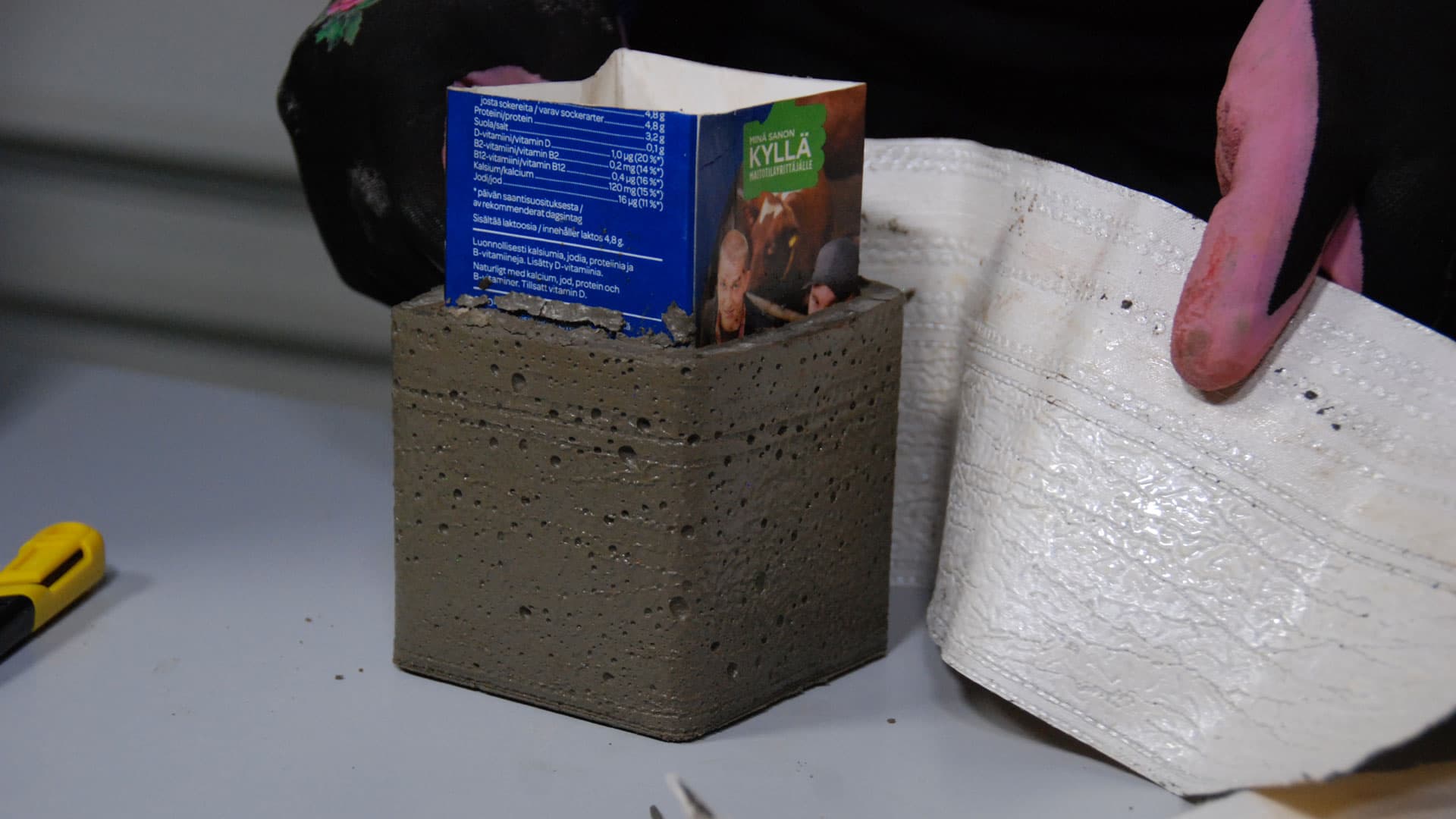

Anna valun kuivua vähintään pari vuorokautta. Muista jälkihoito ja peitä muotit huolellisesti muovilla ettei valu kuivu liian nopeasti.
Kun HobbyConcrete on kuivunut:

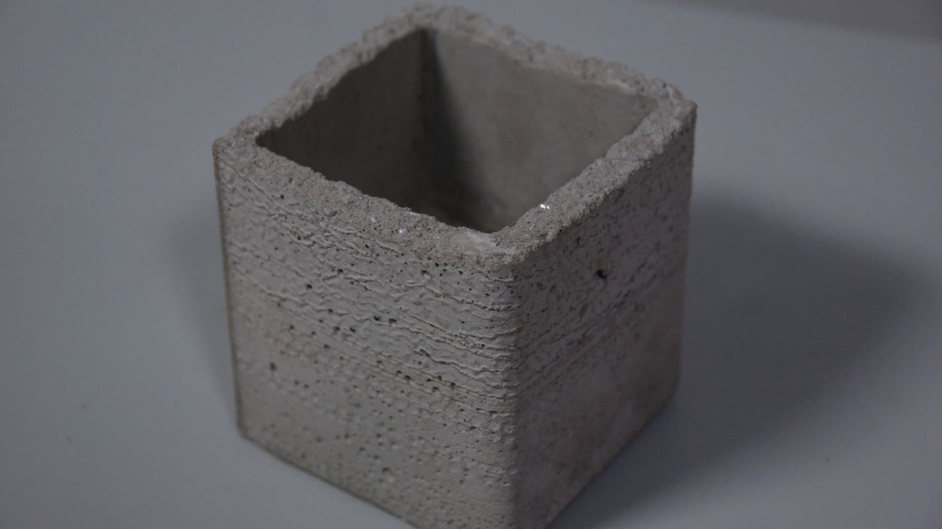

Pura muotti varovasti.

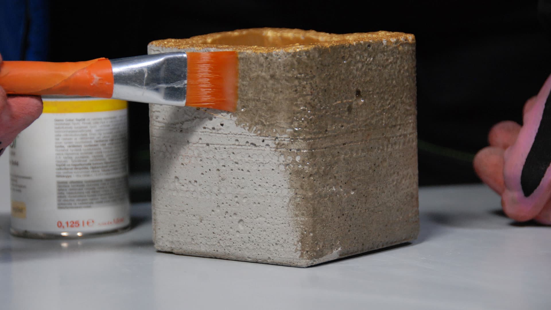

Lyhty on kaunis tällaisenaankin, mutta varsinkin sisälle tulevat betonityöt kannattaa aina käsitellä, pölynsidonnan vuoksi.
Anna betonityön kuivua kunnolla ennen kuin alat käsittelemään sitä.

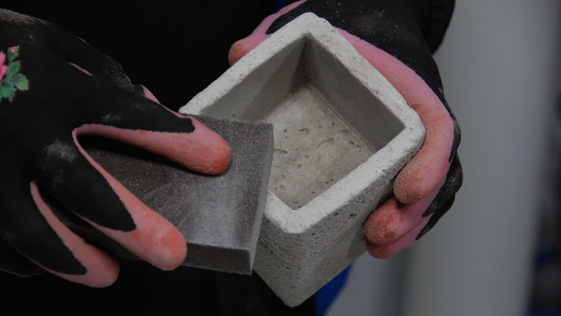

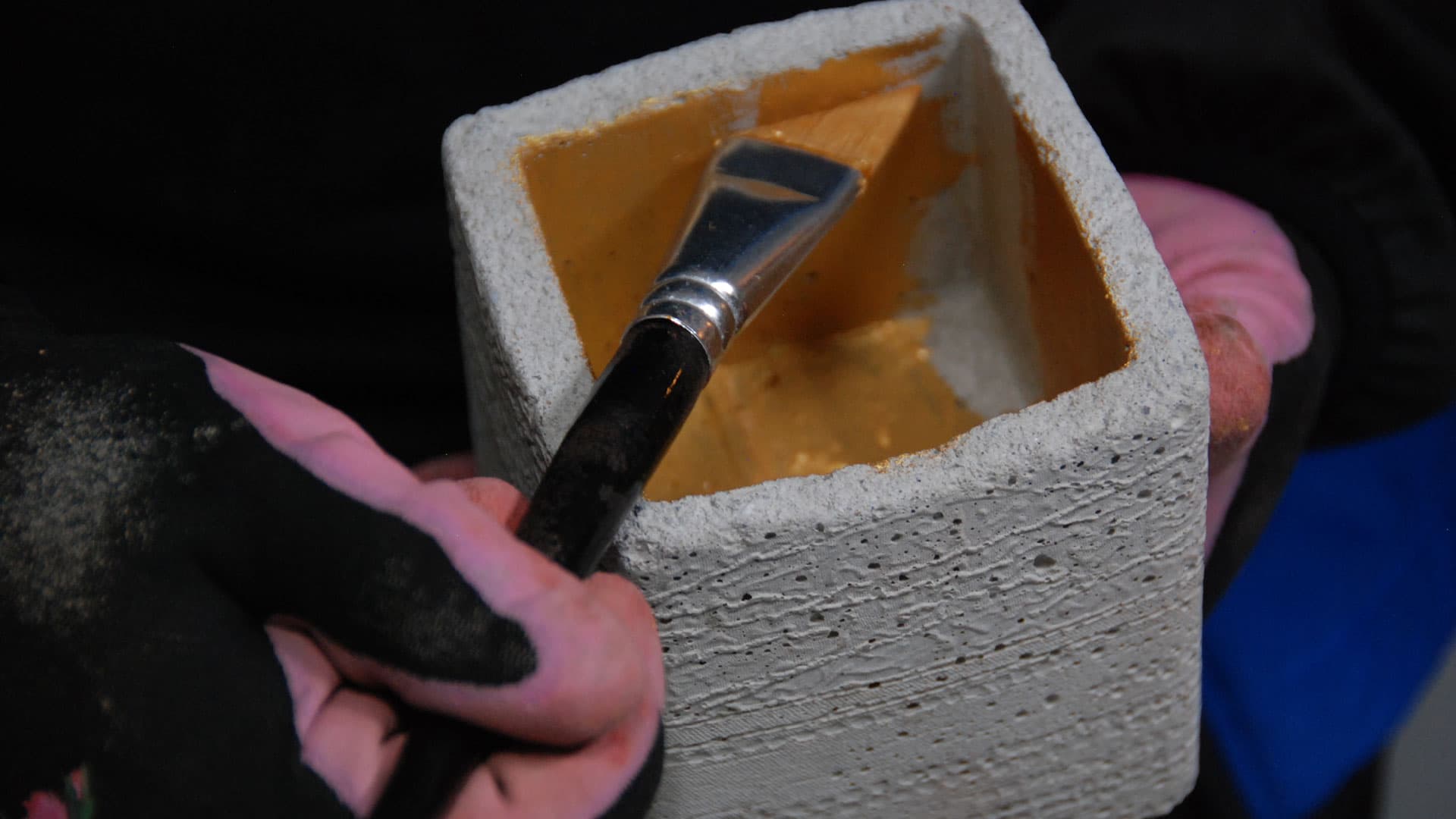

Poista valusta syntyneet mahdolliset epätasaisuudet hiomasienellä jonka jälkeen harjaa vielä hiontapölyt huolellisesti pois.

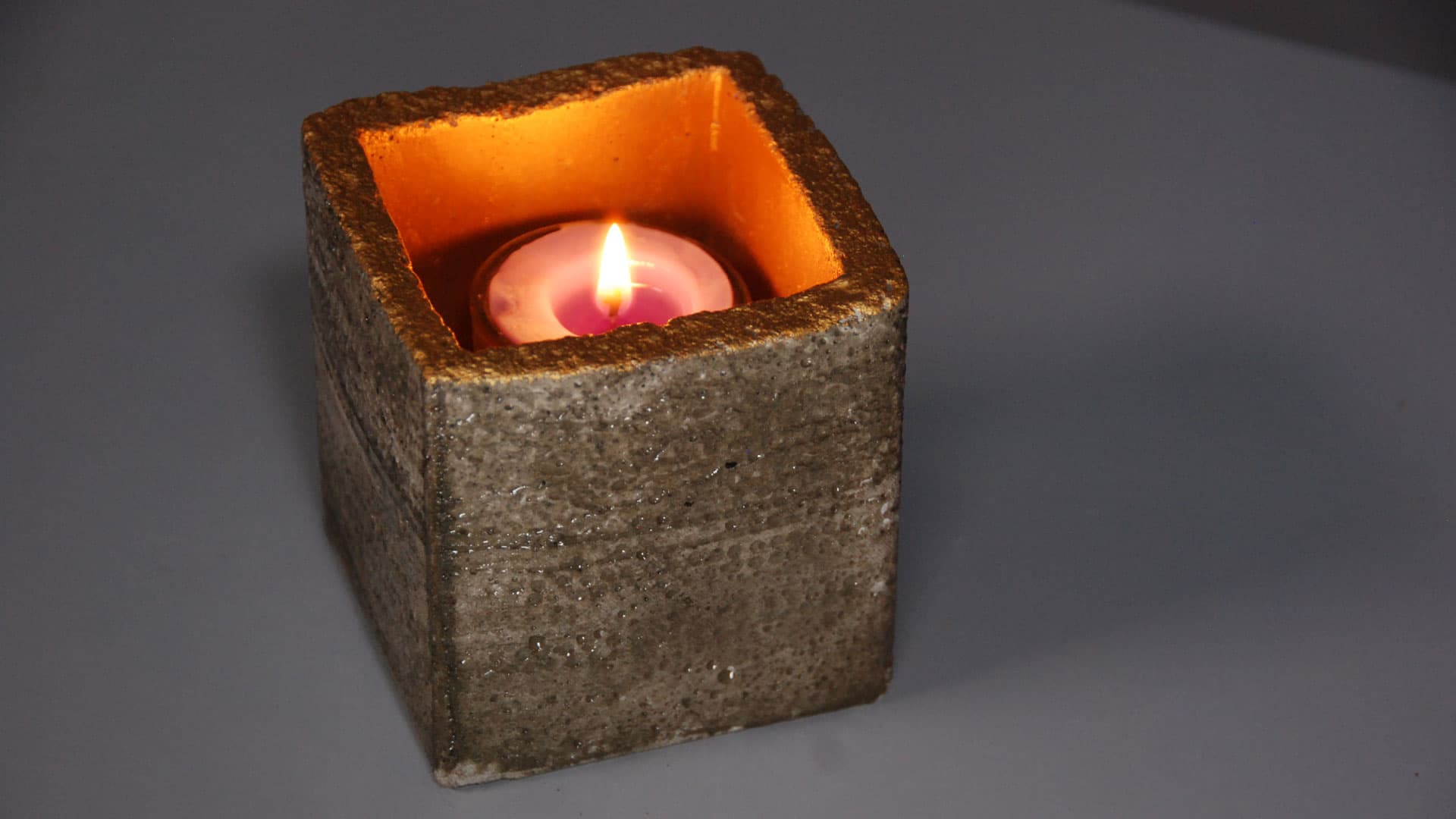

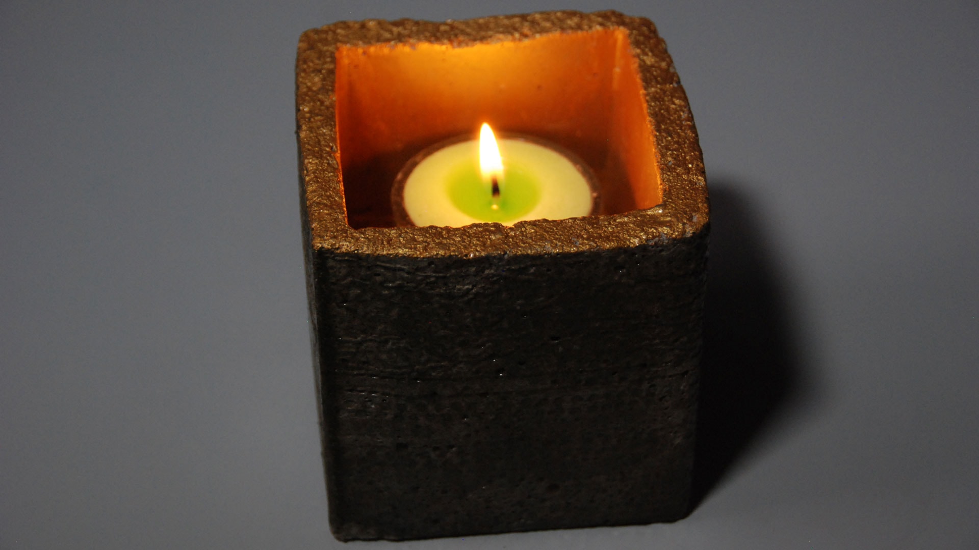

Tämä lyhty saa sisäpintaansa kullanhohdetta maalilla.
Ulkopuoli käsitellään värittömällä öljyvahaseoksella jolloin betonin kaunis harmaa pinta jää näkyviin.
