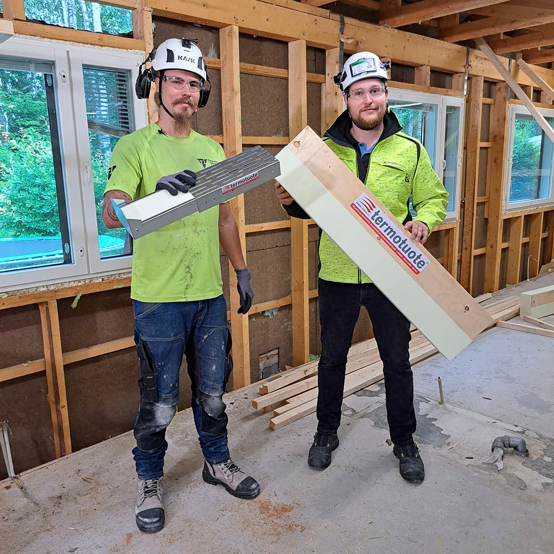

Timpuri Mikko Merelä halusi testata, miten Termotuotteen korjausjärjestelmä toimii käytännössä tällaisessa tilanteessa. Menetelmä kohdistuu nimenomaan sisäpuolelle, missä puurakenteiden vauriot yleensä sijaitsevat.

Merelä korostaa asennuksen olevan niin yksinkertainen, että sen saa suoritettua jokainen, joka osaa käyttää sahaa ja passia. Työjärjestyksen oikea noudattaminen ja huolellisuus varmistavat virheettömän asennuksen. Hän kuvaa asennusprosessin selkeäksi ja helpoksi hahmottaa, kun ohjeita noudatetaan.
– Mikäli sahaa tolpan millin liian lyhyeksi voi laittaa asennuksessa toisen huopapalasen tolpan alle. Jos taas sahaa liian pieneksi, voi tolpasta aina sahata lisää. Väliin sitten vain Termopalkit, jotka toimivat eristeenä. Termopalkkien asennuksessa isoin ”haaste” on käyttää oikeanlasta uretaania kiinnitykseen. Jälleen kerran ohjeita noudattaen todella yksinkertainen työ, Merelä muistuttaa

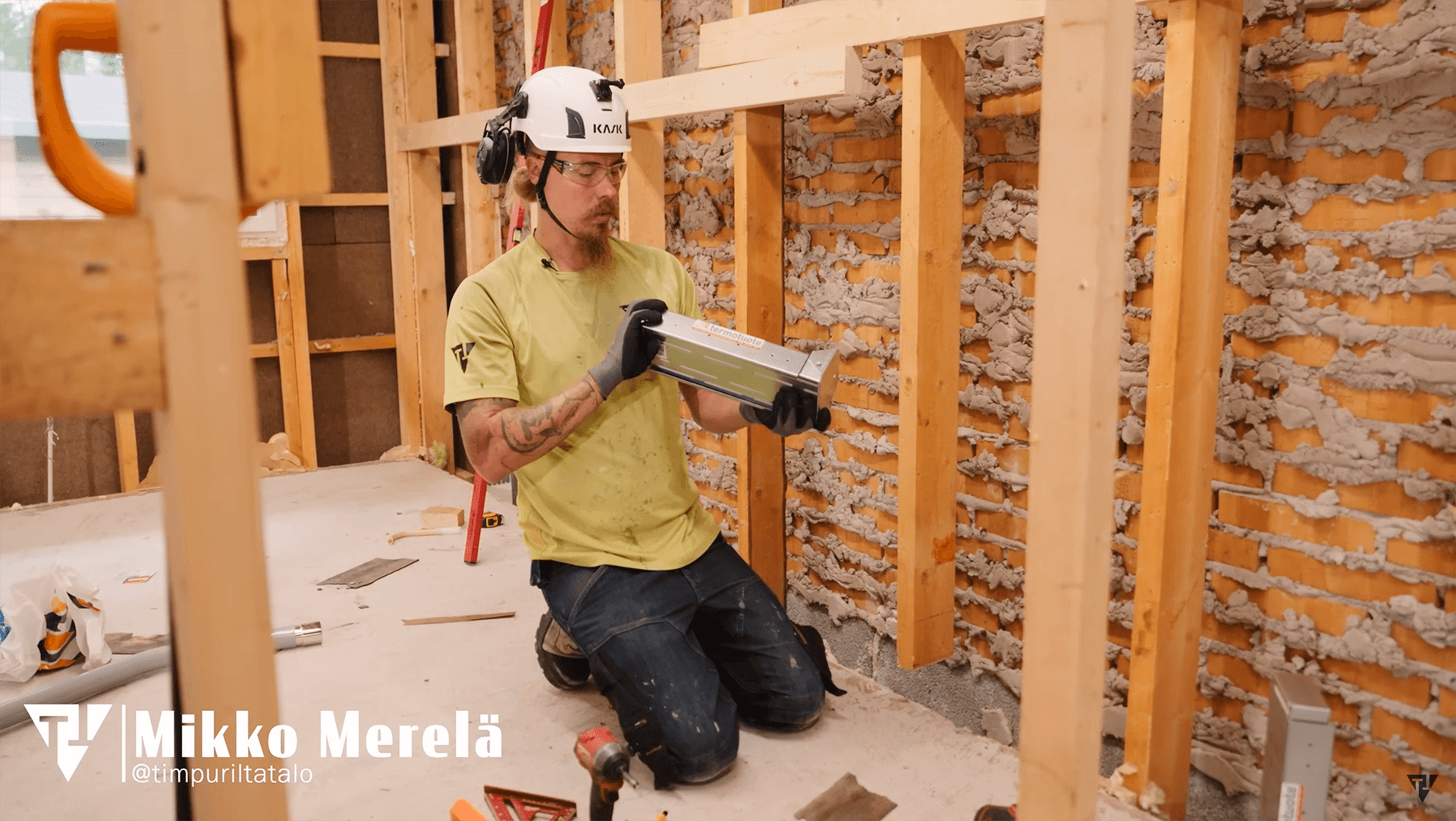

– Haastavin koko hommassa oli purkaa vanhaa sisäpuolista valesokkelirakennetta ja vaurioituneita materiaaleja . Siihen tarvitsee käyttää paljon voimaa ja multikutterin teriä. Purkaessa piti kuitenkin olla varovainen, ettei hajota mitään muita rakenteita, joita ei ollut tarkoitus purkaa.

  1. Alun purku työt: runko näkyviin ja vanhat eristeet pois.
  2. Valesokkelin purku tolppa kerrallaan ja alustava tolpan katkaisu.
  3. Asennus kohdan huolellinen puhdistus ja imurointi.

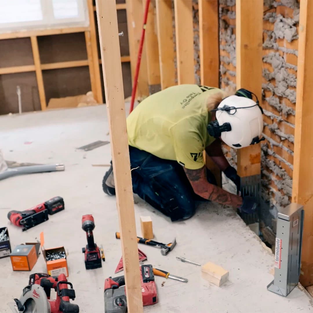

  4. Termokengän mitoitus ja runkotolpan sahaus.
  5. Termokengän asennus, bitumikaistaa apuna käyttäen.
  6. Tolpan kiinnitys kenkään ja betoniin, samalla varmistetaan tolpan suoruus vatupassilla.
  7. Toista tolppien asennusta yksi tolppa kerrallaan.
  8. Termopalkin asennus tolppien väliin. Alareunan kiinnitys liimauretaanilla, joka ei saisi joustaa. Palkin sivuille tulee taas joustava vaahto, jotta runkotolpat pääsevät elämään luonnollisesti.
