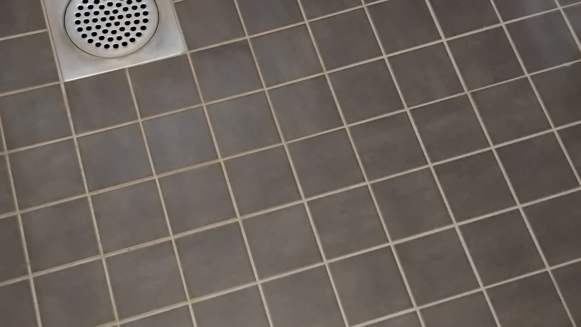

Erityinen tarkastuskohta on lattiakaivo. Kylpyhuoneessa juuri kaivon ja vedeneristyksen liitos on yksi koko tilan kriittisimmistä kohdista. Jos kaivo on huonokuntoinen, liitos ei ole luotettava tai ratkaisu ei sovi uuteen rakenteeseen, vanhan säästäminen voi muuttua nopeasti kalliiksi virheeksi. Ympäristöministeriön märkätiloja koskevassa ohjeistuksessa korostetaan vesitiivistä kokonaisuutta juuri näissä liitoksissa.

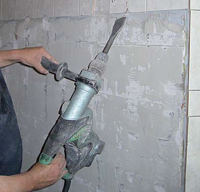

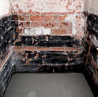

Purun jälkeen ratkaistaan, voiko vanhan alustan jättää paikoilleen
Purkutyön jälkeen näkyy, onko kylpyhuoneessa jäljellä ehjä ja luja pohja vai pelkkä uuden remontin lähtökohta. Jos seinissä tai lattiassa on irtoavaa rappausta, halkeillutta tasoitetta, pehmennyttä levyä, vanhaa liimaa, pikeä tai muuta heikosti kiinni olevaa materiaalia, sitä ei pidä jättää uuden rakenteen alle. Märkätilassa uusi pinta ei korjaa huonoa alustaa.
Samalla tarkistetaan läpiviennit, kolot ja vanhoista rakenteista jääneet aukot. Putkien, kaapeleiden ja kiinnitysten ympärille jääneet tyhjät kohdat on paikattava kunnolla ennen seuraavia työvaiheita. Epätasainen ja rikkonainen alusta vaikeuttaa myöhemmin kaatojen tekoa, vedeneristystä ja pinnoitusta.
Uuden rakenteen alle pitää jäädä puhdas, luja ja ehjä pohja.
Ennen vedeneristystä korjataan pohja kuntoon
Vedeneristystä ei tehdä purkujäljen päälle. Ensin alusta puhdistetaan, heikosti kiinni olevat kerrokset poistetaan ja pinnat oikaistaan niin, että pohja on luja, puhdas ja riittävän tasainen. Rakennustiedon RYL-aineistossa vedeneristyksen alustalta edellytetään, että alusta on luja, puhdas ja esikäsitelty suunnitelmien mukaisesti. Laatoituksen alustalta taas edellytetään, että se on puhdas, kiinteä ja liikkumaton. Märkätilassa nämä eivät ole pikkuasioita.
Lattiassa ratkaisevat kaadot. Ne tehdään ennen vedeneristystä, jotta vesi ohjautuu lattiakaivoon eikä jää seisomaan lattialle. Käytännön vähimmäiskaltevuutena pidetään märkätilan lattiassa yleensä 1:100 ja lattiakaivon läheisyydessä 1:50. Nämä vaatimukset on kuvattu Rakennustiedon märkätilojen työmenetelmäohjeissa.
Seinissä taas oikaistaan kuopat, halkeamat ja muut epätasaisuudet ennen seuraavaa työvaihetta. Vedeneriste ei suorista vinoa seinää eikä pelasta rapautunutta alustaa. Jos pohja on heikko, ongelma jää uuden pinnan alle.

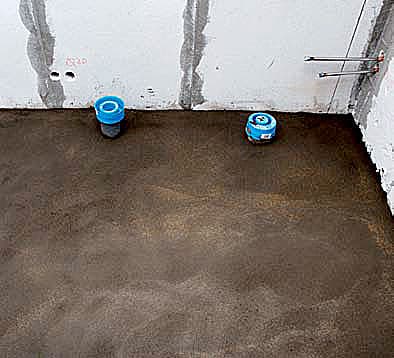

Erilaiset valut ja kallistusten tekeminen

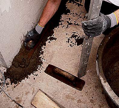

Kallistusvalu
Normaalit kallistusvalut (5–50 mm) voidaan tehdä karkealla lattiatasoitteella tai nopeammalla lämpölattiatasoitteella (5–100 mm). Lattiakaivon kohdalla, missä tasoitekerros on ohuimmillaan, tasoitteen paksuuden tulee olla vähintään 5 mm. Kallistusvalu pintatasoitetaan tarvittaessa ennen veden­eristystä. Lattiakaivo peitetään suojakannella ennen valutyötä.

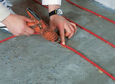

Lattialämmitys
Kallistusvaluun voidaan asentaa vesikiertoinen tai sähkölämmitteinen lattialämpö. Pohjalaatta imuroidaan ja pohjustetaan dispersiolla. Pohjusteen tulee kuivua tahmeaksi. Lattialämmitysputket ja -kaapelit kiinnitetään valmistajan oh­jeiden mukaisesti. Varmista, että kaapeleiden/putkien päälle tulee valmistajan ohjeiden mukainen tasoitekerros.

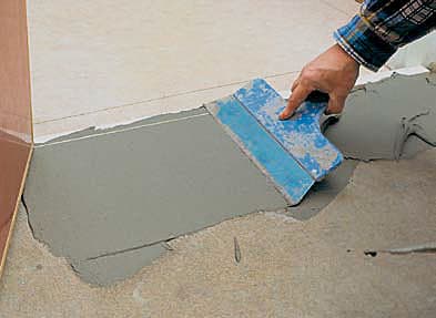

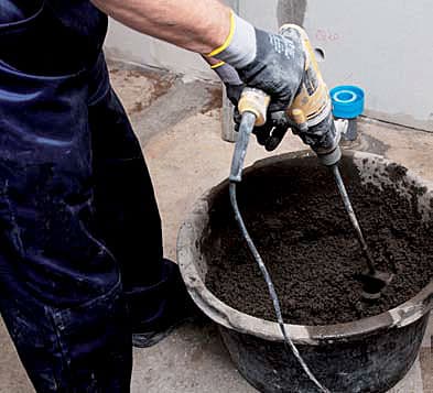

Ylitasoitus
Märkätilan betoni- ja tasoitelattioiden viimeistelytasoitukseen soveltuu hienotasoite sekä nopeasti kovettuva ja kuivuva viimeistelytasoite. Lattiamassan pinta hienotasoitetaan aina ennen vedeneristystä.
Viimeistelytasoite soveltuu viime hetken pieniin paikkauksiin ja viimeistelyyn. Tuote on vedeneristettävissä valituista tuotteista riippuen n. 4 tunnin kuluttua (edellyttäen, että alustan kosteuspitoisuus on ohjearvojen mukainen) - tämä on kuitenkin syytä varmistaa käytettyjen tuotteiden tuotekorteista.

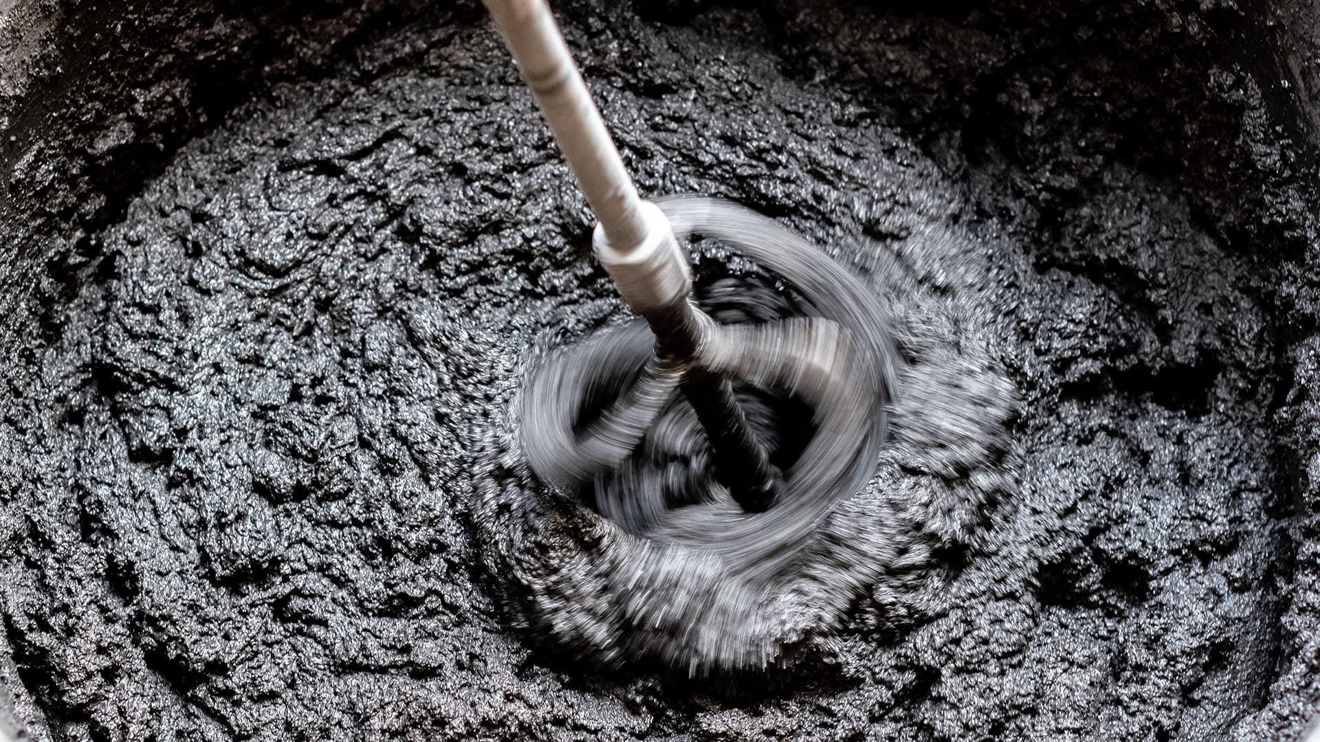

tasoitemassan sekoitus vispilällä

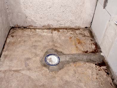

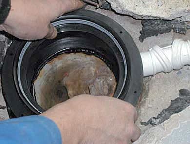

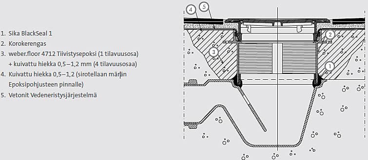

Vanhan valurautakaivon liittäminen uuteen vedeneristysjärjestelmään
Märkätilasaneerauksissa suosituksena on, että vanha valurautakaivo vaihdetaan uuteen. Toisinaan joudutaan kuitenkin tilanteeseen, jossa märkätilan pintarakenteet uusitaan, mutta vanha kaivo päätetään jättää paikoilleen.
Vanhan valurautakaivon liittäminen tiiviisti ja luotettavasti uuteen muoviseen korokerenkaaseen saattaa olla vaikeaa. Jos vanha kaivo kuitenkin päätetään jättää paikoilleen, tulee ennen remonttiin ryhtymistä varmistaa, että vanha kaivo on ehjä ja dimensioiltaan sellainen, että uusi muovinen korokerengas voidaan siihen liittää. Mikäli vanha kaivo on pahoin syöpynyt, siinä on tiivistämättömiä läpivientejä tai soveltuvaa korotusrengasta ei ole saatavilla, on kaivo aina vaihdettava uuteen.
Korokerenkaan asennus vanhaan valurautakaivoon
Vanha kaivo piikataan esiin ja kaivo puhdistetaan mekaanisesta ruosteesta ja liasta. Korokerenkaan tilalle etsitään kaivon mittoihin sopiva uusi korokerengas. Kaivon tulee olla ehjä ja mitoitukseltaan sellainen, että uusi korokerengas voidaan siihen liittää.
Korokerengas liitetään kaivoon käyttäen valmistajan hyväksymiä materiaaleja ja liitosmenetelmiä. Liitoksen tiiveys ja kiinnitys tulee varmistaa valmistajan ohjeiden mukaisesti ennen vedeneristystöitä.
Liitos ja tuenta tehdään valmistajan ohjeiden mukaisesti siten, että korokerengas pysyy paikoillaan ja liitos on tiivis koko vedeneristysvaiheen ajan.

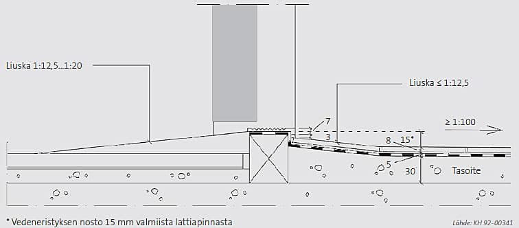

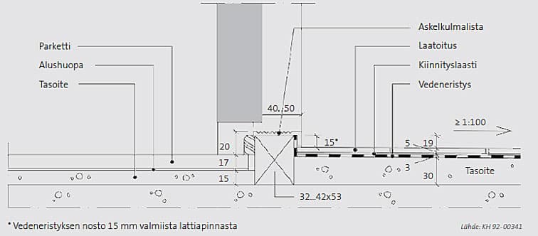

Märkätilan kynnys
Kynnyksen korkeus on asunnoissa enintään 20 mm (RakMK F1, uudiskohteet). Saneerauskohteissa ohjetta sovelletaan tapauskohtaisesti rakennesuunnittelijan ohjeiden mukaan.

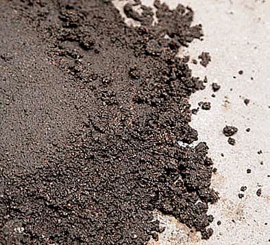

Korjauskohteissa ennen tasoitusta on aina arvioitava vanhan rappauksen kunto ja selvitettävä saadaanko kunnollinen tartunta alustaan. Vanhat heikot rappaukset suositellaan poistettavaksi kokonaan ennen pinnan rappaamista. Muussa tapauksessa heikolle alustalle tehtävä uusi rappaus tai tasoitus verkotetaan ja kiinnitetään mekaanisesti alustaan.
Alustan tulee olla puhdas, luja ja kiinteä. Tartuntaa heikentävät aineet kuten suolat, pöly ja ruoste on poistettava. Hiontapöly poistetaan imuroimalla.

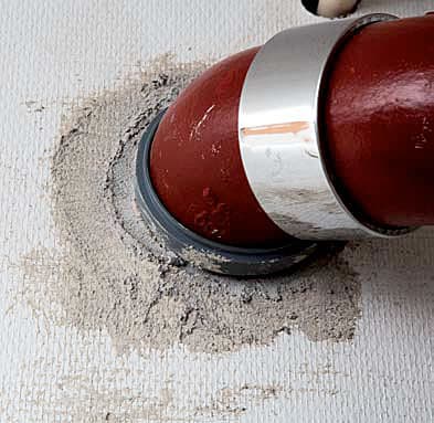

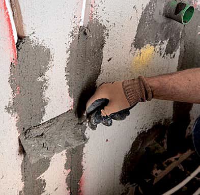

Läpiviennit ja kolojen paikkaukset
Läpiviennit paikataan seinissä ja katoissa esim. ohutrappauslaastilla ja lattioissa esim. sementtilaastilla, juotoslaastilla tai juotosbetonilla.
Isot kolot ja paikkaukset tehdään esim. ohutrappauslaastilla tai pikatäyttömassalla. Paikattava kohta kostutetaan ja siihen hierotaan esim. harjalla laastia tartunnaksi, jonka jälkeen paikka täytetään välittömästi kokonaan.

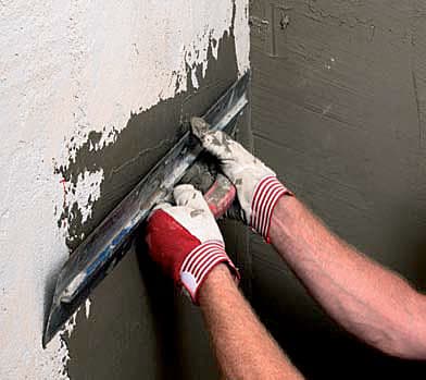

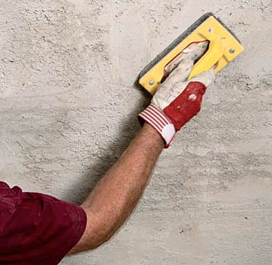

Ylitasoitus
Paikattu ja oikaistu seinä tasoitetaan märkätilatasoitteella ennen vedeneristystyön aloittamista vedeneristys -työohjeen mukaisesti.
Sileän ja lujan betonipinnan tasoitus ei aina ole välttämätöntä. Tällöin pinnan soveltuvuus vedeneristeen alustaksi ilman tasoitusta varmistetaan työmaan toimesta.

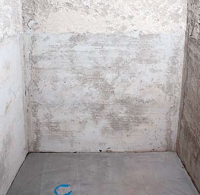

Vanha heikko rappaus
Paras lopputulos saavutetaan, kun vanhat rappaukset poistetaan kokonaan ja tasoitus aloitetaan puhtaalta alustalta. Mikäli vanhan rappauksen poistaminen ei ole mahdollista tai rappauksen tyyppiä ei tunneta, uusi rappaus- tai tasoituskerros kiinnitetään alustaan verkotuksella.

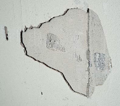

Alustastaan irti oleva (kopo) rappaus tulee aina poistaa ennen tasoitustyötä.
1900-luvun alkuvuosikymmenien väliseinät voivat olla niin heikkoja, että laatoitusta purettaessa ne hajoavat ja ne joudutaan rakentamaan kokonaan uudestaan.

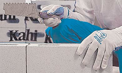

Uusi kiviainespinta
Toisinaan korjattavasta märkätilasta joudutaan purkamaan seiniä tai seinän osia niiden huonon kunnon tai sijainnin vuoksi. Märkätilaan voidaan rakentaa uusi/uusia kiviainespintaisia seiniä esim. harkoista, kevytsoraharkoista tai kiviaineisista levyistä. Uusi pinta ei yleensä tarvitse isompia oikaisuja, vaan se päästään tasoittamaan suoraan märkätilatasoitteella.
