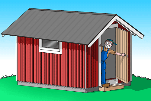

Tällä kertaa Tee se itse -osiossa käsitellään yksinkertaisen, mutta lujarakenteisen vajan rakentamista. Vajan rakentamisessa voi käyttää rakennuksilta jääneen ylimääräisen puutavaran, mahdolliset levyt sekä maalit.
Vajan monta käyttömahdollisuutta
Vajaa voidaan käyttää mm. varastona, leikkimökkinä tai vierasmajana. Toisaalta rakentamisen aloittaminen voidaan hyvinkin alkaa juuri vajan rakentamisella, joka voi toimia koko rakentamisen ajan taukotupana sekä työmaakoppina.
Vajan yksinkertainen rakenne
Vajan rakentamista varten löysimme erinomaisen työohjeen Puuinfon ohjesarjasta. Tässä työohjeessa on kahden eri kokoisen vajan ohjeet, 6 m2 ja 10 m2. Vaja pystytetään raudoitettujen peruspilarien päälle, joihin on valun yhteydessä asennettu ankkurointiteräkset kannatinpalkkien kiinnittämistä varten. Kannatinpalkkien ja lattiapalkkien päälle tehdään lattia joko vanerista tai raakaponttilaudasta. Runko pystytetään huomioiden ikkuna ja oviaukkojen paikat. Ikkunoiden ja oven muoto ja koko valitaan ympäristöön sopivaksi. Kattotuolit tehdään lattialla työohjeen mukaisesti. Vesikaton pohja tehdään vanerista tai raakaponttilaudasta, jonka päälle asennetaan kattohuopa. Julkisivuverhous voidaan verhoilla lomalaudoituksella tai julkisivupaneelilla. Sisäpuolelta vajan voi levyttää, paneloida tai jättää sellaiseksi - tulevan käyttötarkoituksen mukaan. Maalaamalla viimeistelet vajan lopullisen ulkonäön!
