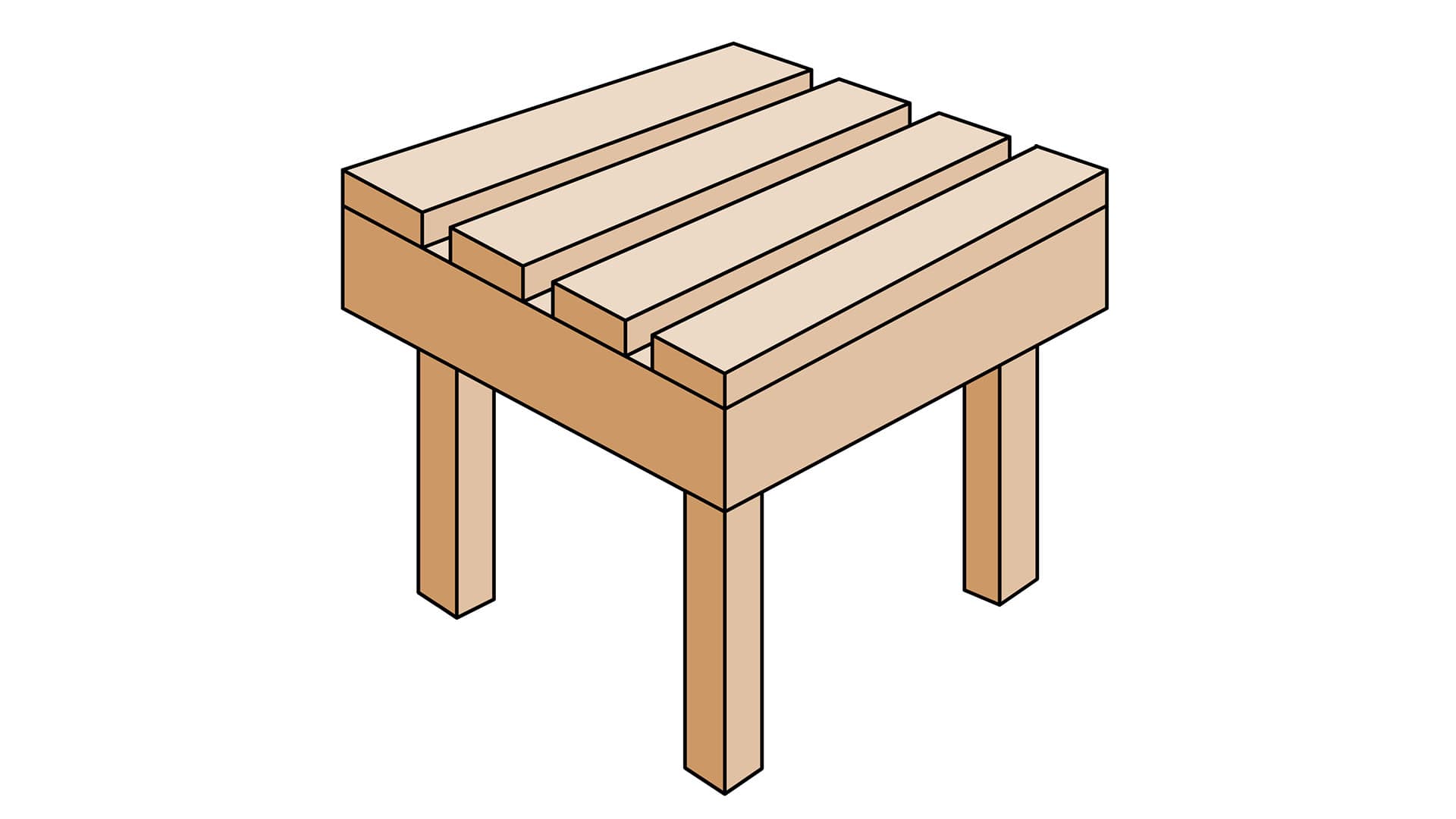

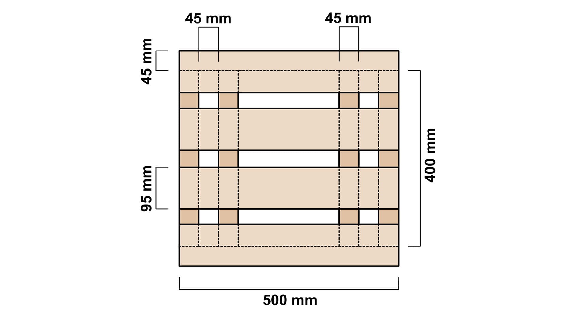

<p data-block-key="ncqbp">Ylhäältä kuvattu rakenne näyttää istuinlautojen sijoittelun ja jakkaran ulkomitat.</p>

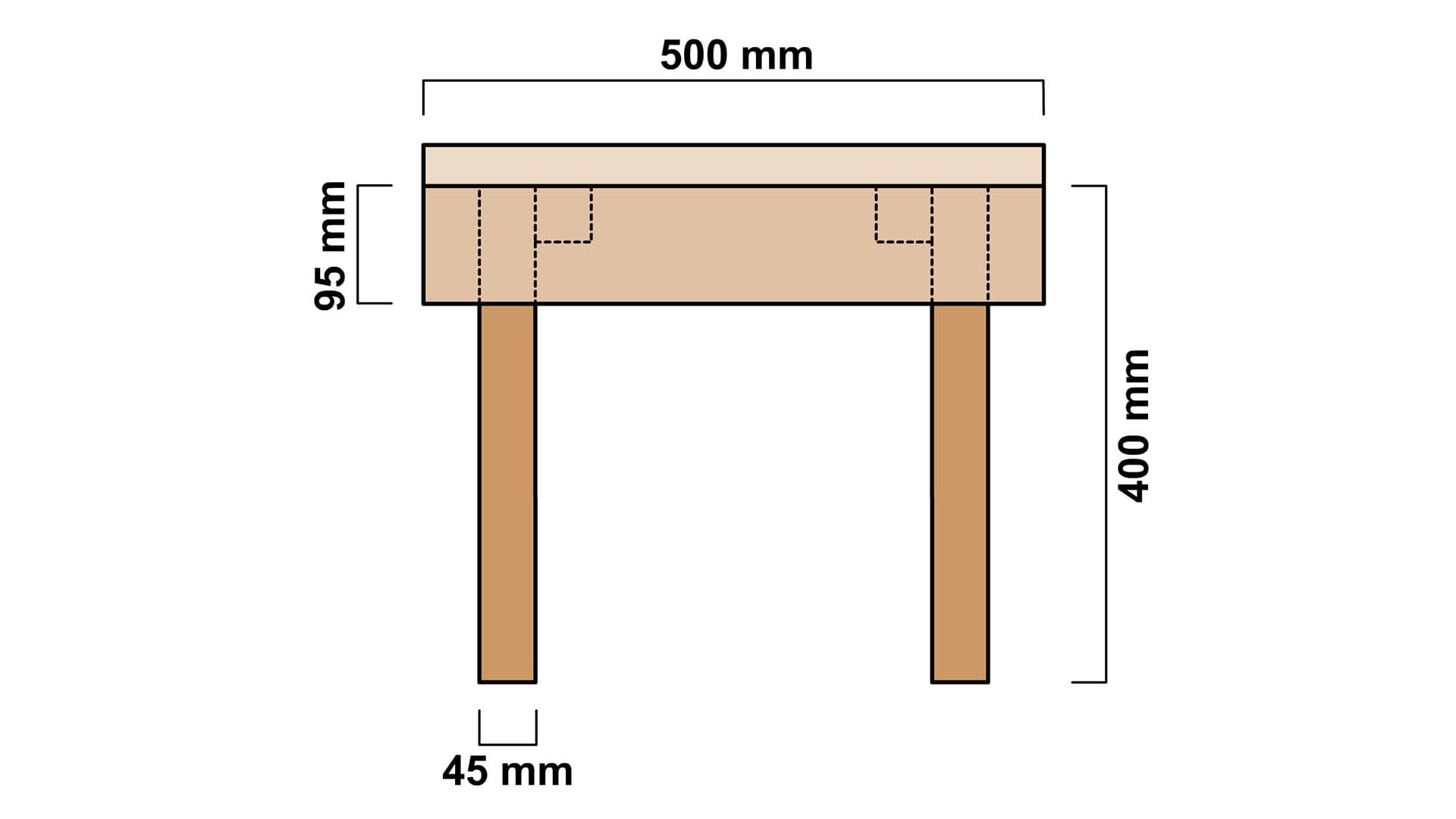

<p data-block-key="nfiv1">Ruuvaa laudat yhteen sisäpuolelta, jotta saat esteettisesti mahdollisimman puhtaan lopputuloksen.</p><p data-block-key="bleoa">Sivukuvasta selviävät rungon, jalkojen ja istuinlautojen keskinäiset mitat.</p>
Ruuvaa laudat yhteen sisäpuolelta, jotta saat esteettisesti mahdollisimman puhtaan lopputuloksen.Sivukuvasta selviävät rungon, jalkojen ja istuinlautojen keskinäiset mitat.
Saunajakkaran kokoaminen:
Ensin tehdään nelikulmainen laatikko kahdesta 45x95 l = 500 mm ja kahdesta 45x95 l = 400 mm. Ruuvataan osat napakasti kiinni toisiinsa. Runko-osien (kehikko sekä jalat) kiinnitykseen valitse 5 x 70 mm - 5 x 80 mm ruuvit, tarpeen mukaan voit valita myös pidemmät.
Seuraavaksi joka nurkkaan kiinnitetään 45x45 l = 400 mm kappaleet, joista muodostuvat saunajakkaran jalat. Jalat voi asettaa joko pystyyn tai sahata kiinnityspäästä tolpat vähän vinoon, jolloin jakkaran jalat ovat istuinosan reunan ulkopuolella (tukipisteet reunan ulkopuolella) ja jakkarasta tulee tukevampi.
Jalkojen pituus voi vaihdella käyttötarpeen ja mieltymyksen mukaan, 300...400 mm. Nelikulmioon kiinnitetään lisäksi tasaisin välein istuinosan vaakatuet 45x45 l = 400 mm.

Kehikon päälle ruuvataan 4x28x95 l = 500 mm niin, että lautojen väliin jää pienet raot, josta vesi pääsee valumaan pois. Ruuvin pituus vaihtelee esimerkiksi 4 x 50 - 5 x 60 mm välillä. Laudat asetellaan niin, että lautojen reunat tulevat pitkällä sivulla hieman kehikon yli. Samoin laudoista voi tehdä hieman pidemmät, jos haluaa reunojen ylettyvän kehikon yli lyhemmässä reunassa.
Jos mahdollista, ruuvaa istuinosan laudat alapuolelta tukipuihin päälilaudat kiinnittäen. Näin istuinosa pysyy sileänä ja miellyttävänä istua. Huomioi tässä tapauksessa ruuvin pituus, jotta se ei tule läpi lopullisesta pinnasta. Jos olet ruuvannut istuintason ruuvit yläpuolelta, katso että ruuvien kannat eivät ole koholla. Ruuvikannat voi myös halutessaan tulpata puutapeilla tai peittää kitillä.
