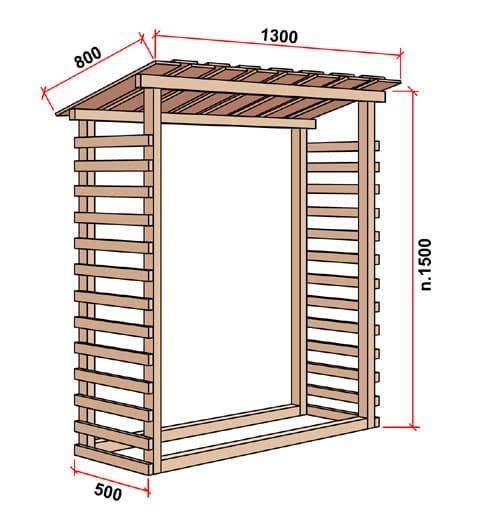

Puukatoksen rakentamisessa käytetään seuraavanlaisia mittoja:
Puukatokseen tarvittavien materiaalien mitoitus

Seuraavaksi katkaistaan puutavarasta varastoon sopivat osat. Runkoa varten katkaistaan kakkoskakkosesta tai muusta sopivasta puutavarasta kaksi 1200 mm, neljä 1400 mm ja kaksi 1500 mm pitkää pätkää.
Näillä ohjeilla katon kaltevuudeksi tulee noin 11 astetta. Ulkonäkösyistä puuvajan katto on hyvä rakentaa samalla kaltevuudella kuin itse talon katto.
Sivuseiniä varten katkaistaan 500 mm pitkiä rimoja. Rimojen määrään vaikuttaa niiden väliin jätettävän raon suuruus. Tässä ohjeessa rimoja sahataan 13 kappaletta ja niiden väliin jäävä rako on 80 mm.
Katon rakentamista varten kuvaan on merkitty 21x120 mm lauta. Näitä on sahattava 15 kappaletta. Lautojen väliin jäävä rako on 77 mm, eli päällekkäin tulevat laudat limittävät toisiaan 21 mm. Saatavilla olevan puutavaran mukaan tätäkin mittaa voi soveltaa, mutta lautojen tulisi kuitenkin peittää toisiaan jonkin verran, jotta katto pitäisi sille mahdollisesti tippuvan veden poissa.
HUOM! Ohjeessa oletetaan, että räystäs suojaa puukatosta riittävästi ja näin katosta ei tarvitse rakentaa täysin vesitiivistä.
<p data-block-key="2lkip">Puukatoksen esimerkkimitat millimetreinä.</p>

Puukatoksen kokoaminen kannattaa aloittaa sivuseinien kasaamisella. Rimojen kiinnitykseen riittänee kaksituumaiset (50 mm) ruostumattomat naulat tai ruuvit.
Kun sivuseinät on saatu koottua, on aika kiinnittää vaakatolpat. Nämä kiinnitetään toisiinsa neljätuumaisilla (100 mm) ruostumattomilla nauloilla tai ruuveilla. Kuvan mukaisesti lyhyimmät tolpat tulevat alas vaakatasoon, keskipitkät ylös vaakatasoon sekä eteen pystyyn. Pisimmät tolpat kiinnitetään katoksen takaosaan.
Viimeisenä muttei vähäisimpänä rakennetaan katto. Ensin kiinnitetään alimmat laudat (8 kpl) kaksituumaisilla ruostumattomilla nauloilla tai ruuveilla. Sen jälkeen paikalleen asennetaan toinen, limittyvä kerros. Limityksen näkee riittävän tarkasti silmämääräisesti, jos alemman kerroksen raot ovat tasaiset.
