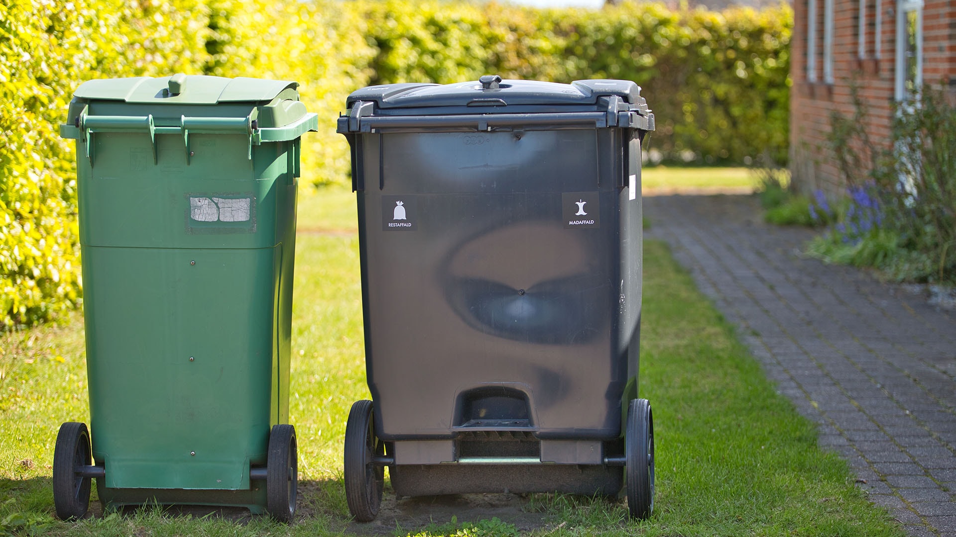

Myönnä pois, pihalla seisova jäteastia ei hivele silmää. Tuiki tarpeellinen säiliö olisi hyvä saada piilotettua katseilta, mutta samalla sen tulisi olla helposti tavoitettavissa.
Tekemällä jäteastian ympärille siistin aitauksen saat sen naamioitua huomaamattomaksi, vaikka se olisikin selvästi esillä.

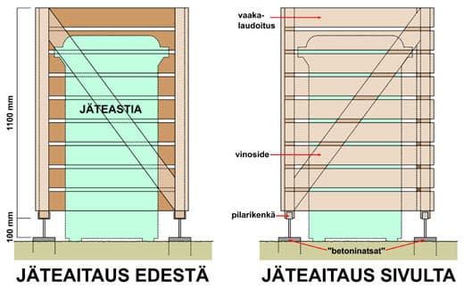

Tee Se Itse ohjeemme jäteaitaus tehdään tyypillisen jäteastian ( 300 l ) koon mukaan. Aitauksen kokoa voi soveltaa oman jäteastian mukaan.

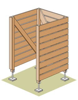

Aitauksen rakentaminen aloitetaan kaivamalla anturoille kuopat (syvyys riippuu maaperästä). Kuoppaan valetaan anturamöykky, johon laitetaan pilarikengät pystyyn. Tee pienet muotit maan pinnalle jäävään osaan esimerkiksi laudasta ja työnnä pilarikengät valuun pystyyn. Tarkista pilarikenkien suoruus vesivaa'an avulla ja tue ne tukevasti.
Kun pilarikengät ovat kuivuneet paikoilleen, kiinnitetään tolpat pilarikenkiin kiinni. Kuvissa on esitetty tolppien kooksi 50x50, mutta esim. 50x100 sopii myös hyvin.
Tolppien väliin asennetaan vinositeet tukemaan aitausta. Tolpat voidaan väliaikaisesti tukea suoriksi maahan tukeutuvien tukipuiden avulla. Kun tolpat ovat pystyssä vaakalaudoitus voi alkaa. Vaakalaudoituksen valmistuttua asennetaan vielä edessä oleviin tolppiin kiinni pystylaudat.
