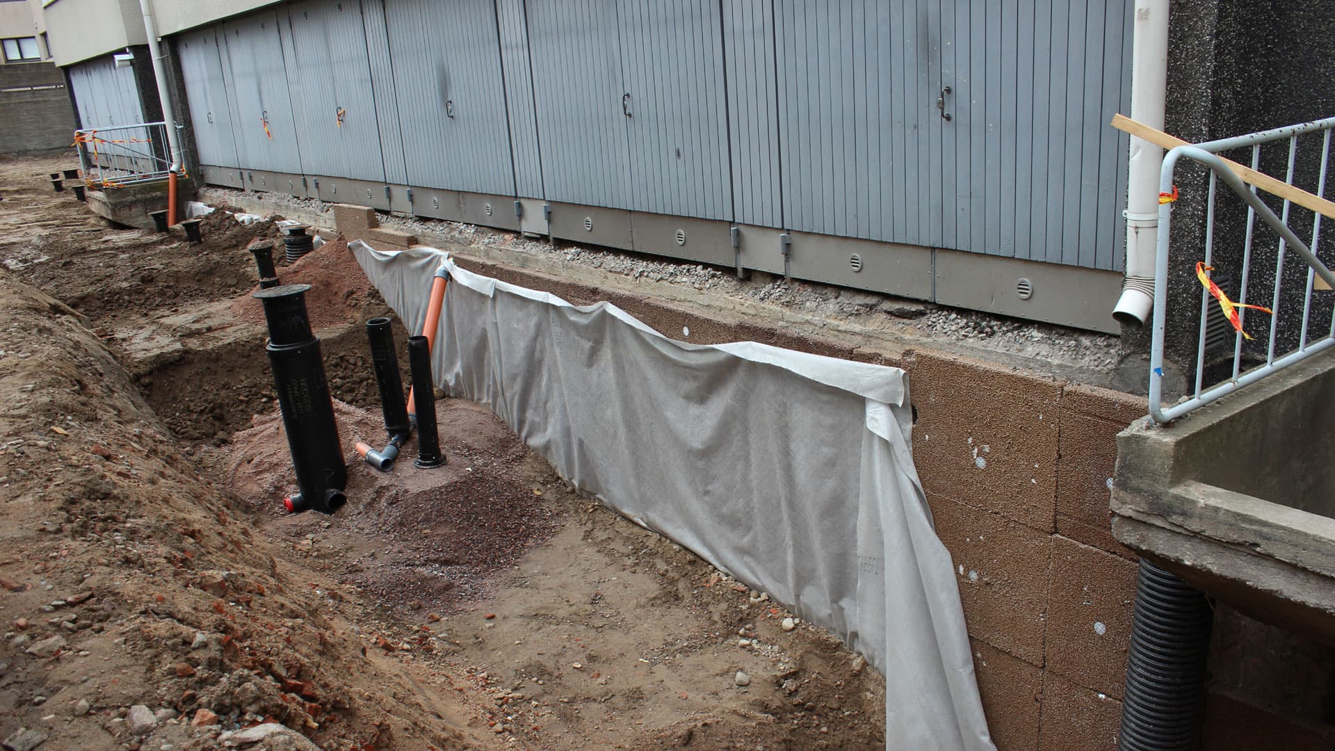

Salaojituskerros johtaa veden putkistoon
Salaojaputki asennetaan vettä hyvin läpäisevään salaojituskerrokseen. Kerroksen tehtävänä on johtaa maaperästä tulevaa vettä putkeen ja edelleen pois perustusten läheisyydestä.
Salaojituskerrokseen valitaan suunnitelman mukainen kiviaines. Kerroksen tulee muodostaa yhtenäinen veden kulkureitti perustusten viereltä salaojaputkistoon. Hienojakoisen maa-aineksen kulkeutuminen salaojituskerrokseen estetään kohteeseen soveltuvalla rakenteella ja tarvittaessa suodatinkankaalla.
Kun perustusten vierusta on auki, tarkastetaan samalla perusmuurin kosteuden- ja vedeneristyksen sekä routaeristyksen kunto. Niiden mahdolliset korjaukset tehdään rakennuksen perustamistavan ja suunnitelmien mukaan. Perustusten kosteussuojauksen eri rakenteita käsitellään tarkemmin Rakentajan artikkelissa Sadevedet, salaojat ja patolevyt.

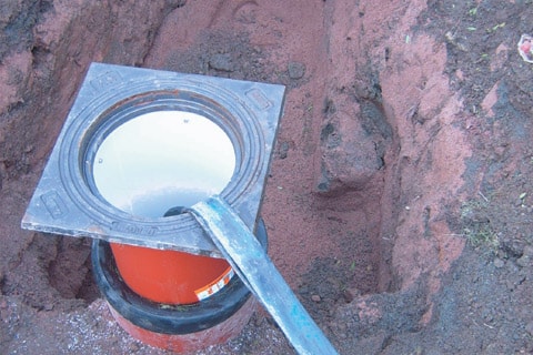

Tarkastuskaivot asennetaan huollettaviin paikkoihin
Salaojaputkien yhteyteen asennetaan tarkastuskaivot, joiden kautta voidaan seurata veden kulkua sekä tarvittaessa kuvata ja huuhdella putkistoa. Kaivot sijoitetaan tavallisesti rakennuksen nurkkien läheisyyteen sekä muihin suunnitelmassa määritettyihin kohtiin.
Kaivojen kannet jätetään saavutettaviksi myös pihan valmistuttua. Maan tai istutusten alle peittynyt tarkastuskaivo vaikeuttaa järjestelmän kunnossapitoa.
Ennen kaivantojen täyttämistä tarkistetaan putkien korkeusasemat, kallistukset, liitokset ja veden poistumisreitti. Työvaiheet ja peittyvät rakenteet kannattaa dokumentoida valokuvin ja toteumapiirustuksin.
