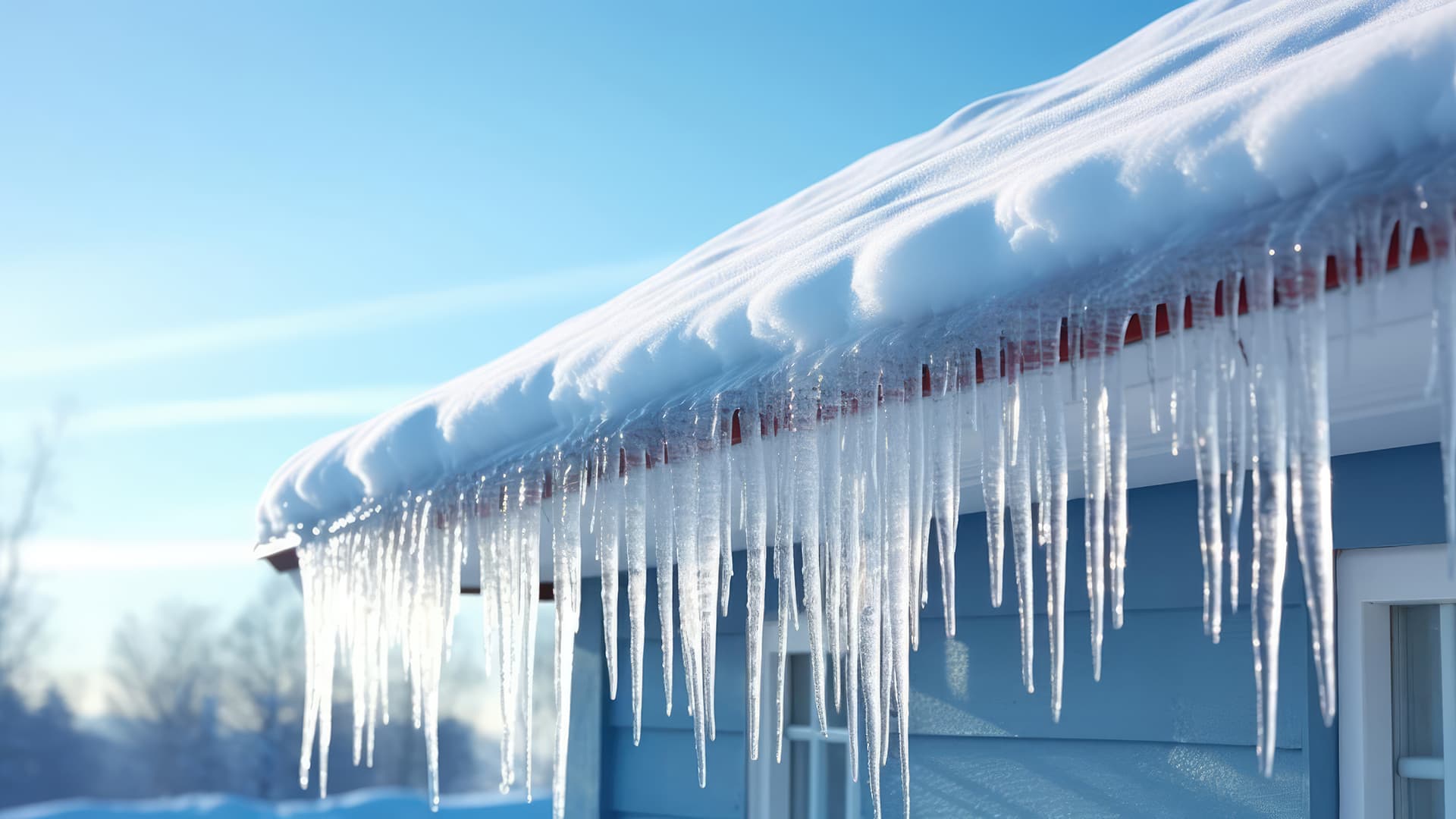

Jääpuikot syntyvät räystäälle monesta eri syystä:
Ensimmäisenä kannattaa vilkaista kummalle puolelle katetta jääpuikot syntyvät.
Katteen alapintaan voi muodostua jääpuikkoja, mikäli katteen alapintaan pääsee tiivistymään kosteutta, joka lopulta lähtee valumaan kohti räystäitä. Tämä voi olla merkki vakavasta ongelmasta muun muassa rakenteiden tuuletuksessa, jolloin rakenne kannattaa tutkituttaa perusteellisesti.
Mikäli puikot syntyvät katon päältä sulavasta vedestä, vaihtoehtoja on monia:

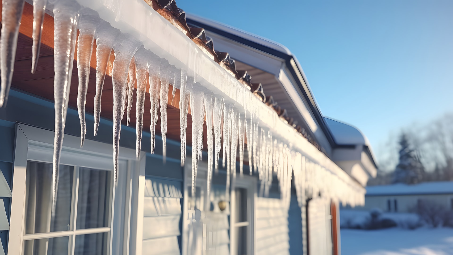

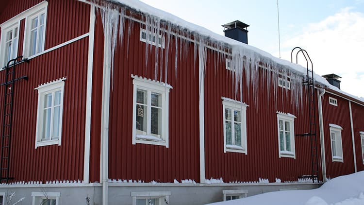

  • Vanhoissa taloissa saattaa katon eristettä olla jopa enemmän ulkopuolella kuin sisäpuolella. Lumi nimittäin on yllättävän hyvä eriste. Valitettavasti lumen eristyskyvystä ei juuri ole hyötyä, enemmänkin haittaa. Kun lämpö pääsee karkaamaan huonosti eristetyn yläpohjan kautta ulos, katolla oleva lumi estää lämmön matkan jatkumisen ja hukkalämpö alkaa sulattaa lumikerrosta alhaaltapäin. Sulanut lumi valuu vetenä harjalta alaspäin ja jäätyy puikoiksi räystäälle. Mitä komeammat jääpuikot, sitä komeampi lämmityslasku.
  • Mikäli lämpöhäviö on suuri, puikkojen tilalle saattaa muodostua jäävalli, joko patoaa sulavan veden katolle. Tämä sula vesi onkin sitten jo suuri riski rakenteille, jos se sattuu pääsemään vesikatteen alle. Ainoastaan energianhukka ei raota kukkaron nyörejä, vaan jää saattaa tehdä tuhojaan itse katemateriaalille, sadevesijärjestelmille ja muille kattotarvikkeille.
  • Jääpuikot voivat syntyä myös harmittomasti. Kevätauringon paahde peltikatolla saa lunta sulamaan, joka kuitenkin jäätyy pakkasessa heti peltikatteesta päästyään. Huomioi siis erityisesti, että pohjoispuolisella katolla aurinko ei välttämättä ole oikea tai ainoa syyllinen.

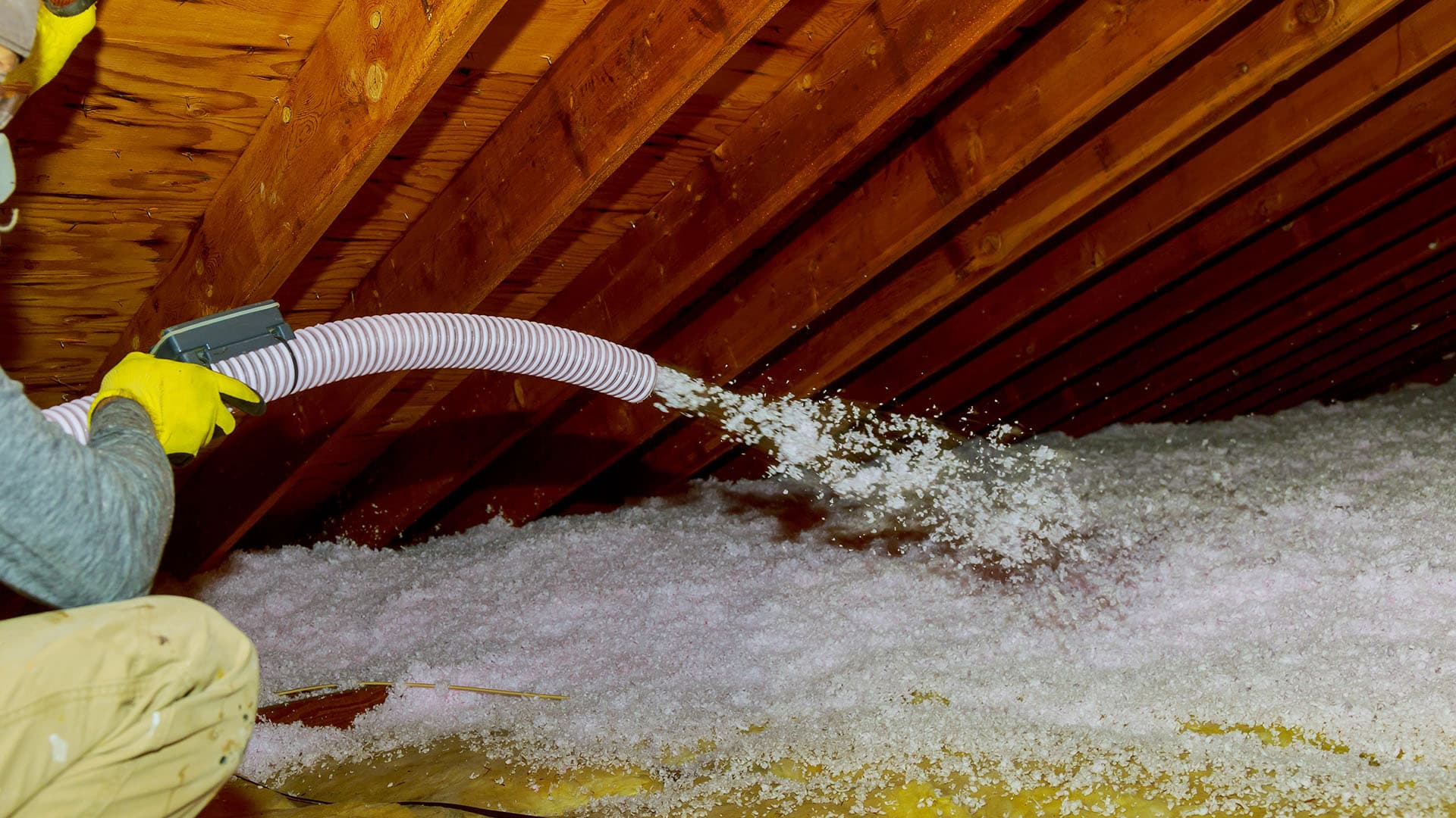

Valitse omiin tarpeisiisi sopiva ja kyllin tehokas lämmöneriste
  • Vertaile eri eristevalmistajien tuotteita, ja valitse lämmöneriste, jota suositellaan käytettäväksi yläpohjien eristämiseen.
  • Saatavilla on vaihtoehtoja, joita voidaan käyttää sekä uusissa että vanhoissa rakennuksissa, ota kuitenkin valintaa tehdessäsi huomioon aikaisemmat eristeet, jos olet remontoimassa. Kaikki eristeet eivät välttämättä sovellu lisäeristeeksi vanhan eristeen päälle, jolloin vanha eriste on poistettava ennen uuden asentamista - tämä vaikuttaa myös hankittavan eristeen määrään.

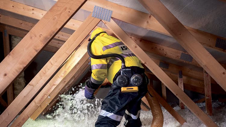

  • Jos mahdollista, valitse eriste, joka täyttää kaikki ontelot, ehkäisee kylmäsiltoja ja laskeutuu tasaisesti, esimerkiksi puhaltamalla asennettava villa.
  • Selvitä villan ominaisuudet: mihin paloluokkaan eriste kuuluu, A1 on paras paloluokka. Varmista, että valitsemasi eriste ei ole otollinen kasvualusta mikrobeille (esimerkiksi home), onko siinä lahoavia ainesosia tai korroosiota aiheuttavia ainesosia. Onko eriste painuvaa, pitääkö sitä lisätä myöhemmin.
