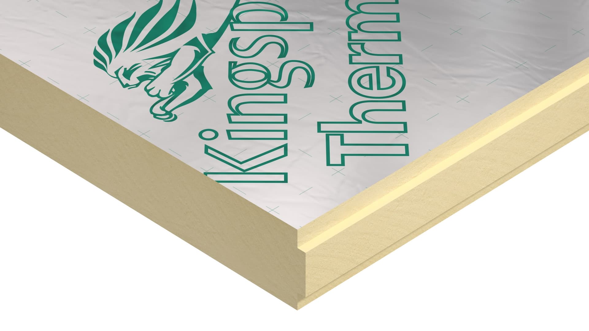

Kingspan Therma -eristelevyn katkaisu
Kingspan -eristeiden alhaisen lämmönjohtavuuden ja korkean vesihöyrynvastuksen ansiosta niitä käytetään höyrynsulkuna villarakenteisessa seinä- tai yläpohjarakenteessa, jolloin eristeet korvaavat perinteisen höyrynsulkumuovin.
Kingspan -eristeiden tuotevalikoimasta käytetään höyrynsulkukerroksena Kingspan Therma -eristelevyjä. Kingspan Therma on noin 8 kertaa höyrytiiviimpää kuin perinteinen muovikalvoinen höyrynsulku. Höyrynsululla tarkoitetaan rakennekerrosta, jonka pääasiallinen tehtävä on estää haitallinen kosteus ja ilmavirta sisätiloista rakenteeseen. Kingspan Therma höyrynsulkuna parantaa lisäksi rakenteen lämmöneristävyyttä ja ohentaa samalla huomattavasti rakenteen kokonaispaksuutta. Kingspan -eristeillä saavutetaan energiatehokas ja kokonaisedullinen toteutus höyrynsulkurakenteissa.

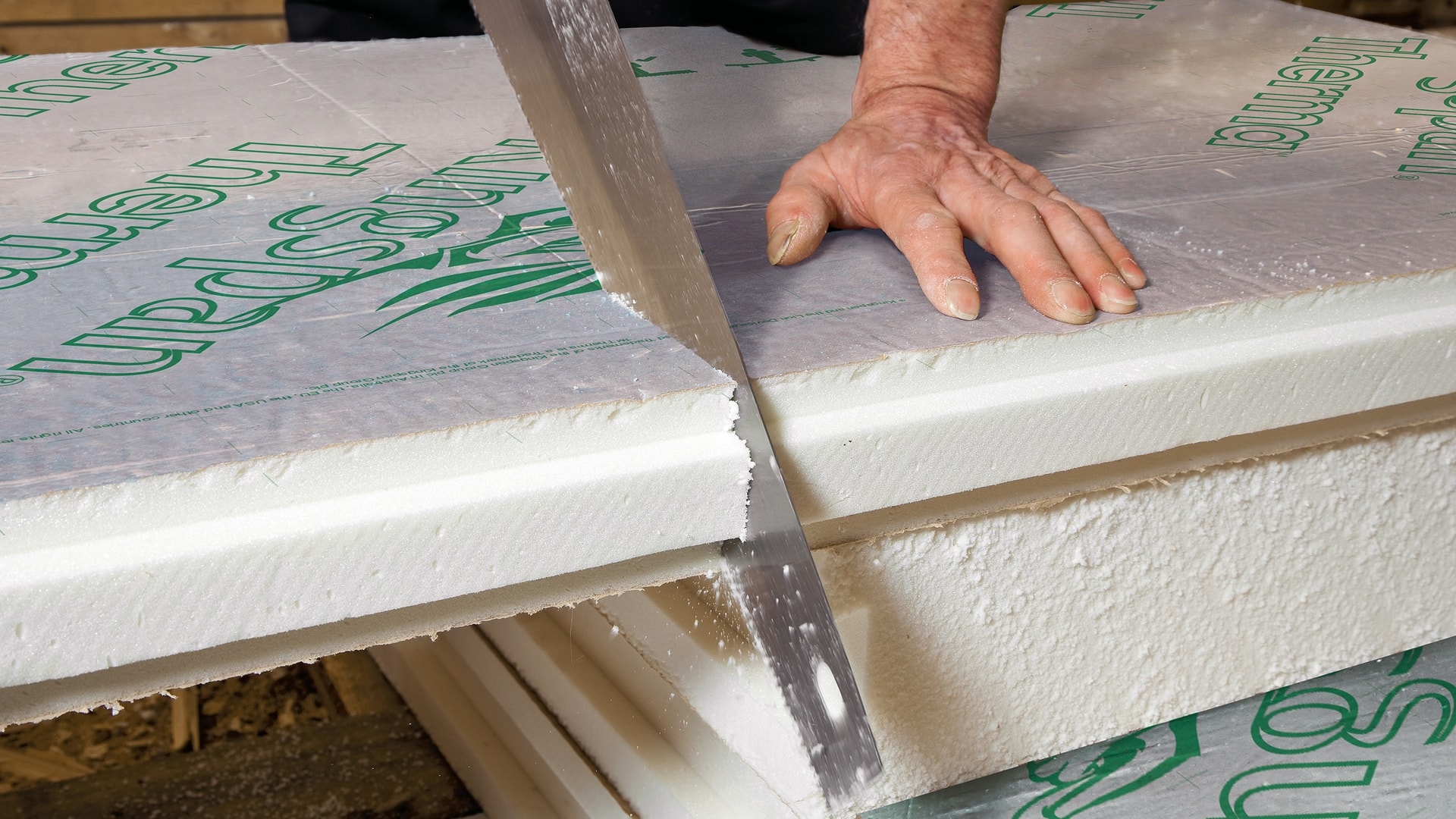

Kingspan -eristelevyjä on helppo työstää ja kiinnittää. Levyjä voidaan leikata, jyrsiä, porata, naulata ja ruuvata. Työstövälineiksi käyvät normaalit työkalut kuten käsisaha, mattopuukko ja rasiapora. Kevyitä levyjä on kätevä käsitellä ahtaissakin tiloissa.

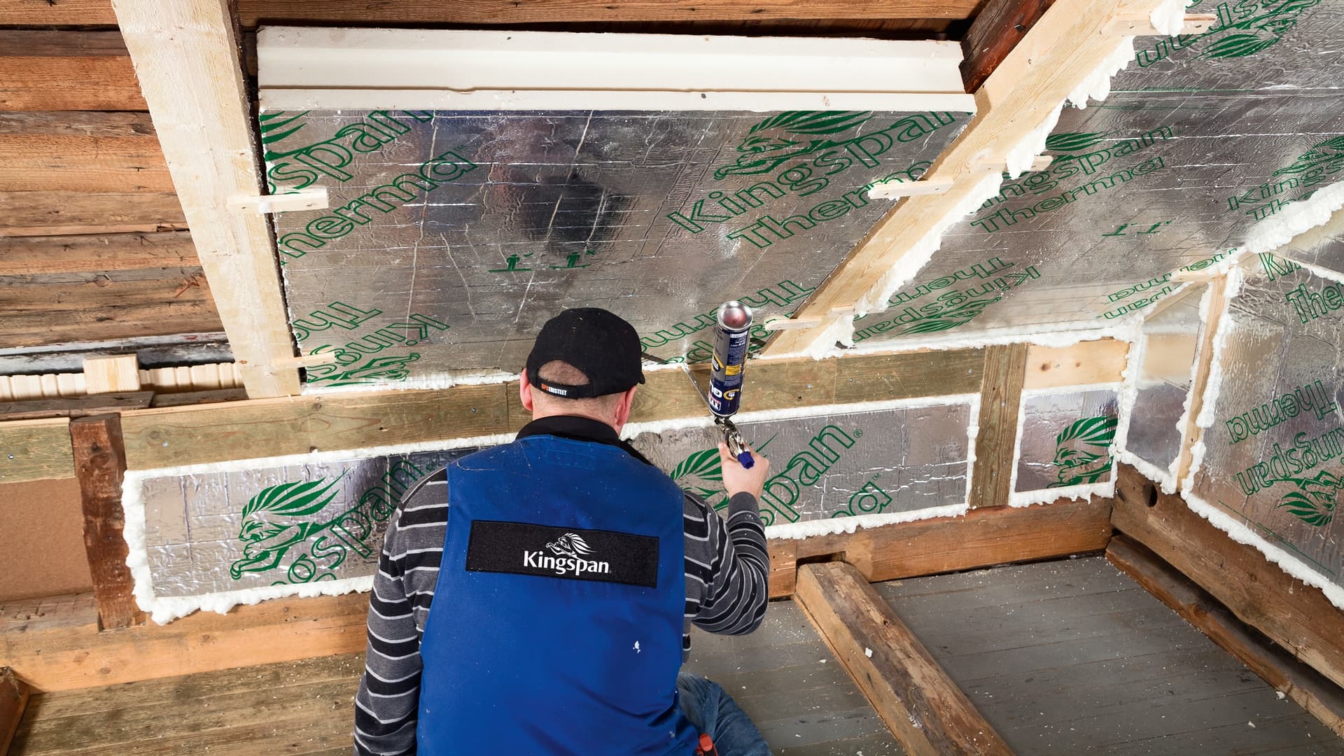

Höyrynsulkulevyttäjän muistilista:
  • Vaahdotus naarasponttiin, johon seuraava levy asennetaan
  • Kaikki saumat ja liitokset vaahdotetaan ja teipataan alumiiniteipillä
  • Yläpohjan läpivientien vaahdotus koolauksen kiinnittämisen jälkeen
  • Seinien ala- ja yläreunat, sekä aukkojen vaahdotus koolauksen kiinnittämisen jälkeen
  • Yläpohjan ja seinän liitoksen vaahdotus 15-20mm ja tiiveyden varmistus alumiiniteippauksella
  • Höyrynsulkukerroksena käytetään Kingspan Therma TP10/TF70/TW50/TW55 -eristelevyjä
