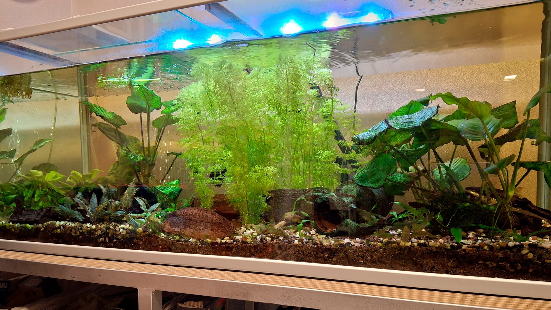

Uteliaisuudesta päätimme mitata akvaarion pumpun, ilmastimen sekä LED-valojen energiankulutusta. Pumput ovat jatkuvasti päällä, mutta valot on toki ajastettu. Nämä kuluttavat yhteensä noin 0,4 kWh/päivä. Vaikka tämä ei kuulosta paljolta, jatkuvassa käytössä nämäkin on hyvä huomioida sähkönkulutusta laskiessa vuositasolla.
<p data-block-key="18uhz">Akvaario on mitoiltaan melko suuri: 110x45x45 cm. Kyllä siihen vettä mahtuu. (Kuva Sari Nieminen)</p>
© Sari Nieminen
Vinkki: Käytä ajastimia ja energiatehokkaita laitteita akvaariossa. Tämä voi vähentää energiankulutusta ilman, että akvaarion asukkaat kärsivät.

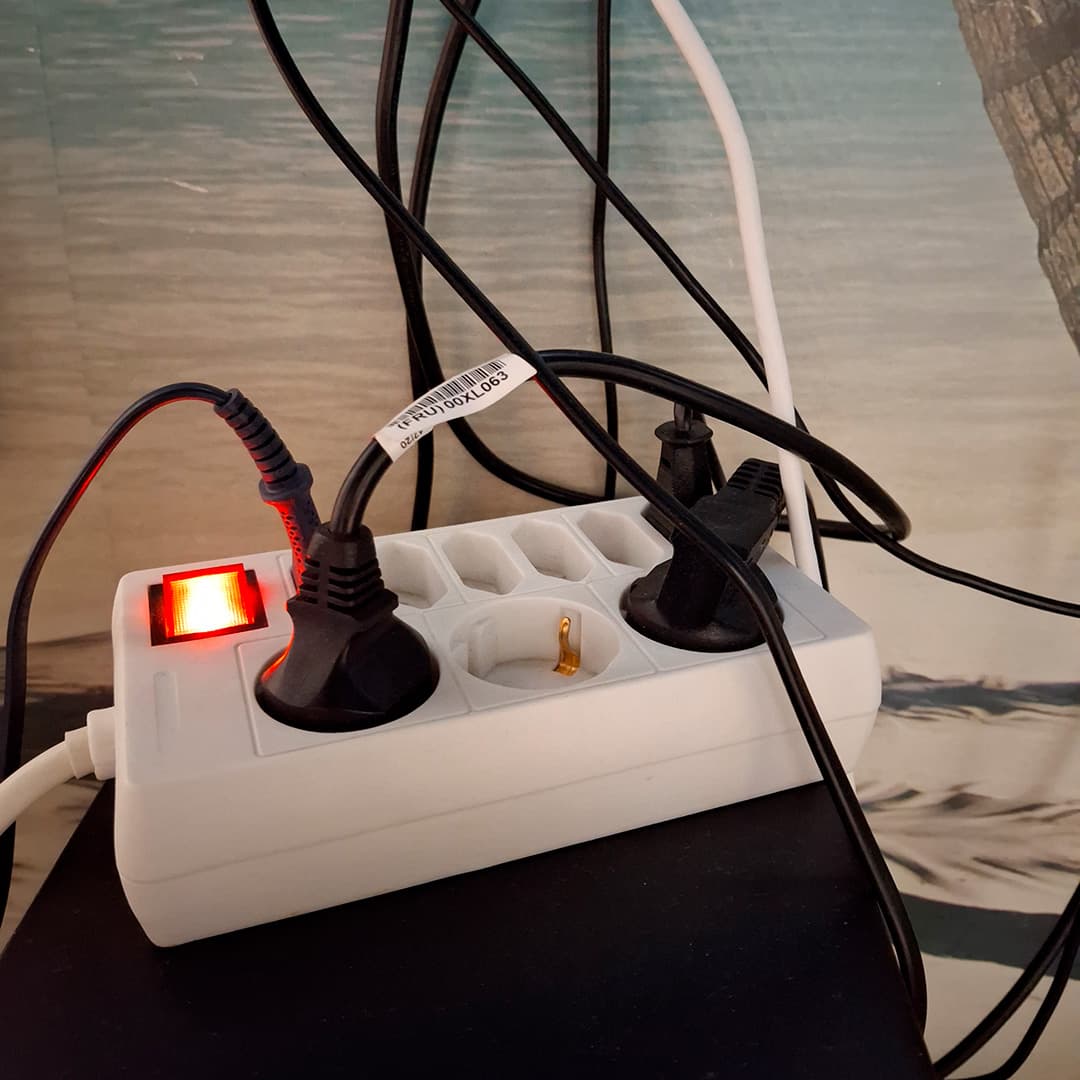

Kotitoimistoni laitteet, johon kuuluu näyttö, läppäri, telakka, näppäimistö ja rullahiiri. Täysin uusia laitteita ovat läppäri sekä näyttö. Nämä laitteet kuluttavat yhteensä 0,67 kWh/päivä 7,5–8 tunnin työpäivän aikana. Yhteensä viikossa töihin kuluu siis noin 3,35 kWh tällä setillä.
Täytyy myöntää, että koneet jäävät hyvin usein päälle, vaikkakin vain valmiustilaan. Kovin usein ei tule sammutettua sähköjä kokonaan pistorasiasta. Energiatehokkaiden laitteiden valinta ja virransäästöasetusten käyttö voivat vähentää tätä kulutusta.
<p data-block-key="3nnkf">Jatkojohdosta olisi helppo napsauttaa kaikki sähköt kerralla pois, jos vain muistaisi tehdä sen. (Kuva Sari Nieminen)</p>
© Sari Nieminen
Vinkki: Irrota laitteet pistorasiasta tai sammuta pistorasia kytkimestä, kun laitteita ei käytetä, sillä monet laitteet kuluttavat energiaa myös valmiustilassa.

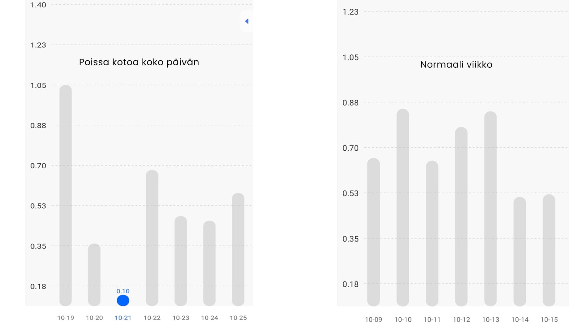

Oletuksena monella varmasti on, ettei TV ja IPTV, eli tuttavallisemmin viihdeboxi, voi kuluttaa päivässä paljoakaan energiaa. Ajatuksena tässä onkin se, että nämä laitteet ovat aivan varmasti joka päivä päällä, melkein jokaisessa taloudessa. Energiaa kyllä kuluu ja kun sen vielä laskee yhteen kuukausi saatikka vuositasolla saattaa yllättyä.
Keskitasolla TV ja boxi kuluttavat 0,50 – 0,85 kWh/päivä, kun olemme kotona. Laitteita ei sammuteta pistorasiasta ja ne ovat valmiustilassa. Aamulla TV saattaa olla päällä 2–3 tuntia ja illalla 5–6 tuntia. Poissa ollessamme kulutus on 0,1 kWh/päivä, kun laitteet olivat valmuistilassa. Valmiustila siis kuluttaa myös energiaa. Korkeimmillaan TV:n kulutus on ollut 1,05 kWh/päivä. Tuolloin TV taisi olla päällä melkein koko päivän.
<p data-block-key="18uhz">Grafiikasta näkee selvästi, paljonko energiankulutus putoaa, kun TV ei ole käytössä. (Kuva Sari Nieminen)</p>
© Sari Nieminen
Vinkki: Käytä älykkäitä virtakytkimiä ja ajastimia hallitaksesi laitteiden energiankulutusta. TV:n ja muiden viihdelaitteiden kulutusta voi vähentää sammuttamalla ne kokonaan käytön jälkeen.
