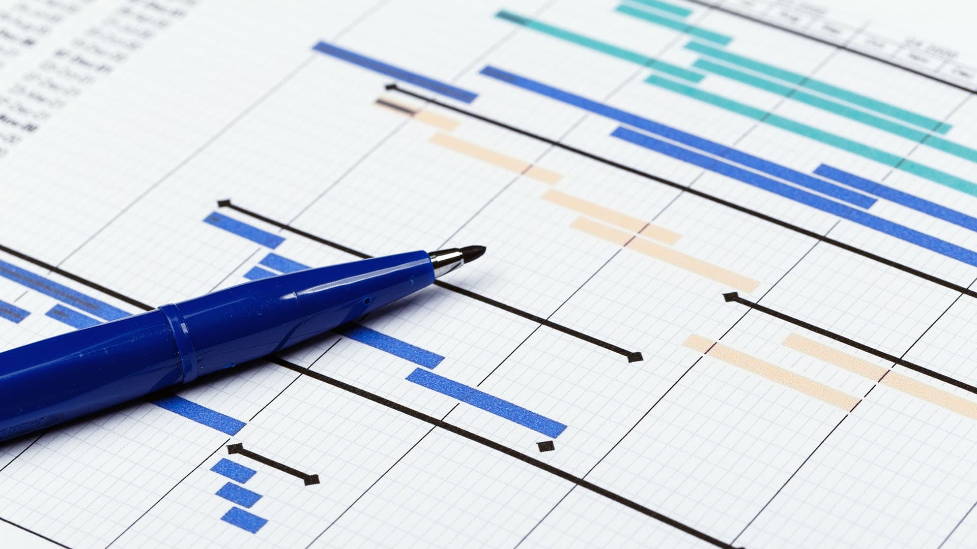

Aikatauluja laaditaan eri tarkoituksiin ja eri tarkkuuksilla. Tyypillisin on ns. yleisaikataulu, joka toteutetaan janakaaviona. Yleisaikataulusta voidaan käyttää nimitystä rakennusaikataulu, erityisesti jos käytössä on vain yleisaikataulu. Rakennusaikataulu on käytettävissä olevan ajan ja työvaiheiden keskinäisien riippuvuuksien perusteella laadittu töiden ajallinen toteutussuunnitelma.
Kustannusarvion lailla rakennusaikataulua pyritään noudattamaan mahdollisimman tarkasti. Kustannusarvio ja rakennusaikataulu ovatkin usein kilpailevia tekijöitä, sillä aikataulusta jälkeen jääminen joudutaan ottamaan kiinni lisäämällä työpanosta, mikä aiheuttaa lisää kustannuksia.
<p data-block-key="8pjt8">Työvaiheiden aikataulut ja niiden keskinäiset riippuvuudet on helppo hahmottaa janakaavion muodossa tehdystä yleisaikataulusta.</p>
