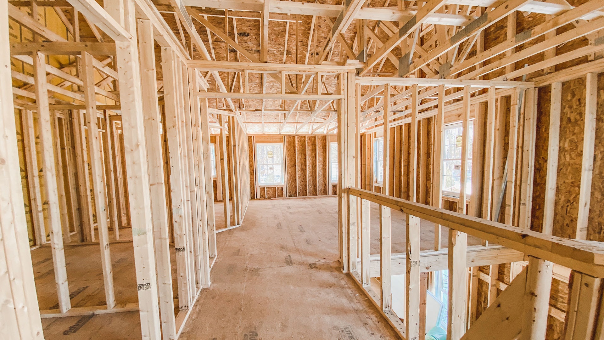

1920 puurunko ja puurunkoiset väliseinät pystytettynä

Puurunkoinen väliseinä rakennetaan runkotolpista, jotka kiinnitetään alajuoksuun ja yläjuoksuun. Kevyet puurakenteiset väliseinät ovat yleinen ratkaisu sisätiloissa, kun halutaan eriyttää huonetiloja ilman kantavan rakenteen muuttamista. Puurunko muodostaa väliseinärungon, johon seinälevyt myöhemmin kiinnitetään. Mitkä ovat puisten väliseinien rakentamisen periaatteet?

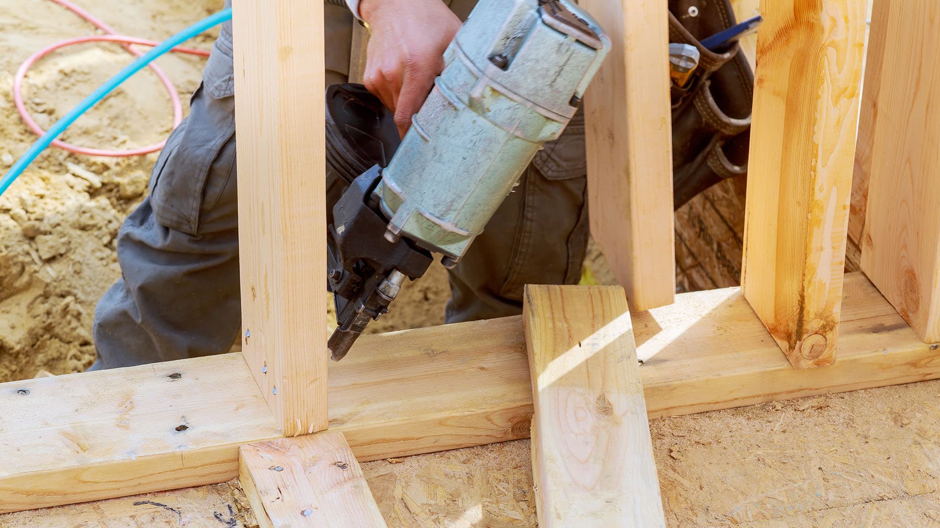

<p data-block-key="fzwhf">Puiset runkotolpat kiinnitetään tukevasti alajuoksuun vinonaulaamalla tai ruuvaamalla.</p>

Erityishuomiota tulee kiinnittää myös T-liittymien ja kulmien toteutukseen. T-liittymässä liittyvän seinän päätytolppa tuetaan valmiin seinän runkotolppaan. Mikäli tolppa ei osu kohdalle, se voidaan kiinnittää sopivin kiinnikkein runkopintaan. Ulkokulmassa puolestaan asennetaan runkotolpat kummankin seinän päähän, mikä varmistaa kulman tukevuuden ja estää seinän rungon myöhemmän liikkumisen.
Rungon pystytyksessä on koko ajan huomioitava rakenteen jäykkyys ja liikkumattomuus. Tolppien ja juoksujen linjaukset tarkistetaan huolellisesti ennen kiinnitystä, ja kaikki liitokset tehdään tukevasti voimassaolevien rakennusmääräysten mukaisesti. Kun rungon pystytys tehdään huolellisesti, väliseinä säilyy suorana ja vakaana, eikä siihen muodostu rakenteellisia ongelmia myöhemmin.
