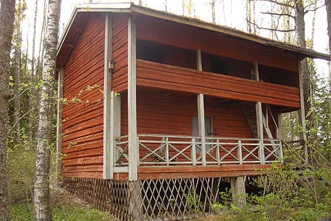

<p data-block-key="trzis">Aitta ennen töiden aloittamista.</p>

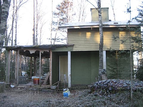

<p data-block-key="v22sv">Keittola ennen töiden aloittamista.</p>
