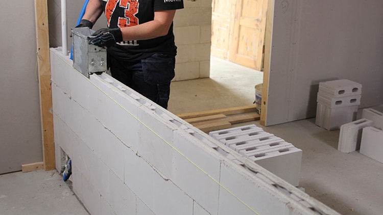

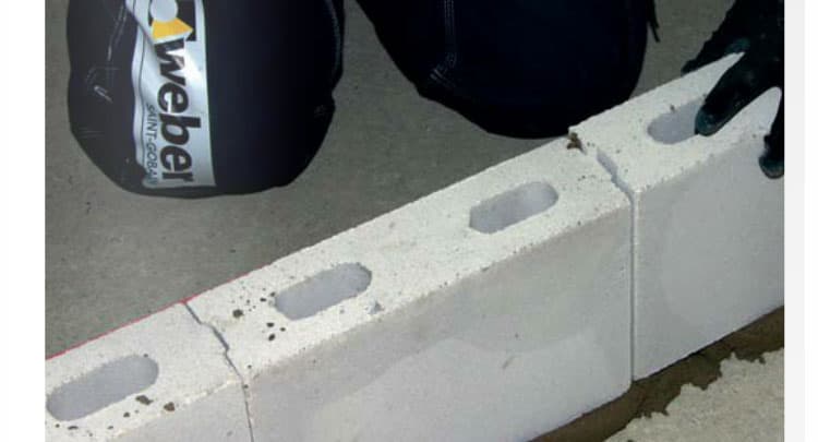

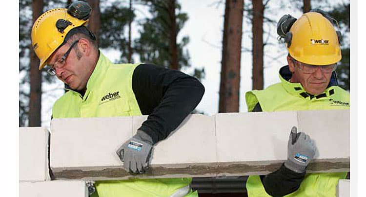

Ensimmäinen harkkokerros muurataan yleensä muurauslaastilla bitumikermikaistan päälle siten, että se saadaan oikeaan korkeuteen täysin suoraksi. Tarvittaessa muuraus tehdään matalalla (h=98 mm) harkolla tai tiilellä korkeusmitoituksen sovittamiseksi huone- tai ovikorkeuteen sopivaksi. Muurauksen annetaan kuivahtaa ennen ohutsaumamuurauksen alkamista.

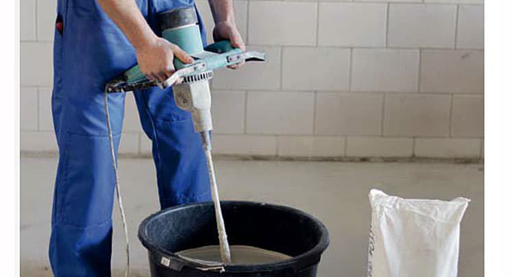

Muurauslaastisauman jäykistyttyä riittävästi voidaan aloittaa ohutsaumamuuraus. Ohutsaumalaasti sekoitetaan porakonevispilällä pakkauksen ohjeen mukaisesti.
<p data-block-key="4tcye">Ensimmäisen harkkokerroksen muuraus</p>
<p data-block-key="2qzqk">Ohutsaumalaastin sekoitus</p>

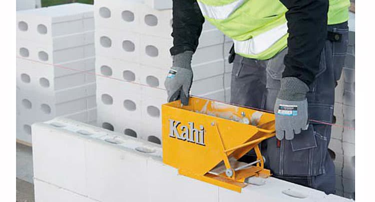

Laastin levitykseen on saatavissa kyseessä olevaan tarkoitukseen kehitetty laastikelkka, joka on kätevä erityisesti isoilla seinäpinnoilla. Toinen vaihtoehto on käyttää hammastettua laastikauhaa. Seinän suoruutta tarkkaillaan linjalangan ja vesivaa`an avulla. Mahdolliset linjavirheet oikaistaan naputtamalla varovasti vasaralla tai muurauslaastisauman avulla. Saumoista yli pursunut laasti poistetaan.

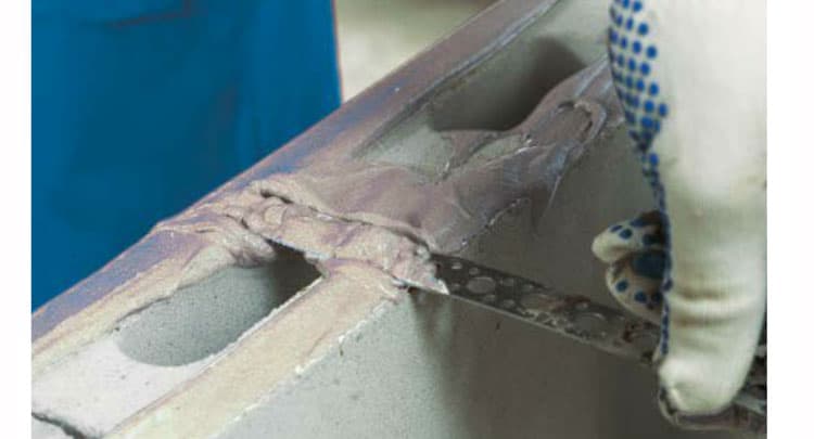

Limittämättömät seinät sidotaan toisiinsa saumoihin asennettavilla 0,7-0,8 mm paksuilla niin sanotuilla reikänauhoilla kantavissa seinissä vähintään joka toisessa saumassa ja kantamattomissa vähintään joka kolmannessa saumassa. Reikänauhoja käytetään vahvikkeena myös muiden limittämättömien pystysaumojen kohdalla.
<p data-block-key="zycyb">Laastikelkan avulla on helppo levittää tarvittava määrä ohutsaumalaastia.</p>
<p data-block-key="50usw">Limittämättömät seinät sidotaan toisiinsa reikänauhan avulla.</p>

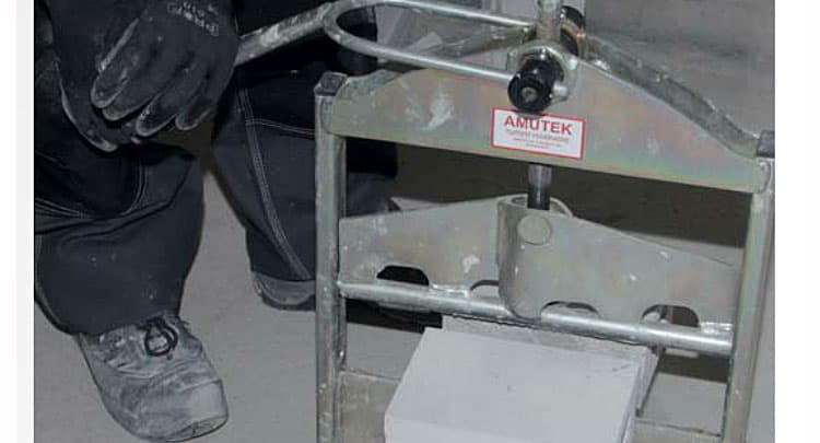

Harkot katkaistaan tiilileikkurilla tai -sirkkelillä. Tiilileikkurilla katkaistujen harkkojen päissä käytetään muurauslaastisaumaa.

<p data-block-key="pawy4">Harkkojen katkaisu onnistuu tiilileikkurilla tai -sirkkelillä.</p>

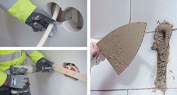

Pystysuuntaiset sähkö- ja lvi-putket sijoitetaan harkkojen pystyreikiin tai roiloharkkoihin. Vaakasuuntaiset putkivedot voidaan viedä palkkiharkkojen urassa. Tiilileikkurilla katkaistujen harkkojen pystysaumat täytetään muurauslaastilla. Laasti saadaan tarttumaan lujasti harkkoihin, kun harkkojen katkaistuihin päihin on levitetty kerros ohutsaumalaastia juuri ennen laastitäyttöä.
<p data-block-key="jcllu">Sähkö- ja lvi-vedot on helppo toteuttaa juuri tarvittavaan paikkaan.</p>
